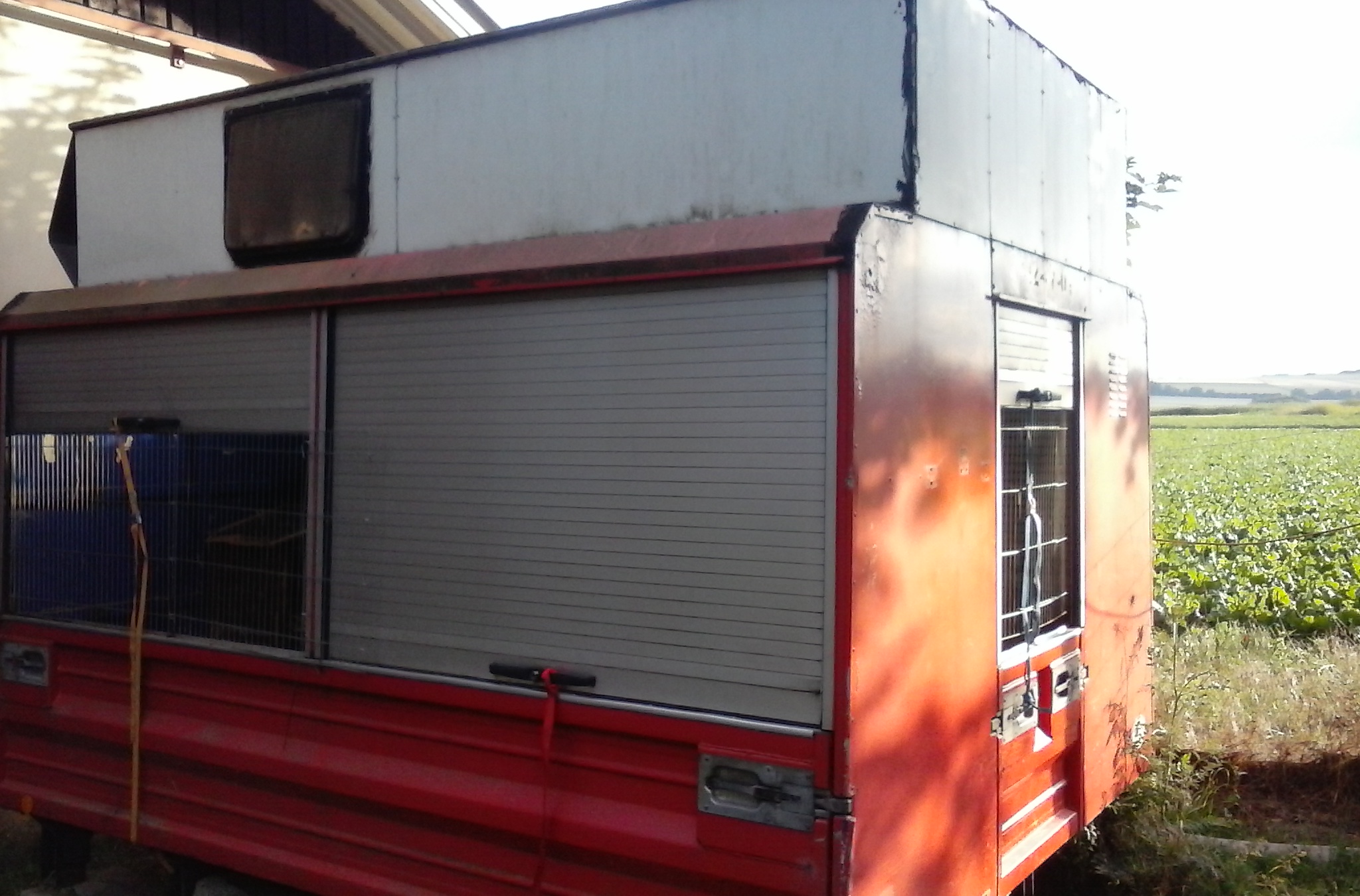

Ich brauche mal euere Meinungen und Denkanstöße zu 2 Ansätzen - ich kann mich nicht entscheiden.
Ich habe einen Magirus Mercur Baujahr 1960. Es ist eine ehemaliges Feuerwehrfahrzeug, Schlauchwagen komplett entkernt.
Der Zustand ist gut, die Bodengruppe des Koffers hat keine Durchrostungen.
Erster Ansatz:
Im Feuerwehrkoffer oben eine große Öffnung einschneiden und einen stabilen Vierkantrahmen einschweissen (ca L2,8m x B2m)
An den Rahmen einen Klappdeckel ähnlich einem Klappzelt aus Alu montieren.
Diese Variante würde als normales Klappdach funktionieren oder könnte später auch als Basis für eine permanente Koffererhöhung
ohne großen Aufwand weiterverwendet werden. Der Rahmen und Deckel hätten ja schon das passende Maß und könnten weiterverwendet werden.
Der Wagen hätte so noch fast das originale Erscheinungsild.
Es gibt viele Türen, je 2 Türen vorne seitlich links und rechts, hinten eine große Flügeltüre. In der Sonne geparkt, auch bei hohen Aussentemperaturen
ist bei leichtem Wind durch Öffnen aller Türen noch einigermaßen angenehmes Klima im Koffer, fast wie unter einem Sonnenschirm.

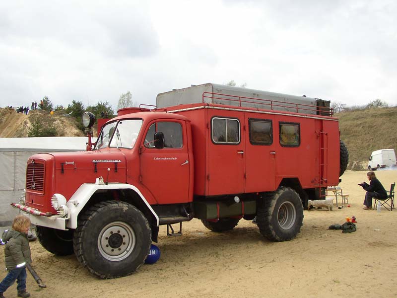

Da haben einige den Feuerwehrkoffer von unten her aufgestockt. Hast Du Dir das mal angesehen?

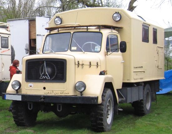

sil-Koffer hab ich mal auf Mercur gesehen. Passt optisch super, finde ich.
