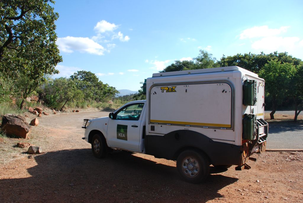

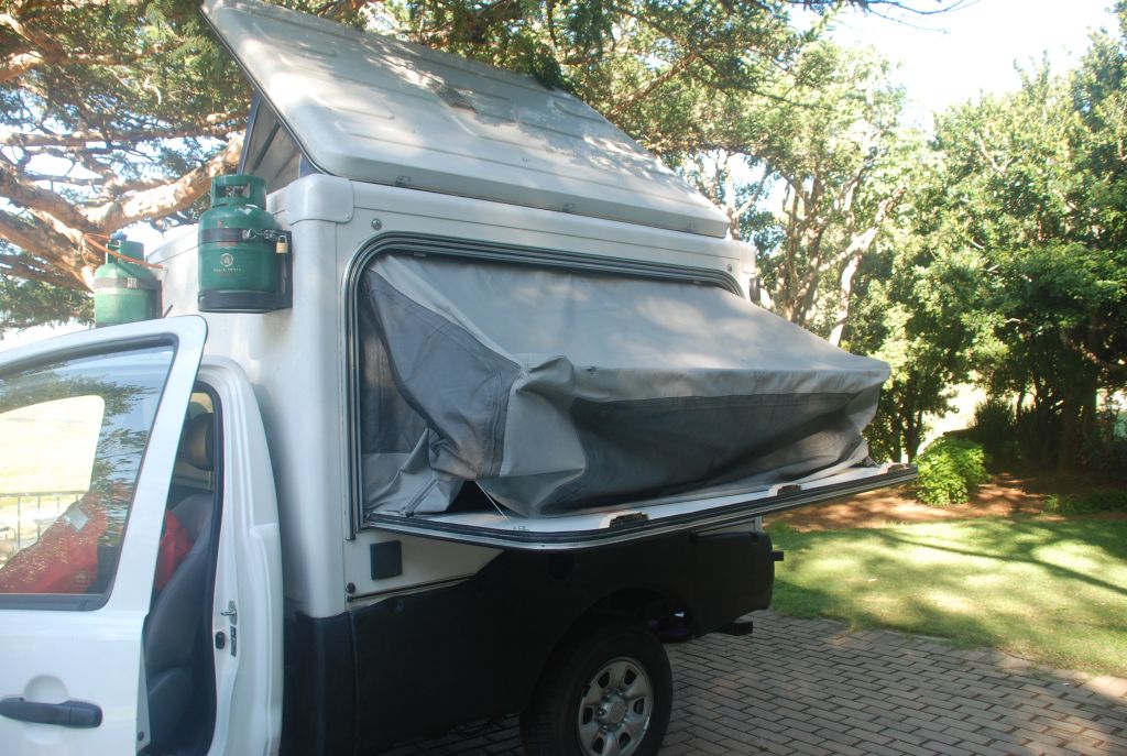

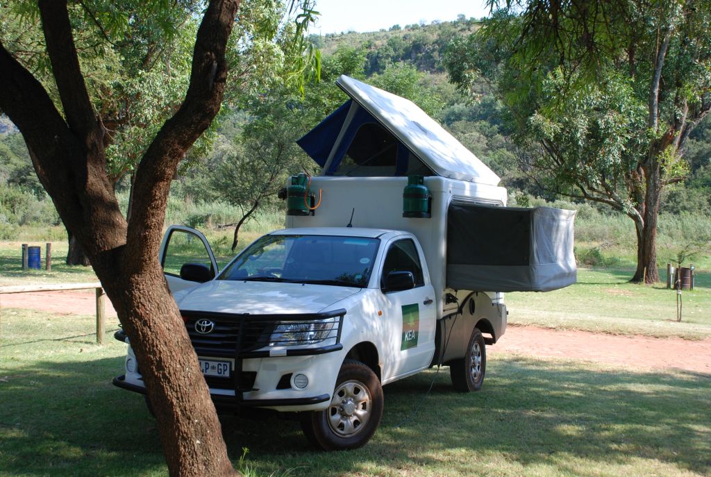

bin gerade aus Südafrika zurück und war da mit diesem Mietauto unterwegs:
Aufgebaut
Aufgebaut
Abgebaut
Abgebaut
Halb aufgebaut :-)
Halb aufgebaut :-)
In dem Seitenzelt haben wir (in Fahrtrichtung) geschlafen. Finde die Idee recht gelungen!
Das Prinzip war recht einfach und hat seinen Zweck erfüllt. Drei Verriegelungen oben mit Vierkantschlüssel öffenen. Seite runterklappen. Hängt dann an den Scharnieren und zwei diagonalen Drahtseilen. Dann wird das gestänge fürs Zelt ausgezogen und mittels zweier Rändelschrauben fixiert. Zelt unten über die Kante und fixiert. Nun ja die Fotos sind hoffentlich ausreichend um das Prinzip zu sehen. Ich fands gut.
