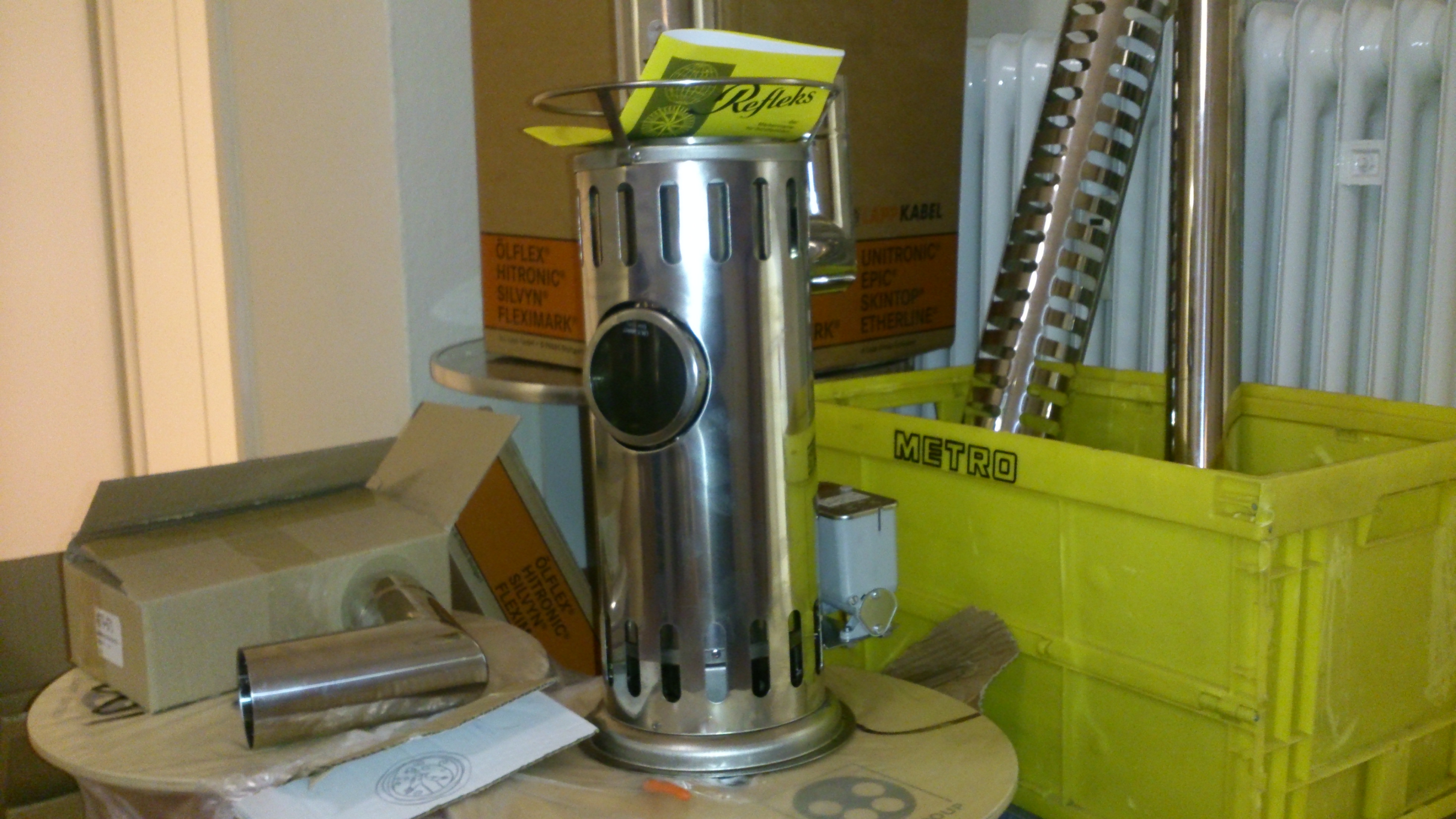

... klar wird mir Toplicht sicher auch bestätigen, dass der Ofen nur mit den von ihnen vertriebenen, sauteuren Ofenrohren funktioniert ... ich wollte nicht für ein Heizsystem, von dem ich beim Einbau noch nicht mal prinzipiell wusste, ob es für mich taugt, über 500 EUR nur für Zubehör ausgeben ... so gab es einen 90 mm 90° Bogen, der Rest ist das vom Holzofen ererbte 110 mm Ofenrohr ...
... in der Bretagne brannte der Ofen trotz lasterschaukelndem Wind sehr gut ... Abgasführung wird also das sein, wo ich als letztes drangehe ...
... mal war er aus und es war Öl in der Brennerschale, mal nicht:
- im ersteren Fall sieht es mir nach ausgeblasener Flamme / zu wenig Zuluft aus ... weiss jemand, ob das Öl irgendwann mal aufhört nachzulaufen, sprich gibts da sowas wie eine Zündsicherung beim Gas ? ...
- im zweiteren Fall liegts wohl daran, dass die Entnahme oben aus dem Kanister (dabei ist der dafür so schön gemacht) irgendwie nicht klappt ... vielleicht zieht er irgendwo Luft ...
... Zuluft über ein oberhalb des Ofens gelegenes spaltweit geöffnetes Schiebefenster in der Sheltertüre ... Zuluftschnuddel zur Shelterklappe ist eine der ersten Massnahmen ...

ein bischen surfen und man erkennt recht bald das das serienmäßige Abgasrohr
vom 62M einen Durchmesser 90 mm hat. Etwas größer z.B. 100 / 110 schadet
nicht unbedingt, zu groß oder kleiner schadet auf jeden Fall.
Was ich nicht verstehe wie ihr den Zulauf macht?
Da ist keine Pumpe die das Heizöl hebt. Das Öl muß frei zulaufen also
wie schließt ihr dann den Tank von Oben an?
Nochmal:
- Zuluft
- Abgas
- Querschnitte
- Zuglänge
- Haube (wie Maik es angemerkt hat)
- Widerstände (Bögen, Gitter etc. etc.)
Die Dinger unterscheiden sich so gut wie garnicht von den Verdampfungsbrennern
in den Wohnungen.
Bei Taylor ist aber wohl die Schale konkav, so das bei Schräglage das Öl besser
in der Verbrennungsschale "liegt" Selbst die Ölregler sind fast identisch aufgebaut.
Bei den Wohnungsöfen wird der Zulauf bei rd. 5-10 cm über der Schale durch
den Schwimmer gestoppt, dürfte bei Reflex ähnlich sein und der
Niveauregler sieht sehr nach einem handelsüblichen Fabrikat aus.
Dabei Fällt mir noch ein: Die Regler haben meist noch ein kleinen Filter im Gehäuse :eek:
Fragt doch mal Tante Google nach Verdampfungsbrenner oder Ölöfen.......
Ulrich

Zuluft: frei aus dem Raum ... 1 m schräg oberhalb des Ofens ist ein Schiebefenster, welches bei Ofenbetrieb einen Spalt geöffnet ist ... 50 cm neben dem Ofen ist eine Aussenklappe, diese wird für weitere Versuche geöffnet, und gibt einen Einstönquerschnitt von etwas 70% des Abgasrohres frei ...
Abgas (Querschnitte / Zuglänge) : 90° Bogen Durchmesser 90 mm (Originalgrösse Refleks) - 70 cm senkrecht ab hier alles in 110 mm - Bogen 90° - 1 m waagerecht, nach 70 cm Wanddurchführung - Bogen 90° - 1 m senkrecht - "Haube" simpler Blechdeckel mit genug Abstand, dass der volle Rohrquerschnitt erhalten bleibt ...
Widerstände (Bögen, Gitter etc. etc.): Bögen sind bereits oben beschrieben, Gitter, Klappen etc. hats nicht ...

Ich hab ja einen kleinen Haushalts-Ölofen im Internet geschossen (3kW).
Kann zwar noch keine Praxistips geben, aber hab das Ding erst mal komplett zerlegt und gereinigt.
Aber wie Ulrich schon angemerkt hat - im Regler ist ein Feinfilter direkt hinter der Ölzufuhrleitung (in der Verschraubung integriert bei mir).
Der Regler ist mit ein paar Reflex zumindest äußerlich identisch.
Der war ganz schön zu bei mir.
Willi

Ursache:
Reflex gibt selbst einen maximalen horizontalen Verzug von 30 cm an.
Wenn nunmehr der Rest auch noch unsauber ist:
- gerade einaml 1,7m Zugöhe
- zweiten 90 Grad Bogen
- Spalt Zuluft im Fenster (Wieviel cm2? Öffnungsquerschnitt muß mindestens dem Abgasrohr entsprechen (hier würde ich 110mm ansetzten))
bei einem 40 cm hohen Fenster müßte der Spalt ca. 2,5cm groß sein (hast Du denn das Fenster tatsächlich so weit auf oder nur 0,5-1cm ?!
- etc.
- etc.
... es mangelt nicht an Ideen, sondern an Zeit, sie umzusetzen ...
Wir können Dir hier viel Ratschläge geben. Umsetzten mußt Du sie schon alleine
und fang da an wo die Ursache liegt:
Ändere dein Abgasrohrführung und die Zuluft, vom schönreden wird es nicht besser.
Einzige Alternative dir mir einfällt: mal ein 1 bis 1,5 m Stück außen draufsetzen. Ob die Abgase da aber noch heiß
genug sind um den notwendigen Zug auszubilden will ich jetzt nicht berechnen zumal Du ja erst anderes probieren willst.
Nochmal 15 Pa sind gerade mal der Druck von 1,5mm Wassersäule. Ein Tropfen Wasser auf dem Finger und
mal beobachten ob man den Druck spürt. Das muß man sich vorstellen und dann ahnt man, daß jede kleine

paßt zwar nicht so wirklich hier rein, aber habe mir soeben einen Refleks gekauft MIT Sichtfenster. Hoffe dann den Startvorgang besser beobachten zu können.
Axl

Beiträge: 24924
Re: Oelofen Refleks 62M zickt
#60 Beitrag von Ulf H » 2015-01-28 16:47:42
... passt scho ... wer sich für nene Refleks interessiert wird das hier finden, da schaden auch solche Infos nicht ...
... sehr schöner Ofen, wenn wieder Refleks, dann unbedingt einen mit Sichtfenster ... ausserdem die Variante mit externer Zuluft ... Wassermantel bin ich mir nicht so sicher, ob ich den nehmen würde, oder den Refleks wirklich als alleinstehende Simpelheizung betreiben wöllte ...
