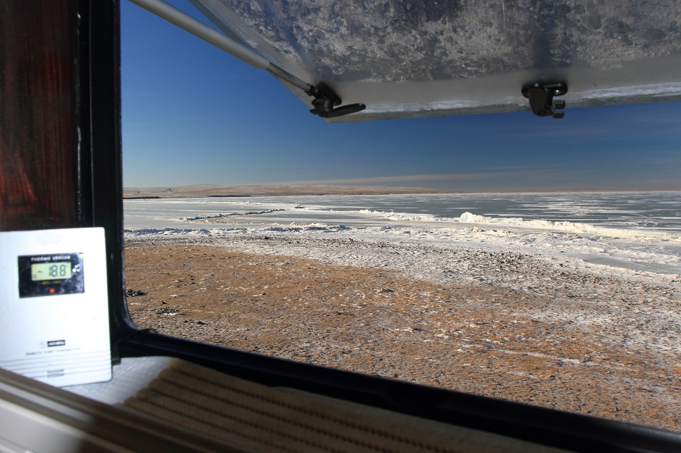

Muss ja letztendlich jeder für sich allein entscheiden und vor allem kommt es auf den Einsatzzweck drauf an. Und nicht jeder ist so bekloppt im Winter in die Mongolei oder Sibirien zu müssen :). Wenn doch, sollte man sich schon ein paar Gedanken machen. Funktionierende Heizung und Backup ist da nun mal überlebenswichtig (denke da z.B an die Gobi im November - im tiefsten Hinterland vormittags einem mongolischen Kleinbus 2 Reifen repariert bei -25°C und Sturm, das macht Spaß - aber die 7 Leutchen + Säugling hatten schon die Nacht im Bus hinter sich, das war überhaupt kein Spaß mehr...). Und seither ist es hier noch etwas frischer geworden.. Noch nicht unter -40 -es ist bis jetzt für die Jahreszeit außergewöhnlich "warm". Anfang Februar wird es kälter... Heizen mit Diesel oder Benzin ist da brauchbarste Möglichkeit. Gas gibt´s halt kaum und soviel wie man braucht kann man gar nicht mitschleppen- Holz fällt aus, da es dies eh nur im Norden gibt. Und südlicher heizen sie ihre Jurten mit getrockneter Scheiße, da haben sie riesige Haufen rumliegen, soviel kann man einfach nicht mit sich rumfahren. Diesel hat man ein paar hundert Liter dabei, da kann man im Notfall lange heizen.
da war es noch warm :)
