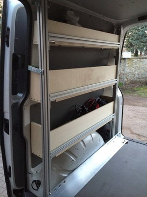

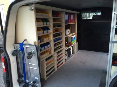

#306 Beitrag von holger.ihle » 2014-03-09 23:42:22
musste zwischendurch mal ein anderes (kleineres) Projekt zwischenschieben. Wir haben uns einen Service-Bus für die Firma zugelegt und der hat Regale gebaut bekommen. Ist wesentlich überschaubarer als so eine Mupfel. :angel:
LG, Holger

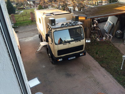

#311 Beitrag von holger.ihle » 2014-05-01 17:52:53
kurzer Update ...

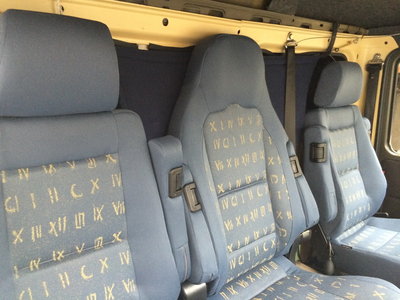

auf der letzten Fahrt haben wir ja neue Sitze mitgebracht, die sind jetzt verbaut! Der Beifahrersitz hat eine mechanische Schwingkonsole mit Feder und Dämpfer, der Mittelsitz hat keine Federung (Platzmangel in der Höhe), aber die Rückenlehne lässt sich komplett nach vorne klappen - deswegen ist das auch ein anderer Sitz. Und der Fahrersitz hat eine Schwingkonsole mit Druckluftanschluss. War etwas fummelig ... aber passt!
LG, Holger

#312 Beitrag von Archer » 2014-05-07 0:42:09
Hallo Holger,
was sind denn das für Sitze? Die sehen gut/bequem aus!

#313 Beitrag von holger.ihle » 2014-05-07 10:33:07
Moin Armin,
das sind die Sitze, die bei Fritz Berger im Katalog zu finden sind. Wir haben sie aber in Dachau bei http://www.reisemobilsitz24.de gekauft, dort konnten wir alle Typen vorher anschauen. Der Chef dort hat uns sogar erlaubt die Sitze provisorisch ins Fahrerhaus zu stellen. Habe dort auf dem Parkplatz Beifahrer- und Mittelsitz ausgebaut und die zwei verschiedenen Typen reingestellt. Es ist nämlich ganz schön eng mit drei solchen Sitzen. Auf der Fahrerseite ist mehr Platz, aber die beiden anderen passen gerade so rein. Und das wollte ich vor dem Kauf natürlich wissen. Sind zwar deutlich preiswerter als die meisten anderen, aber kosten immer noch genug.
Inzwischen waren wir zumindest übers WE mal hier im Vogelsberg auf einem Treffen und konnten schon mal gut 100 km "Probesitzen" - und wir sind total happy :D . Sitzt sich sehr angenehm und sogar die beiden Schwingkonsolen (die sind nicht von diesem Händler/Hersteller) funktionieren auf Anhieb einwandfrei. Und Du weißt ja, "ein Sitz hat's nicht leicht, er muss mit jedem Arsch auskommen" :joke:
LG, Holger

#314 Beitrag von Archer » 2014-05-07 22:43:46
Hallo Holger,
danke für die Info. Das scheint eine gute Adresse zu sein.

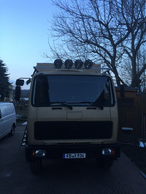

"kurzes" Update:
Gestern gabs neuen TÜV mit HU und AU. Und bei der Gelegenheit habe ich die Mupfel wieder auflasten lassen. Ich muss zugeben, dass die Pessimisten Recht behalten haben. Ein 1017A mit FM2 ist nicht unter 7.5 to zu kriegen. Zumindest nicht mit unserer Ausstattung. Da darf man nur einen 20 Liter Kanister als Wassertank, eine Matratze auf dem Boden und eine Kühlbox in der Ecke haben - dann klappts vielleicht. Aber gut, ich habe den großen Führerschein sowieso und bevor ich da ein Risiko eingehe haben wir jetzt 9.99 to als ZGG im Schein stehen.
Aber da gibts noch eine kleine (nicht ganz kurze) Story dazu:
Bin zum TÜV in Friedberg/Hessen - war früher der absolute Horror. Ist aber bei mir vor der Haustür und ich dachte "versuch es mal wieder". HU und AU ist komplett problemlos und "ohen Mängel" über die Bühne gegangen :D . Auflastung ohne technische Änderung ebenfalls - Gutachten wurde ausgestellt. Also am nächsten Morgen (mit dem Fahrrad) auf zur Zulassungstelle - fast 1,5 Stunden gewartet bis ich dran war :( . Nach 2 Minuten sagt mir die nette Dame "dass da irgendwas falsch ist, sie könne die Daten so nicht eintragen". Ihr System verweigerte die Zahlen in zwei Feldern :motz: . Also Screenshot ausgedruckt und gleich wieder zum TÜV. Der Prüfer vom Vortag war nicht da, aber der (ich vermute mal) Dienststellenleiter hat sich meiner angenommen. Nach detaillierter Recherche und mehreren Telefonaten wurde festgestellt, dass der Prüfer beim Eintragen zwei Werte vertauscht hat und damit plötzlich die "zugelassene Achslast" größer als die "technisch maximale Achslast" war. OK :frust: Das Gutachten kann der ausstellende TÜV nicht mehr ändern. "Wir wiegen nochmal die Achslasten und lassen das in Darmstadt ändern" - prima ich bin mit dem Fahrrad da :ohmy: Heimgefahren, Mittag gegessen, mit der Mupfel zum TÜV gefahren. Die korrigierten Werte von Hand eingesetzt und nach Darmstadt gefaxt - geht nicht - Fax geht auf Fehler - Toner leer :huh: . Nach 10 Minuten ist auch das behoben - Fax geht trotzdem nicht durch :cold: . Bin dann erst mal vom Hof gefahren und musste einen geschäftlichen Termin abarbeiten. Dann wieder zum TÜV - inzwischen war das Gutachten fertig. Gleich wieder zur Zulassungsstelle und diesmal OHNE Wartezeit gleich drangekommen. Eintragung ist jetzt problemlos über die Bühne gegangen.
Fazit:
Werde in Zukunft wieder zum TÜV Friedberg gehen. Auch wenn da was schiefgegangen war - im Endeffekt hats geklappt. Die Gespräche waren sehr freundlich und die technischen Diskussionen waren sehr sachlich. Die Jungs vom TÜV haben sich für den Fehler entschuldigt.
Demnächst stehen wieder Basteltage auf dem Programm - hoffentlich etwas effektiver als die letzten zwei Tage :rock:

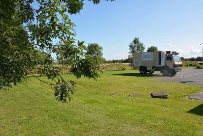

#318 Beitrag von holger.ihle » 2014-08-31 20:42:25

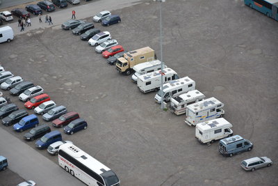

nochwas zum Thema Stellplätze :D Es kommt immer auf den Blickwinkel an. Hier mal zwei Bilder von einem Stellplatz. Auf einem Bild steht man auf dem Parkplatz eines riesigen Suoermarktes und auf dem anderen Bild steht man fast alleine im Grünen. Es kommt immer darauf an, was man (für sich) daraus macht :angel:
LG, Holger

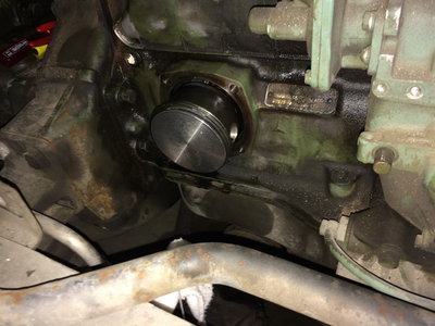

#319 Beitrag von holger.ihle » 2014-12-31 15:24:22
Moin Jungs,

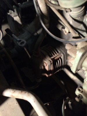

habe kurz vorm Jahresende noch meine SP als Nachprüfung bestanden. Beim ersten Anlauf wurde der Luftpresser moniert. Hat im Standgas fast 30 Minuten gebraucht - mit erhöhtem Standgas immer noch gut 15 Minuten :blush: Stand also sowieso auf der Erledigungsliste - so wurde er halt zwangsweise gleich abgearbeitet. Hat sich wirklich gelohnt - jetzt habe ich mit erhöhtem Standgas die Kessel in ca. 5 Minuten aufgepustet. TÜV war sehr zufrieden.
Habe den Luftpresser komplett getauscht, also Zylinder, Kolben und beide Ventile im Kopf. Da gibt es zwei Reparatursätze, die enthalten alle "Zutaten".
Wünsche allen einen guten Rutsch,
