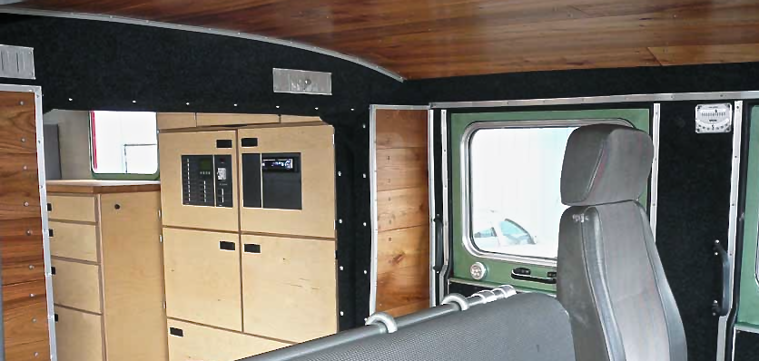

wir haben Rückwandplatten aus Pappelsperrholz 4mm als Deckenverkleidung hergenommen, die Sichtseite (äußerste Lage) ist aus Ahorn. Die Platten haben wir vor dem Einabu beidseitig geölt, gibt eine leicht psychedelische Holzoptik, wenn man denn drauf steht.
Lg, Matze
Lg, Matze

Re: Deckenverkleidung
Ich nehm immer das hier:
http://holzhandel-deutschland.de/Platte ... IF20-p5859
hat mir der Yachtausstatter empfohlen
Geölt eine geile Maserung, natürlich Geschmackssache
Freddy
Freddy
