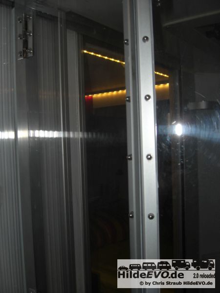

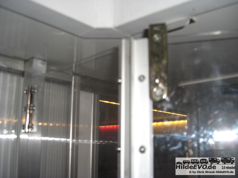

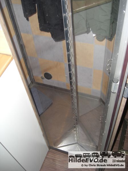

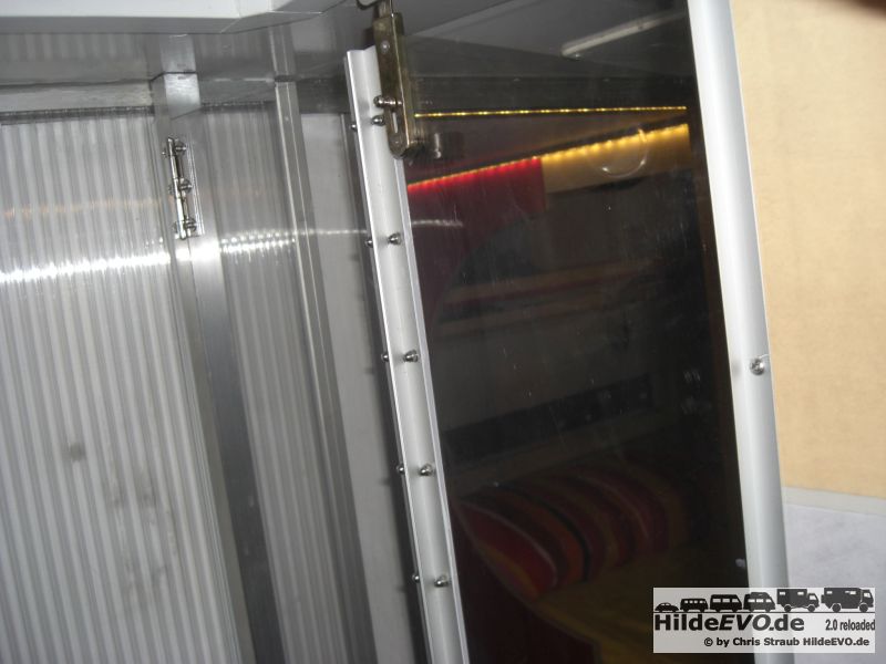

#37 Beitrag von HildeEVO » 2014-01-30 21:01:51
Hi Pirx,
nachfolgend mein Bilder:
Nicht viel zu erkennen. das erste Bild hab ich von der Außenseite gemacht.
Die anderen Bilder sind von Innen.
Grüße Chris

#38 Beitrag von Pirx » 2014-01-30 21:44:51

Beiträge: 17893
Re: Falttür im LKW?
#39 Beitrag von Pirx » 2014-01-30 21:51:22

@Chris:
Danke für die Bilder. Sieht gut aus! Du hast auch keine Schiene an der Decke für die Führung der Türflügel?

HildeEVO
Beiträge: 3416
Re: Falttür im LKW?
#42 Beitrag von HildeEVO » 2014-01-30 22:46:51
Pirx hat geschrieben:@Chris:
Hi Klaus, oben und unten ist ein kleiner Spalt, 3-4 cm, der die Zirkulation der Luft ermöglicht. Die Tür lieht auf der Rechten Siete an der Wand an und wird oben mit dem Riegel festgemacht. Die Tür spant sich selber fest und muss dahre nur noch oben gefixxt werden!
