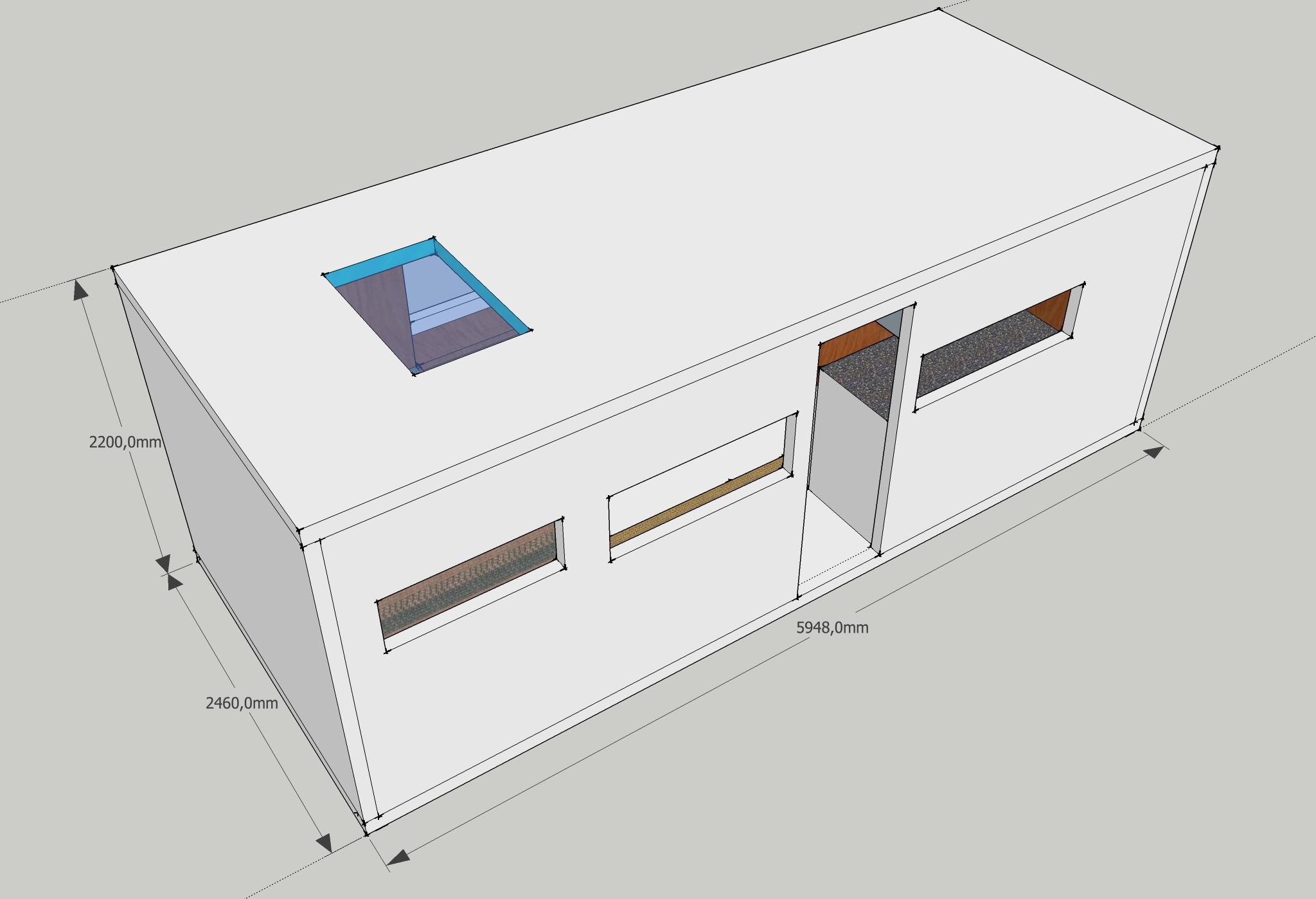

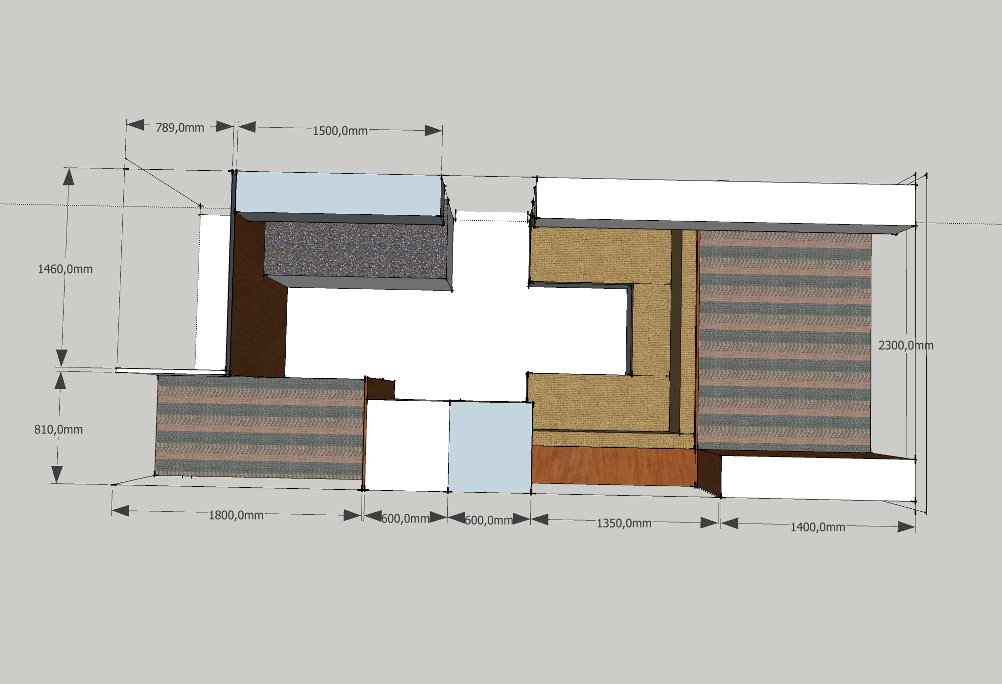

nachdem ich nun einige Zeit passiv mitlese habe ich auch ein paar Fragen zum Thema Allrad Wohnmobil.
Ich / wir möchten damit ein wenig in "Europa" unterwegs sein. Also im schlimmsten Fall vom Nordkap über Island runter bis Marroko. Gerne auch mal im Winter zum Skifahren ein zwei Tage in den Schwarzwald oder in die Alpen eine Woche.
Für mich beutetet das eine sinnvolle Dämmung, Fußbodenheizung, und einen funktionierenden Sanitärbereich.
Für uns drei (M/W/w) habe ich einen (sehr) groben Entwurf für einen Aufbau erstellt der meiner Meinung nach die Wünsche abdeckt.
Aktuell habe ich dazu folgende Fragen:
Welches Fahrgestell ist für einen solchen Aufbau (rund 6 Meter) passend?
Ich würde Richtung MAN 19.XX2/3 tendieren. Gerne mit Euro 2 oder Euro 3. Zielgewicht wären 11,9 Tonnen, z.B. http://mobile.de/
Hierfür suche ich aktuell nach Beschreibungen zu den MAN, da auf Mobile.de sicherlich viel angeboten wird, ich aber leider nicht erkennen kann wie groß der Radstand und die Abstände zum Fahrerhaus sind. Nach meinem Verständnis und durch das lesen der Aufbaurichtlinien sind folgende Faktoren relevant:
* Radstand
* Abstand zwischen Fahrerhaus und Aufbau
* Aufbaulänge
aus den obigen Maßen ergibt sich ja dann
* der Überhang
* die notwendige Lastverteilung (notwendige Vorderachsbelastung)
Wenn ich einen Radstand von 3900mm zu Grunde lege könnte es mit 6000 mm Aufbaulänge gerade so hinhauen. Bei den Kippern ist aber vermutlich 3800mm eher üblich, oder? Wie sieht es hier in der Mercedes SK Klasse aus? Kann mir hier jemand hinweise geben?

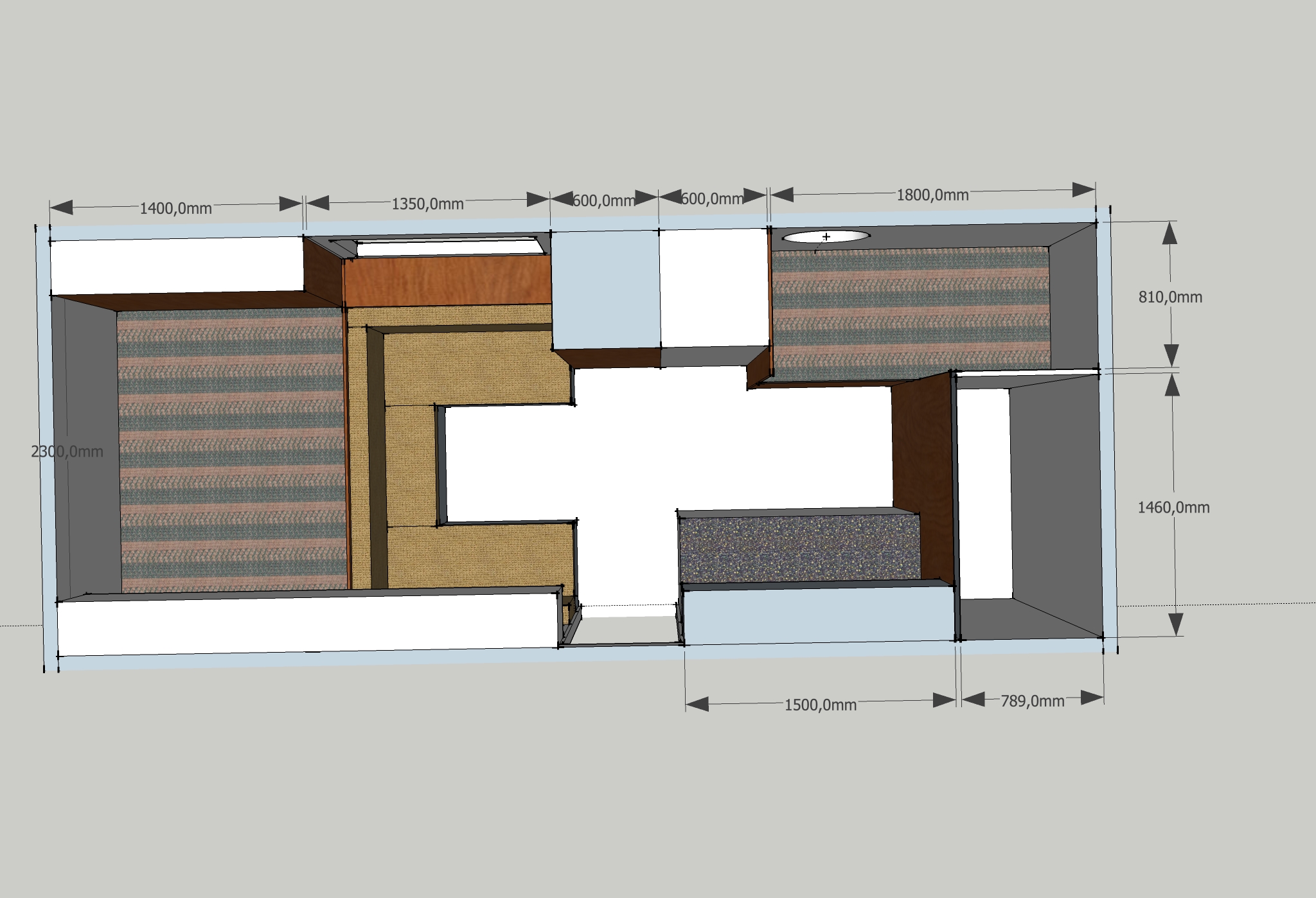

Ein weiteres Kind wird es sicher nicht geben, zumal wir in der Kabine ja mit 3 Personen voll besetzt sind.
Und einen reisenden in der Kabine? Da bin ich mir nicht so sicher ob das so optimal ist. Aber das Detail Bett vs. Stockbett kann man sich ja noch überlegen.
Die von dir angesprochene Verlängerung um 20 cm auf 200cm wäre sicherlich optimal. Die Länge käme auch sicher dem Küchenblock gut zu pass.
Aber ich habe die Befürchtung, dass ich dann auf 6,2 Meter komme und dann ist ein 3800er oder 3900er Fahrgestell vermutlich nicht mehr die richtige Basis.
Du hattest noch andere Arten von Grundrissen angesprochen? Ich sehe auch den Nachteil, dass man ins Bett über die Sitzgruppe steigen muss, allerdings würde ich gerne ein stetig aufgebautes Doppelbett haben. Aktuell bauen wir im Wohnwagen jeden Abend um, dass macht unnötig Arbeit. Hast du einen guten Vorschlag für einen besseren Schnitt?
Ich versuche immer noch eine Abschätzung / Zeichnung zu finden die mir es ermöglicht den Abstand zwischen Vorderachsmitte und Beginn des Aufbaus abzuschätzen. Mit diesem Wert lassen sich dann die restlichen Werte hoffentlich berechnen.
MSp

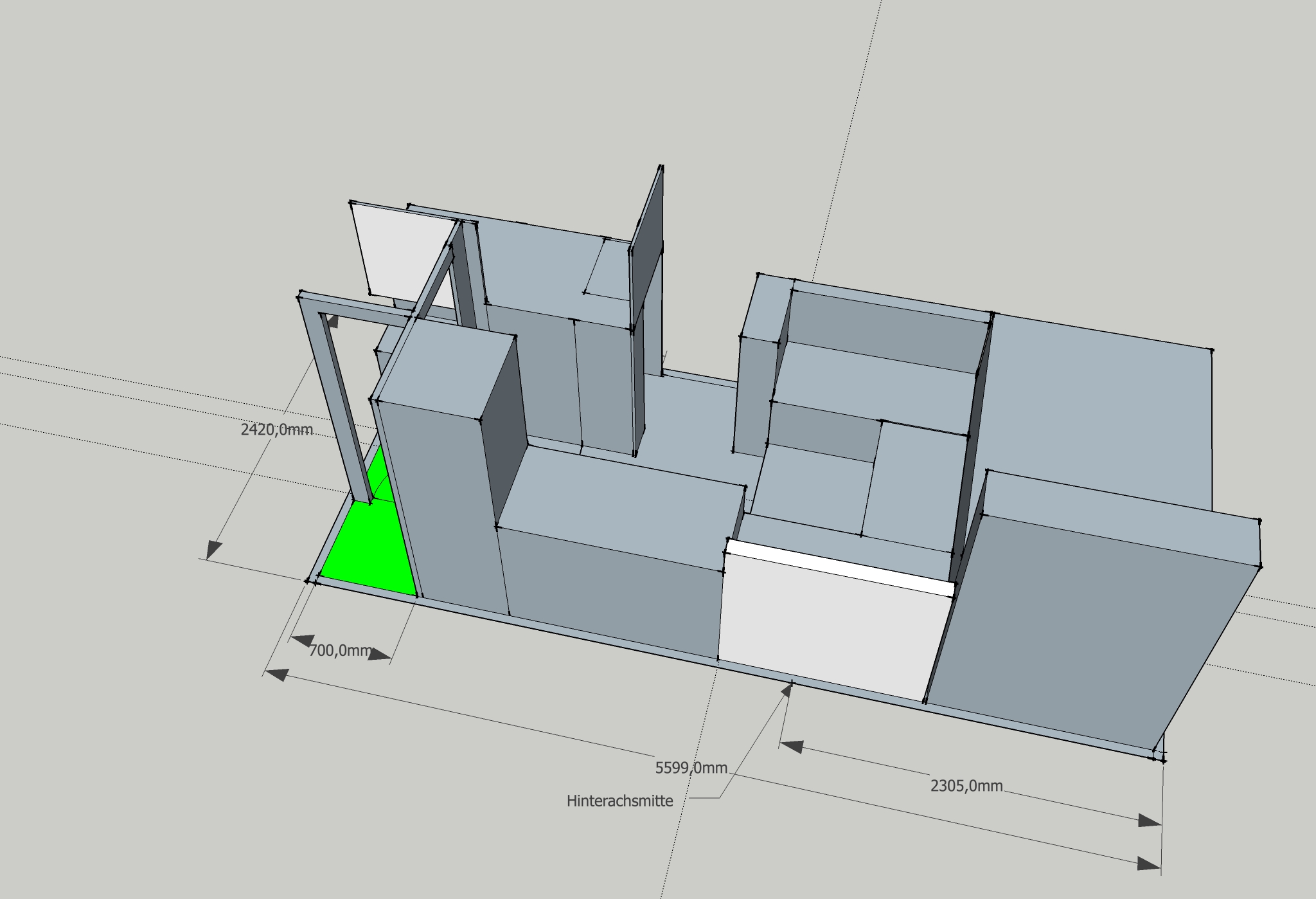

Re: Grundriß WoMo und Frage zu Fahrgestell
...Du könntest auch die U-Sitzgruppe ganz nach vorne platzieren und darüber dann ein Einzelbett zum herunterklappen...je nach dem wie Du das dritte Bett bewertest.
Beim jetzigen Grundriss kannst Du auch das Bett mit dem Fussende in den Schrank hinein laufen lassen. Wird bei Segelyachten mit wenig Platz oft praktiziert.
Verlängert das Bett auf normale Größe, ohne dass der Koffer länger werden muss.
Rainer
Rainer

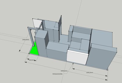

wie Andreas schon angemerkt hat, habe ich großes Interesse an den Maßen. Hintergrund waren die Aufbaurichtlinen die ich bei MAN heruntergeladen habe. Auf dieser Basis habe ich versucht die maximale Länge des Aufbaus zu berechnen.
Im Kern steht da drin, dass man den Überhang ab Mitte hinterer Achse maximal 65% oder 70% des Radstandes lang machen darf. Jetzt ist natürlich die Frage, wie weit man die Kabine nach vorne versetzen kann, d.h. ab welchem Maß gemessen von der Vorderachsenmitte die Kabine beginnt ohne das das Kippen der Kabine zum Problem wird.
Da ich nun endlich Manted Zugang habe konnte die Frage beantwortet werden:
Maß: L50 Aufbaubeginn von 1. Radmitte 505mm für den F2000 19.314 FAK
Somit bei 3800mm Radstand und 65% Überhang: 3800 * 1,65 - 505 = 5765mm
D.h. ich muss meine Kabine auf 5765mm bringen wenn ich eine Anhängerkupplung haben will. Ohne Kupplung kann die Kabine 3800 * 1,7 - 505 = 5955mm lang sein.
Nun stellt sich natürlich die Frage ob die Richtlinien hart oder weich sind. Also entfällt bei Verletzung die Allgemeine Betriebserlaubnis oder nur die Garantie von MAN?
Macht das Sinn die große LKW Kupplung am Wagen zu behalten? Wäre ja schon praktisch in Notfall einen Hänger ankuppeln zu können. Klar, man wird mit einem 3,8m hohen Wohnmobil nicht zum Holzmachen fahren können, aber den einen oder anderen Transport wird man schon durchführen können. Oder sind das Gedanken die in die Richtung eierlegende Wollmilchsau gehen?

grundsätzlich bin ich der Meinung, dass man so ein "Mutterschiff" in diesen Dimensionen nur sinnvoll nutzen kann, wenn man ein "Beiboot" mitführt, da man sonst gerade in Europa immer mehr außen vor bleibt, selbst die meisten Campingplätze sind entweder nicht willens oder nicht geeignet, solche Wohnlaster aufzunehmen oder sie sind in der Saison so vollgeparkt und so bevölkert, dass ich das Rangieren im CP-Gelände mit einem LKW für kaum verantwortbar halte. Hinzu kommt, dass mitreisende Kinder schulpflichtig werden oder schon sind und man dann ohnehin zur Hauptferienzeit reisen muss, was die Wahlmöglichkeiten und die verfügbaren Plätze weiter einschränkt. Aber das ist eine womophilosophische Grundsatzfrage. Eine Arbeitskollegin von mir und ihr Mann haben sich nun im Ruhestand ein XXL-Pickup-Wohnmobil geleistet, stationiert in den USA bei den Kindern. Fahrzeuglänge mit aufgesetzter Wohnkabine ca. 8m... Dort in den Staaten geht das alles noch platzmäßig.
Zum Kabinengrundriß: ich halte ihn für etwas verschwenderisch, das Doppelbett für viel zu groß und ich vermisse eine Abtrennmöglichkeit fürs "Kinderzimmer". Die Sitzgruppe und das Doppelbett sind zu tief. Den Luftraum darüber kann man so nicht nutzen. Wenn die Kabine innen2m Stehhöhe hat, kann die Sitzgruppe locker um 30-50cm hochgesetzt werden. Das schafft frostsicheren Stauraum für Tanks, Batterien, Heizung, Boiler etc. schwerpunktgünstig und mittig in der Kabine. Und der Stauraum in den Sitzbänken bliebe dennoch frei. Das Doppelbett wandert dann mit nach oben und man bekommt darunter eine riesige Garage, die ggf. sogar ein Quad reinpassen würde oder liegend zwei Ersatzräder in 14,00-20 (was dann abenteuerliche Heckhalter-Konstrukte vermeiden würde).
Im Eingangsbereich wäre evtl. eine "Dreckschleuse" sinnvoll, gerade wenn man auch in nasskalten Ländern oder im Winter unterwegs ist. D.h. nach der Eingangstür eine zweite Schiebe-/Falttür und der Zwischenraum groß genug, um sich aus Regenklamotten und Modderstiefeln schälen zu können. Dann macht auch ein von dort aus erreichbarer Schrank/Stauraum Sinn, in dem man das nasse Zeug reinstellen/hängen kann.

vielen Dank für die zahlreichen und vor allem guten Antworten. Wenn sie auch nicht immer meinem erhofften entsprochen haben, so helfen sie mir doch sehr weiter. Ich versuche jetzt den Grundriss auf 5,6 Meter zu reduzieren, um einfach einen kürzeren Überhang zu bekommen.
Anbei eine weitere Version die ich letzte Nacht erstellt habe. Das "Kinderbett" bekomme ich beim besten Willen nicht auf 200 cm, da ich sonst mit der Trittstufe in den Radkasten komme. Aber sollte auch so gehen.
Vielleicht bekommt man die Frischwasser- und Grauwassertanks auf die linke Seite nach unten in Richtung Fahrgestell. Das würde der Gewichtsverteilung auf die Vorderachse zu gute kommen.
Wo habt ihr euere Wassertanks untergebracht? Ich würde ja von 350 Liter träumen.
