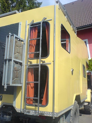

Hatte das selbe Problem. Bin dann nach den Paneelen im Rohr des Dachgepäckträger lang, in ein Edelstahlvierkantrohr unter den Koffer und von da wieder vor....
(Ok, es gäbe auch kürzere Wege..
) Rohr wurde an 3 Stellen mittels angeschweisster Laschen verschraubt und abgedichtet.
Gruß Mike
