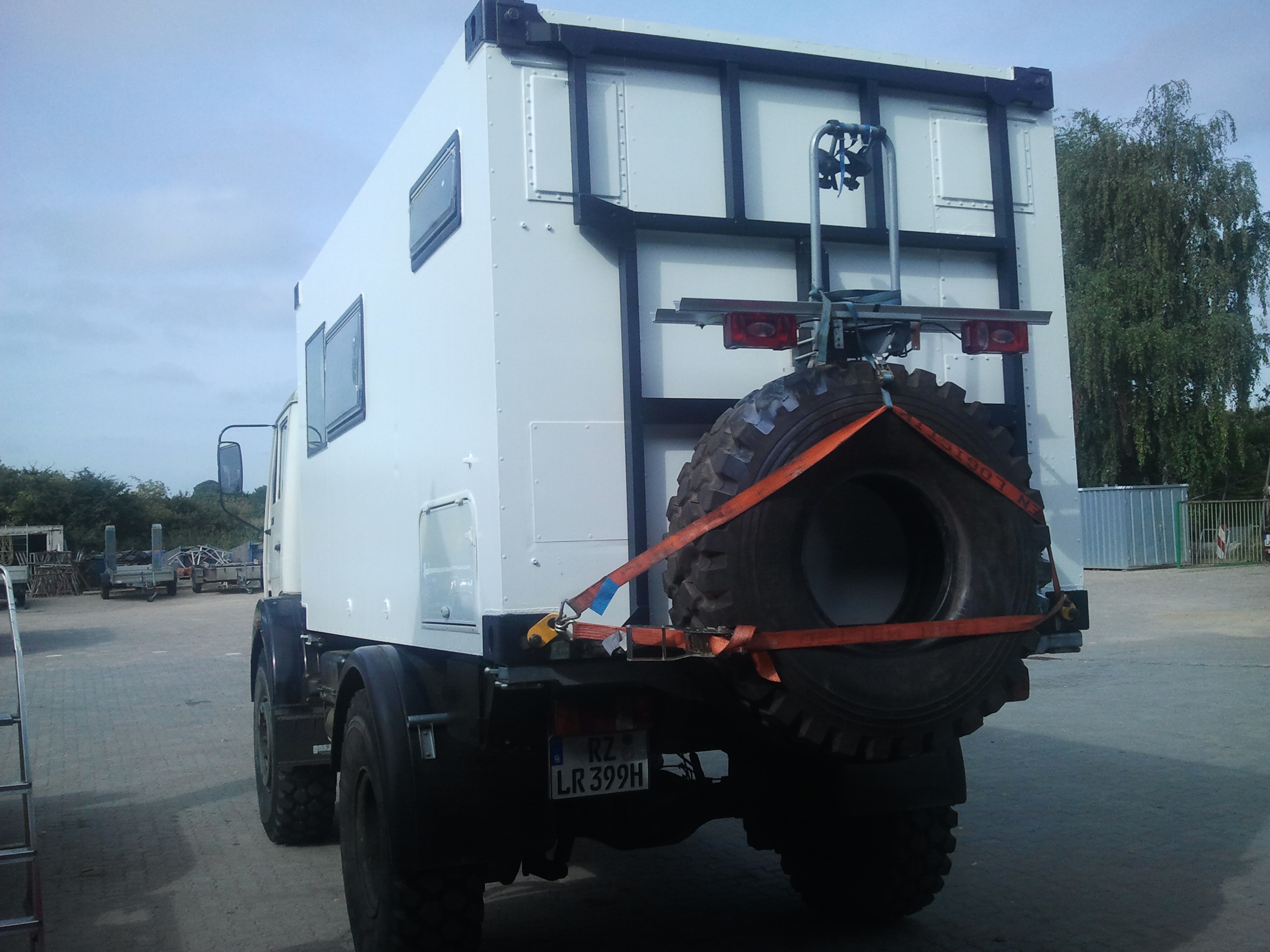

ich hab den originalen Träger genommen,der für das Klimagerät des Shelters gedacht ist.Der ist aus Aluminium,ausreichend Dimensioniert,und nimmt die Containerecken als Haltepunke.Diese Containerecken sind mehr als ausreichend zum Halten des Reserverades.Zumal das Klimagerät auch kein Leichtewicht sein wird.Ich denke mir ,die von der bundeswehr haben das ganze im schweren Gelände geprüft,und für gut befunden,sonst wäre ja ein anderes Klimahaltegerüst vorhanden.
Ich hab als Auflage eine 6mm Aluplatte halbrund geformt und angescheisst.
Das ganze mit einem Ergo-Gurt gesichert,obendruff ist noch der Fahradhalter.Ein kleiner Galgen(mit Flaschenzug) soll das heraufziehen des Rades noch unterstützen.
Gruss Stefan

Sinnvolle Konstruktion, da unten die Eckbeschägen von den Twistlocks gehalten werden, d.h. Kräfte werden unten nicht über die Shelterstruktur geleitet.
BTW Sind die Eckbeschläge aus Alu-Guss?

Feron hat geschrieben:Sinnvolle Konstruktion, da unten die Eckbeschägen von den Twistlocks gehalten werden, d.h. Kräfte werden unten nicht über die Shelterstruktur geleitet.
die sind aus Voll-Alu,alles geschweisst.
Gruss Stefan
