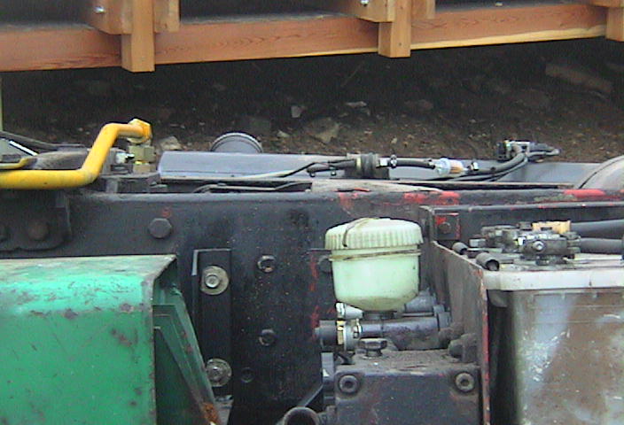

Hier mal ein Bild, wie`s beim IFA aussieht:

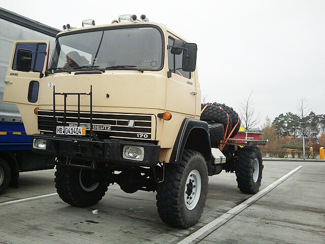

So, hier sind jetzt mal die Bilder vom Maggie, wo der LAK drauf soll. Nur für die Strasse ist der Wagen zu schade, also suche ich einen Kompromiss zwischen meiner Faulheit beim Umbau und was sein MUß.

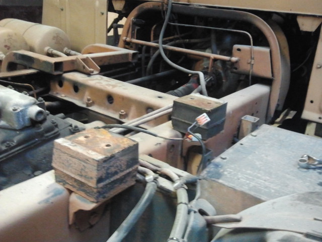

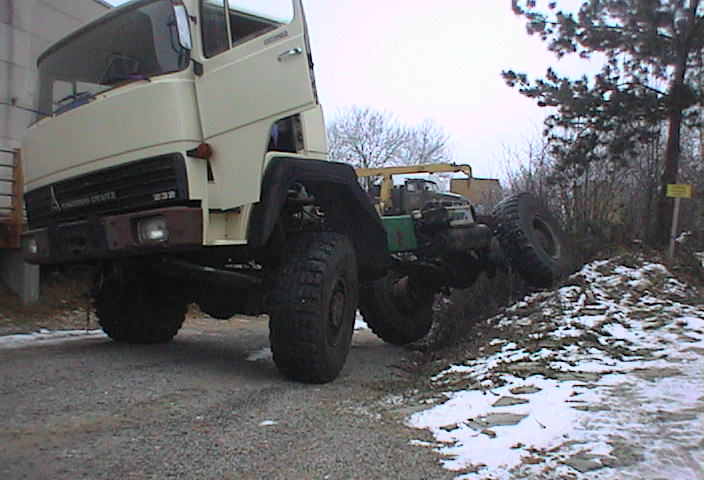

Schau dir mal die beiden Bilder an.
Wenn du eine Wippe (Drei-Punkt-Lager) in Erwägung ziehst.
Ich baue das Festlager immer an das hintere Ende des Rahmens. Das Festlager muss alle Kräft in drei Richtungen auf nehmen und dementsprechend statisch sein.
Zur Erklärung: Wie du siehst ist die Verdrehung nicht zu verachten, wenn nun das Festlager in der Mitte ist, muss es gegen dies Verdrehung standhalten, sonst geht was kaputt.
Da sich der sich der Rahmen am Ende aber kaum verdreht - auch wegen des Schlussquerträgers- sind die Kräft die das Festlager nicht mehr so groß. Aber hier zu die Meinungen gehen auseinander.
Ist da Festlager vorne liegt der Aufbau ruhiger, aber das geht hier etwas zu weit.
Ich glaube, dass eine verwindungsweiche Lagerung ausreichend sein dürfte. Im schlimmsten Fall hebt halt dein MD das ein oder andere Rad eher vom Boden als mit eine 3 oder 4-Punkt-Lager
Spann deinen Hilfsrahmen mit Federn auf den MD-Rahmen. Nach vorne immer mehr Federweg...
Rechts neben (etwas unterhalb) des gelben Rohres erkennst du den vorderen und hinteren Obergurt des Hauptrahmens. Auf ebener Fläche sind die beiden parallel.
Grüße Holger
schönes Auto, sieht auf dem ersten Blick gut aus.
Grüße Holger
