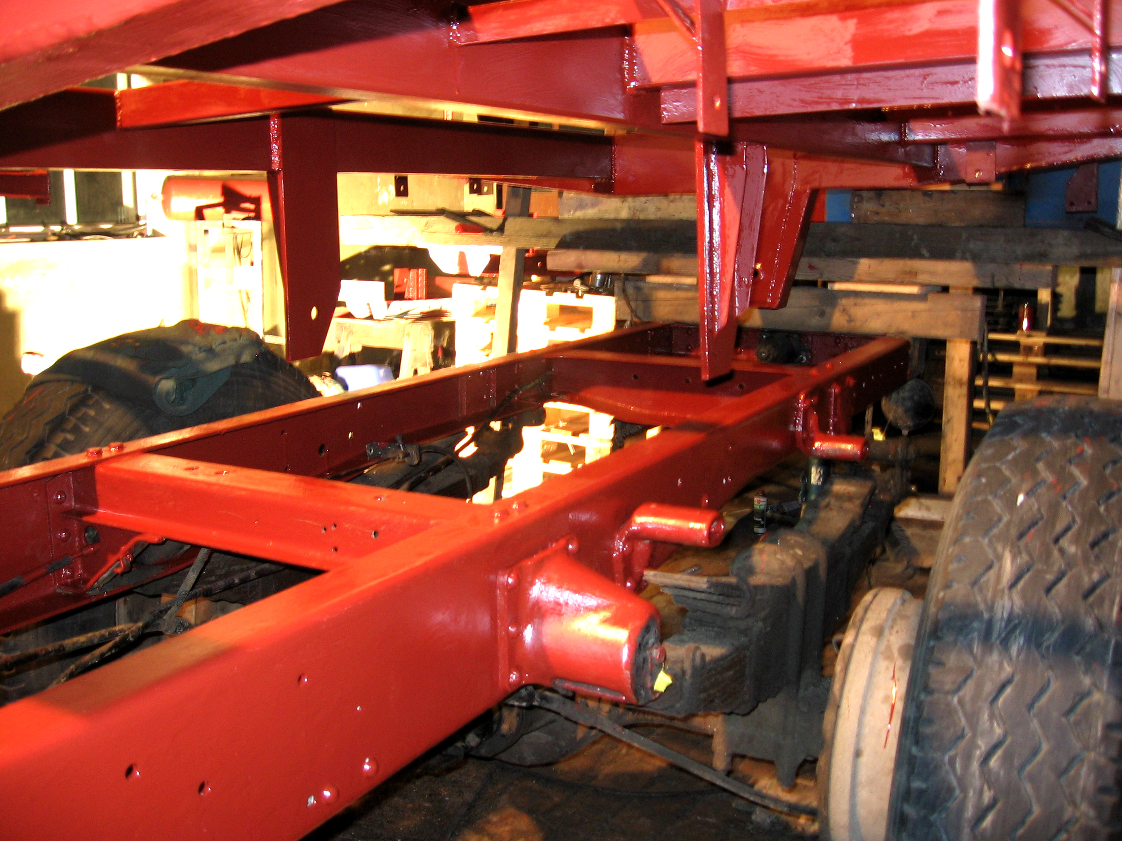

Bei meinem 1017 habe ich die originale Rautenlagerung der BW-Pritsche übernommen. Die Torsionslager liegen hier auch oberhalb der Mittelachse.
Dürfte also kein Problem sein.
Ich würde mir den Aufwand und das Gewicht allerdings nicht mehr antun und eine Federlagerung bauen!
Das würde ich auch jedem empfehlen..... Der größte Vorteil der Rautenlagerung liegt bei mir darin, dass der Koffer immer nur "halb so schief" wie das Fahrgestell steht... beim Campen ganz angenehm....
Gruß aus dem WW= Westerwald ;-)

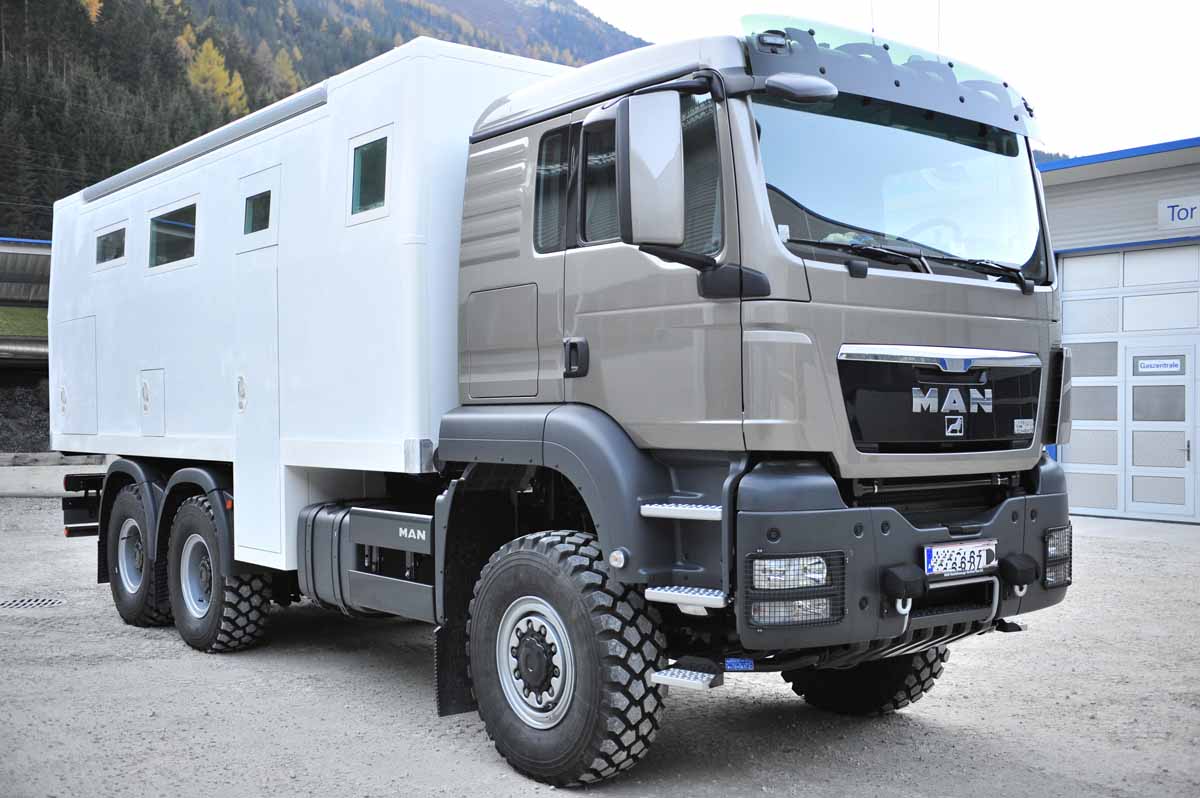

Hallo Leute!
Ich bin gerade quer über das WomoBox Forum hereingesurft und habe vielleicht einen kleinen Beitrag zu der Thematik Aufbaulagerung
Aber mal der Reihe nach: Ich bin beim selbst-Aufbau eines Mobils auf einem MAN TGS 6x6, Kabine ist nun schon drauf und erste Tests konnte ich bereits machen was das Fahrverhalten und Aufbaulagerung betrifft.
Unsere (fast fertige) Web-Seite findet ihr unter http://www.worldtraveller.at
Mich hat es immer gestört dass genau in jenem Lager dass die Stabilität bei der Kurvenfahrt gegen Kippen bringt Gummi rein soll, dann tritt genau der unerwünschte Effekt auf das die Fuhre schwankt.
Und man schimpft über das instabile Fahrverhalten und alles andere ist dann vermeindlich besser.
Was habe ich gemacht? Nun, das Vorde Lager und das Hintere ist in Fahrtrichtung um ein paar Millimeter verschiebbar, wenn sich der Rahmen verdreht ändert sich zwangsläufig auch dessen Länge, zwar nicht viel, aber doch. Das mittlere Lager kann sich dann quer zur Fahrtrichtung etwas bewegen, die Torsion ist nicht symetrisch, so kommt es zu einem "seitlichen wandern" im Mittellager. Zusatzlich habe ich das Mittelager über eine Konsole am Rahmen mit möglichst breiten Lasteinleitpunkten ausgeführt um das zu übertragende Kippmoment zu reduzieren.
Weiters ist es wichtig dass alle Lagerachsen auf der selben Höhe liegen, so nah wie möglich am Rahmen sind, und das die Lagerbuchsen selbst relativ kurz sind, dh keine ewig langen Buchsen konstruieren. Die notwendige Lagerluft lässt sich sodann über die angenommene Verschränkung berechnen. Ist etwas schwierig zu beschreiben, aber in der Simulation sieht man das sich die Bolzen minimal im Lager "quer stellen" Die Buchsen und Bolzen sind an der Oberfläche auf 60HRC gehärtet um nicht zu schnell einzulaufen und durch Bohrungen zu schmieren. Diese Konstrukton habe ich dann über FEM-Berechnung laufen lassen, mit dem Ergebnis dass die auftretenden Spannungen zu vernachlässigen sind.
Soweit die Theorie
Eine Langzeiterfahrung kann ich erst zu enem späteren Zeitpunkt einbringen, aber die ersten 300 Km Testfahrt haben ein top Fahrverhalten gezeigt und auch die Verschränkungsversuche mit Hebekissen waren auch "spannungsfrei"
Jetzt bleibt mir nur noch zu hoffen dass ich keinen Mist gebaut habe
Grüße Peter

Re: Kabinenlagerung
Damit hast du deine eigene Lage relativ gut erkannt. Ob deine Konstruktion auf einer Langzeitreise halten wird kann dir niemand hier im Forum beantworten, dass wird sich dann während der Reise zeigen. Erst dann, und nicht bei einer kurzen Testfahrt oder bei einem Verschränkungstest mit einem Hebekissen oder Gabelstapler, zeigt sich, ob die Konstruktion den dauerhaften Belastungen auf Rüttelpisten standhält.MuPeBe hat geschrieben:Soweit die Theorie![]()
Eine Langzeiterfahrung kann ich erst zu enem späteren Zeitpunkt einbringen,...
Jetzt bleibt mir nur noch zu hoffen dass ich keinen Mist gebaut habe![]()
Unterschätze die dauerhaften Belastungen auf Rüttelpisten nicht! Es ist schon mal eine ganz simple Halterung eines kleinen Luftkessels gebrochen...
Sicher kann man aber sagen, dass sich die Rautenlagerung des Unimogs und die dabei verwendeten Teile „millionenfach“ bewährt haben.
Burkhard

Re: Kabinenlagerung
Ui, eine wirklich saubere Lagerung hast du da, alles selbst gebaut Burkhard?
Grüße Peter

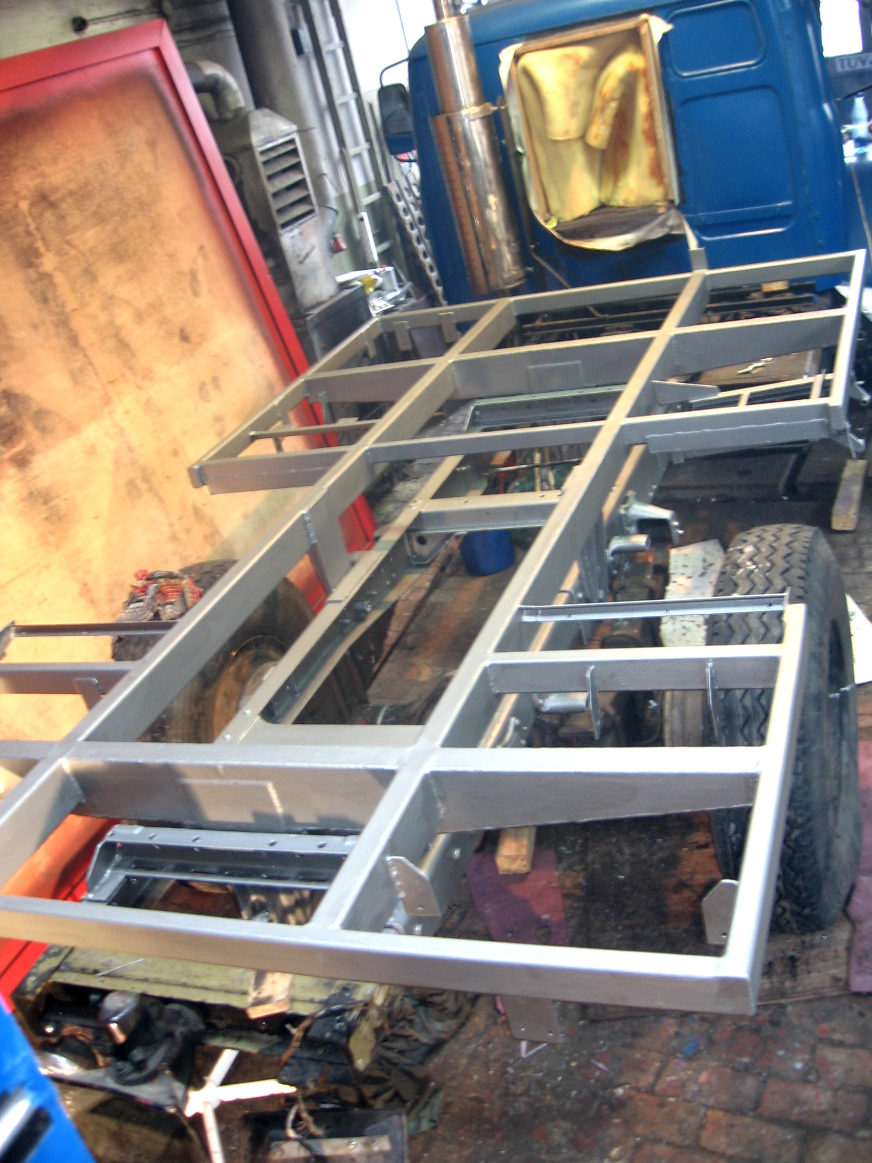

Danke Burkhard, ahh, jetzt ist alles klar, Du hast noch einen Montagerahmen drauf wie es die Aufbaurichtlinie vorgibt. Perfekt umgesetzt!

Re: Kabinenlagerung
@Pirz
Verschränkt auch mit durchgehendem und fest verbundenem Montagerahmen, 3.10 Meter Radstand und ohne Gewicht.

Ich habe mir nur die Konstruktion ausgedacht. Der Trick bei dieser Konstruktion ist, dass der Montagerahmen und die Längsprofile der Aufbaulagerung versetzt sind. Dadurch kann man das alles sehr niedrig und elegant bauen, ohne dass die Längsprofile bei starker Verschränkung gegen den Montagerahmen stoßen.MuPeBe hat geschrieben:Ui, eine wirklich saubere Lagerung hast du da, alles selbst gebaut Burkhard?

Re: Kabinenlagerung
Ich nehme mal an, Du meinst mich, auch wenn der Name falsch geschrieben ist?burkhard hat geschrieben:@Pirz
Natürlich verschränkt der Rahmen Deines LK auch mit dem fest verbundenen Montagerahmen. Aber Du stimmst mir sicher zu, daß er bei einem nicht durchgehenden oder gar ganz ohne Montagerahmen mehr verschränken würde?
Meine Kritik, die ich hier im Forum schon öfter geäußert habe, richtet sich vor allem gegen den Montagerahmen der Bundeswehr-1017A mit der 4-Punkt-gelagerten Pritsche. Denn der dort serienmäßig verbaute und starr mit dem Fahrzeugrahmen verbundene Montagerahmen ist etwa 3-mal so hoch wie Dein Montagerähmchen und läßt entsprechend wenig Verwindung übrig.
Re: Kabinenlagerung
Ja, Pirx, du warst gemeint.
Hätte ich die Aufbaulagerung ohne Montagerahmen mit dem Fahrzeugrahmen verbunden, so wie Du es gemacht hast, hätte ich noch einige zusätzliche Bohrungen in dem Fahrzeugrahmen anbringen müssen, was ich vermeiden wollte. Bei meinem Rahmen sind in der oberen Reihe größernteils nur M10 Löcher.
Burkhard
Stimme zu, ohne mein "Montagerähmchen" wird es noch etwas weicher, die gleichmäßige Krafteinleitung aber auch schlechter. So scheint es mir ein guter Kompromiss zu sein. Der Test hat gezeigt, dass die jetzt erreichte Verschränkung reicht. Die Stabi's hinten auszubauen würde wahrscheinlich mehr bringen.Pirx hat geschrieben: Aber Du stimmst mir sicher zu, daß er bei einem nicht durchgehenden oder gar ganz ohne Montagerahmen mehr verschränken würde?
Burkhard

Hier in diesem Thread habe ich genau so einen Rahmen gesehen. Mich würde daher interessieren, was ein realistischer Preis ist, wenn man einen erfahrenen Fachbetrieb sowas bauen und mitsamt Kabine auf ein Fahrgestell montieren lässt. Vielleicht bin ich da preislich unerfahren, aber ich hatte mit höchstens der Hälfte gerechnet, also komplett unter 10 tausend Euro.
Falls das in dieser Preisregion geht ... kann mir jemand nen Betrieb empfehlen?
- DoktoreHH83
- Beiträge: 260
- Registriert: 2014-08-05 18:34:28
- Wohnort: Hamburg
Re: Kabinenlagerung
Hallo Gode und willkommen im Forum.
Frag doch mal bei Scott von QTWO an und bestell ihm einen Gruß von mir. Er hat auch meinen Rahmen gebaut. Preislich sollte es deutlich unter deinem Angebot sein.
Bilder von meinem Rahmen kannst du hier sehen.
Bei dem von dir gezeigten Bild mit dem langen Radstand wird die Geländegängigkeit deines Fahrzeugs jedoch sehr eingeschränkt sein. Da sich der Rahmen dann nicht so stark verwindet, würde ich ggf. eher über eine günstigere Art der Lagerung (Feder) nachdenken...
Viele Grüße,
Arnim
Viele Grüße,
Arnim
Re: Kabinenlagerung
Am Mercur hatte ich vor ~ 10 Jahren den Koffer eine Rautenlagerung gesetzt. Die Drehgelenke sitzen in Rahmenschwerpunkt, hierbei die Rahmenverjüngung hinten nicht berücksichtigt. Die Mittellager sind torsionsweich. Etwas filigraner wäre sicher auch gegangen, aber egal, es funktioniert.
Mykines
Mykines
Re: Kabinenlagerung
Vielen Dank für die Bilder und den Tipp mit QTWO. Genau das hatte ich gesucht. Sieht gut aus, werde dort mal ne Anfrage hinschicken.
LG Gode
