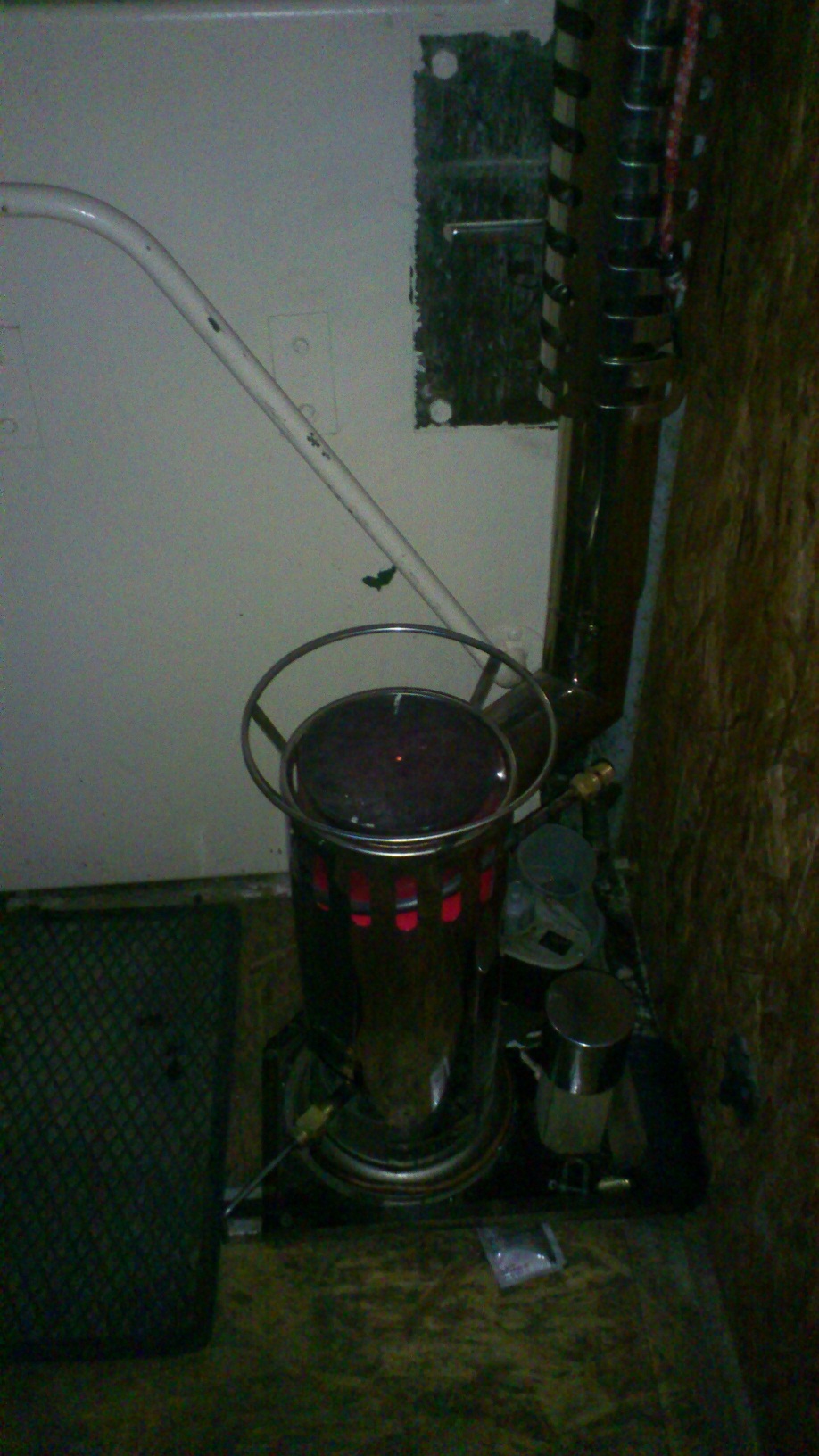

Die fülle ich draußen in Gießkanne um, die sich dicht verschließen lässt und im Koffer bleiben kann.
Mit den Ausgießern am BW Kanister geht das nicht, es gluckert und fix geht was daneben.
Also von der Kanne dann wieder in einen BW Kanister mit unten eingelötetem Röhrchen als Tank.
Keine Pumpe, keine Schläuche die elend leertropfen.
Lampe an und Öffnung beim Einfüllen beleuchten und schön langsam damit nichts überläuft.
Klappt prima, bisher noch nichts verschüttet, passiert aber irgendwann bestimmt mal.
Bindemittel für den Notfall hab neben dem Ofen stehn.
Zuluft für den Tank, ganz einfach, der Verschluss mit der Gummidichtung liegt nur lose drauf.
Würde gefahren, käme ein dünner Schlauch hoch nach draußen.
Schonstein ist bei mir etwa so hoch wie das Emma Dach in der Mitte.
