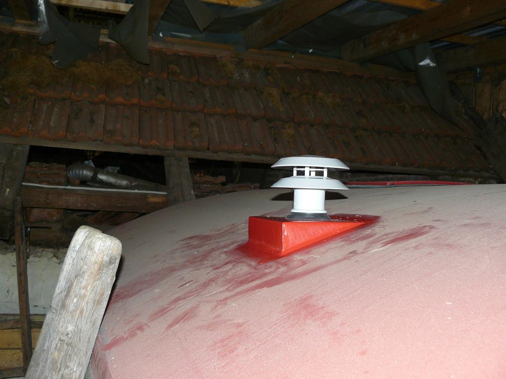

So, kurze Rückmeldung. Mit dem Multimaster angefangen, aber das ging dann doch irgendwie zu langsam. Also ran mit der 1mm-Flexscheibe. Viel Krach, ein paar Funken, und die Sache war erledint, das Rechteck 20x20cm aus dem Dach schön gerade rausgeschnitten. Zu gerade, denn der Einsatz, der ins Dach rein soll, ist leicht gewölbt, wie sich dann herausstelte :lol:
Also mit einer Schrubbscheibe stellenweise noch etwas abgetragen, und die Sache paßt. Den Rest macht Sika... :D
Clemens

wayko hat geschrieben:. Also ran mit der 1mm-Flexscheibe. Viel Krach, ein paar Funken, und die Sache war erledint, das Rechteck 20x20cm aus dem Dach schön gerade rausgeschnitten. ....

#28 Beitrag von wayko » 2012-05-21 9:41:52
Hier übrigens das Ergebnis :D :

#29 Beitrag von Wombi » 2012-05-21 13:10:30
Und wegen der Schuhschachtel machste son nen Aufruhr ??? :blush:
Ich dachte, Du willst das halbe Dach abschneiden ..... :cool:

#30 Beitrag von mbmike » 2012-05-21 14:17:39
Hi Clemens,
will ja nicht unken, aber was glaubste wie lange du den plastikpömpel da oben drauf behälst, das soll doch ein Fahrzeug werden, oder? (wg. Ästen und so...)
ich hab mir schon zwei Plaste-Dachluken geschrottet, die wesentlich weniger dick aufgetragen haben (Höhe ca. 3,35cm, mittig)
