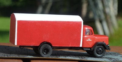

ich trage mich ja schon länger mit dem Gedanken, meinen Koffer umzubauen/einen neuen Koffer zu bauen, länger, breiter, niedriger.
Besonders seit Manuels Unfall bei Kautokeino im Sommer ist das wieder aktuell, unter/auf 3,20m Höhe zu kommen. Aber nicht nur wegen eventuellem Rücktransport (währe hier nicht so das Problem, Standart- und erlaubte Höhe ist 4,50m, nur wegen div Autoclubs) aber auch wegen der Optik, Schwerpunkt und Windwiderstand, auch Seitenwind. Momentan ist meine Gesamthöhe 3,35m, Koffer ist in der Mitte innen allerdings auch luxuriöse 2,12m hoch.

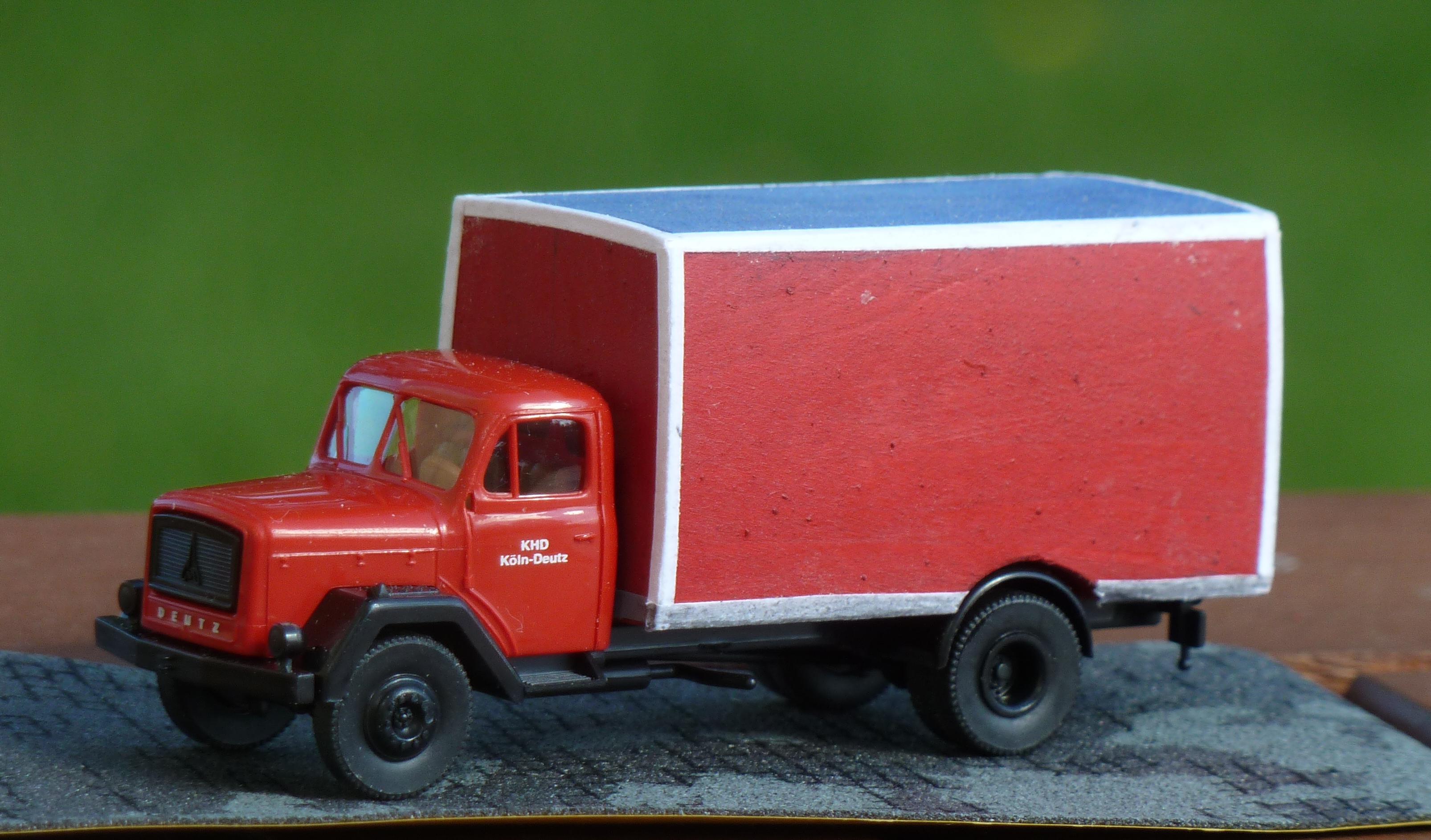

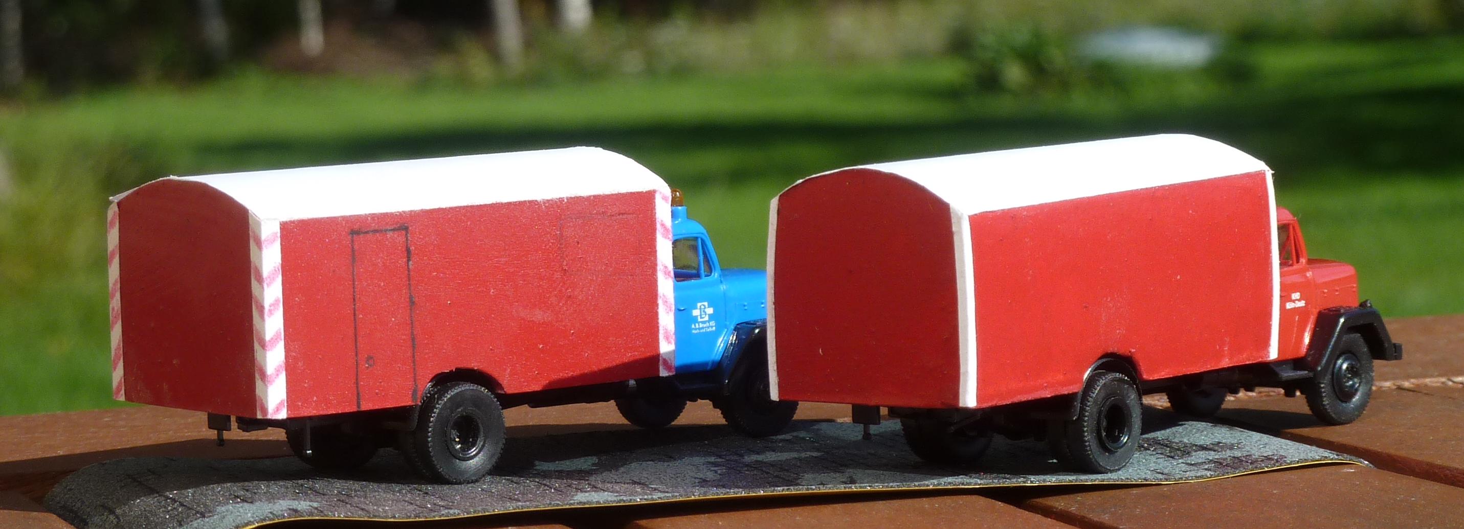

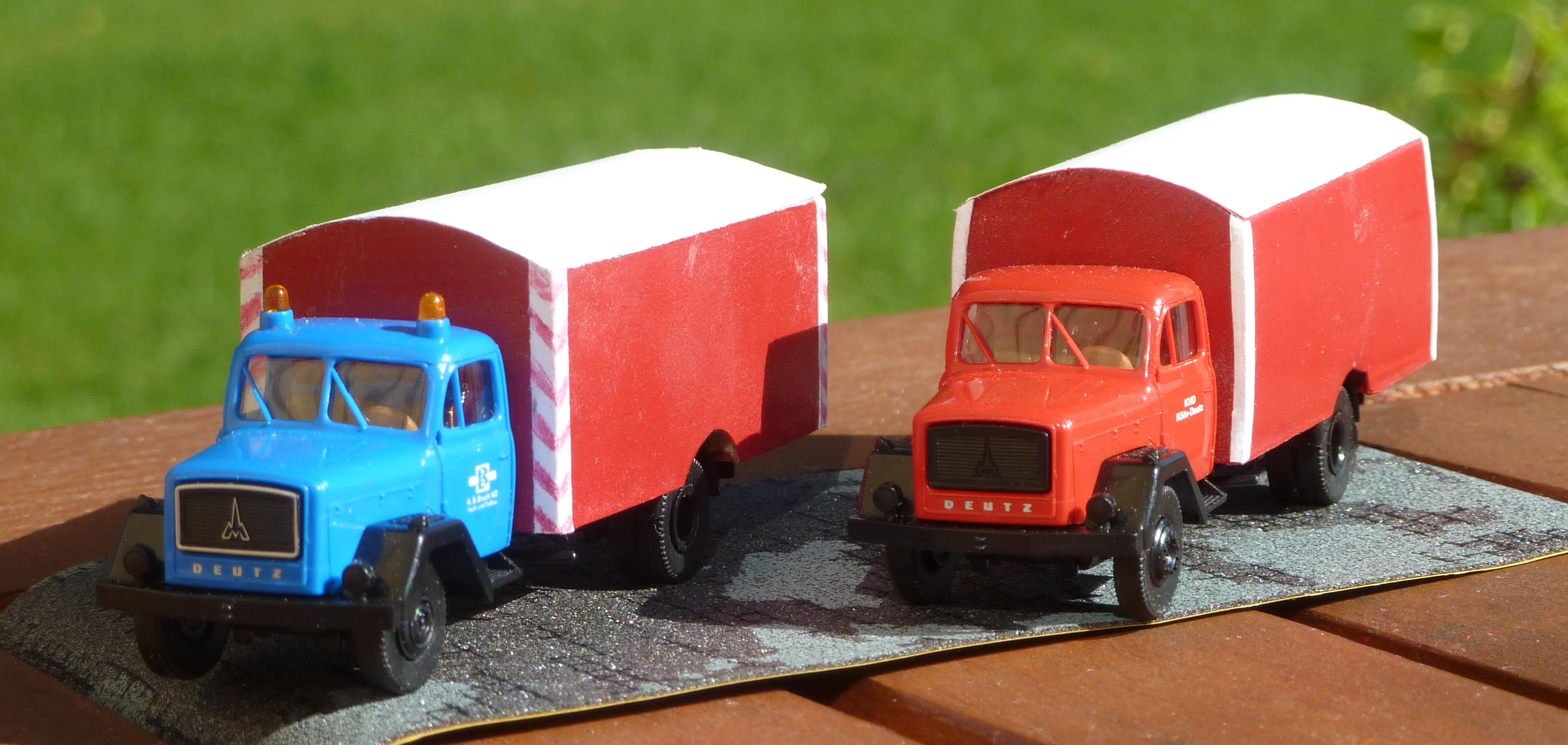

Nun haben, während ich noch hin und her überlege, diverse Preiserlein schonmal zwei Studien gebaut.
Aber seht selbst:
links eckiger Kasten, Tonnendach, 2,50m breit 5m lang<br />rechts leicht runder Kasten, 2,40m breit (unten), 5m lang

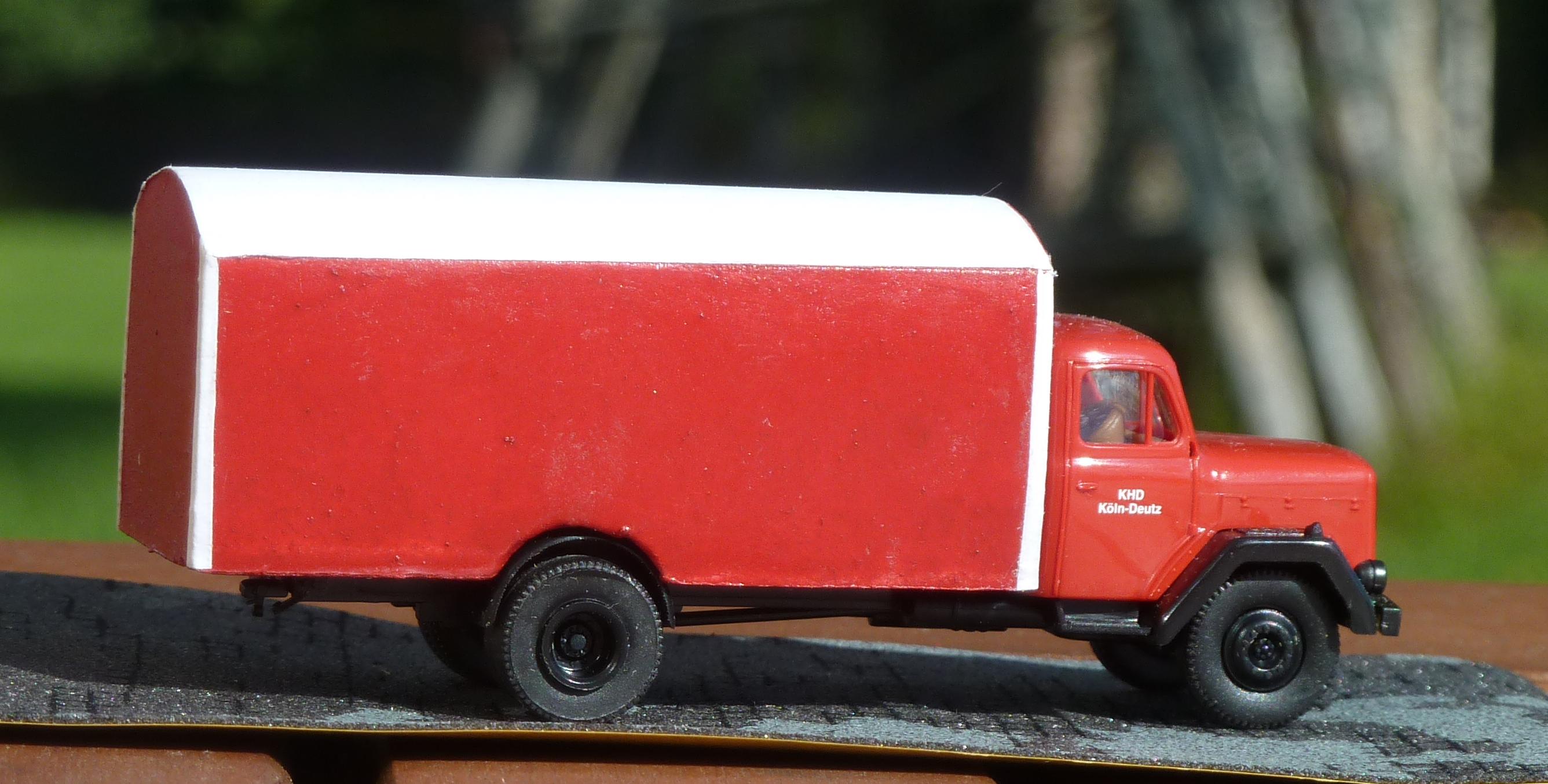

Ich bevorzuge diese Version:
zum Vergleich:<br />so ist der IST-Zustand, Länge 4,50m, Beite unten 2,27m.
zum Vergleich:
Ich finde, die 5m Länge sehen rein optisch gut aus, er kippt noch nicht nach hinten.
Für meine Zwecke reicht der Böschungswinkel noch immer.
die 2,50m breite Variante wirkt schon fast zu breit im Verhältnis zum Fahrerhaus.
Auf jeden Fall wird der Koffer wieder aus Holz, wenn möglich die Seitenwände aus einem Stück, und nicht wieder Siebdruckplatte, sondern wasserfestverleimtes Sperrholz, beschichten (streichen) werde ich selber...
Kommentare?
Viele Grüsse
Micha d.k.

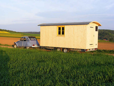

Der hier (der gelbe auf im ersten Beitrag auf der Seite) hat bei den Planungen zum Dach Pate gestanden.
Ich finde, daß das runde Dach sehr gut zum Oldtimer paßt, und Stehhöhe brauche ich nur in der Mitte, und Schnee und Wasser kommen besser runter als bei einem Flachdach (habe vorletzten Winter ca. 1,5t Schnee auf dem Dach gehabt, war zwar ein schöner Beweis für meinen stabilen Koffer, aber bei längerem Stehen freut das weder Reifen noch Federn, ja klar, ich kanns ja runterschaufeln, bin aber manchmal nicht da, und noch muß er draußen stehen)

Der leicht gerundete Koffer sieht für mich auch stimmiger aus.

Schmal und Rund!
Also der mit dem roten Fahrerhaus.

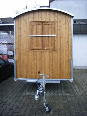

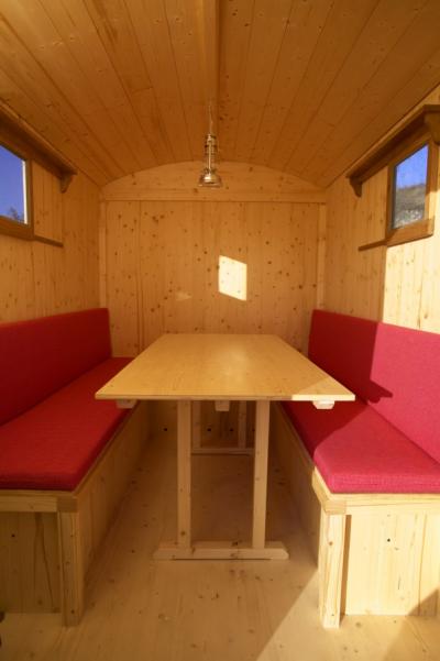

One of these? But without the chassis and wheels.
Documents from Andrea's PC 024.jpg (29.84 KiB) 4068 mal betrachtet
makabrios
Beiträge: 7495
Re: Ein kleiner Koffer will erwachsen werden oder ...
#12 Beitrag von makabrios » 2011-08-28 13:49:46
WOODSMAN hat geschrieben:One of these?
Documents from Andrea's PC 005.jpg [ 73.52 KiB | 104-mal betrachtet ]
I would be interested in this particular combination. :cool: Of course the towing duck legalized with this trailer :rock:
