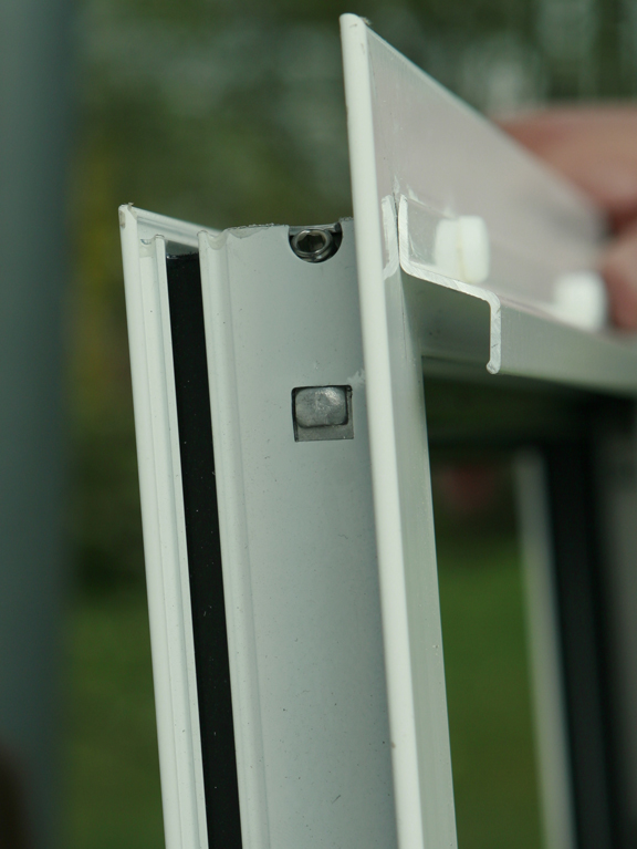

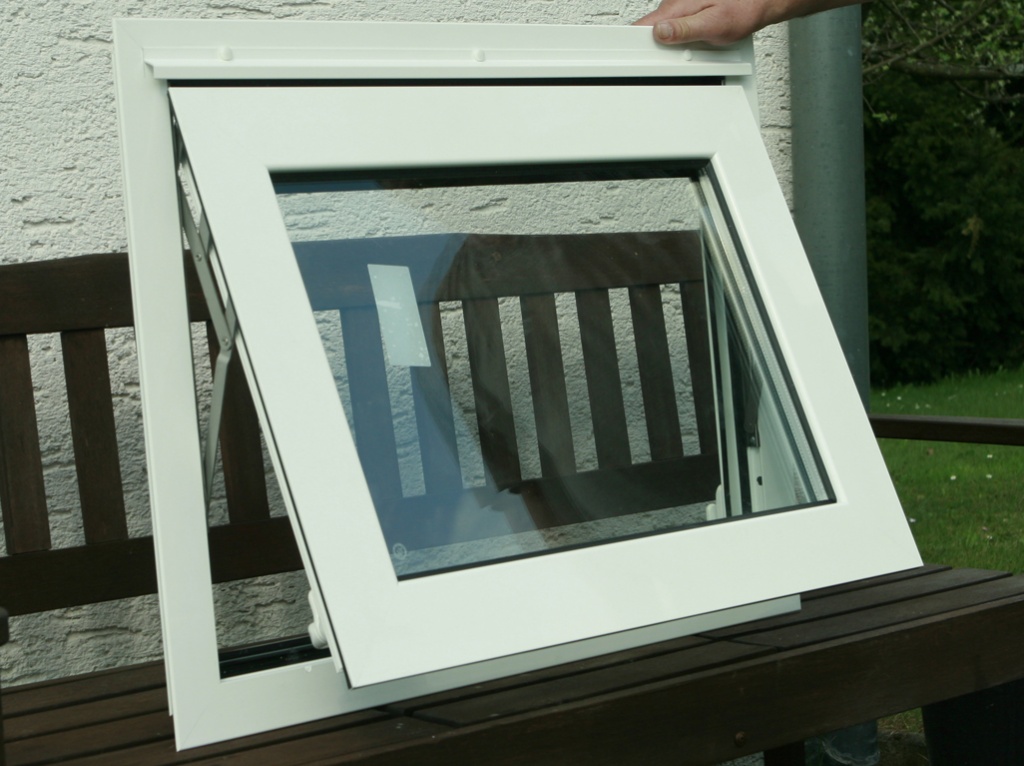

nach einer elendig langen Suche bin ich fündig geworden. Nach außen öffnende Fenster mit Verbundsicherheitsglas und das zu einem Preis der in dem Niveau von Seitzfenster liegt.
Profilstärke: 48mm
Überstand Außenhaut: 11mm (ohne Regenleiste)
von Außen halb offen
Profil schwarz = thermische Trennung
Noch zu lösende Aufgabe:" die Scheiben sind nur an der Unterseite im Fensterflügel gelagert". Dies erscheint mir bei Montage in ein Fahrzeug nicht als optimal.
Unvermeidbar: Durch die doppelte Verbundglasscheibe beträgt das Gewicht eines Fenster 800 x 600 17 kg
