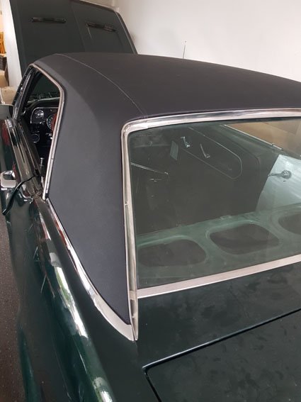

Wakol WF35, den Kleber benutze ich schon seit über 40 Jahren für Cabriodächer und alles im und ums Auto zu kleben.
Wenn der sich bei hohen Temperaturen auflöst, wie sollte dann so ein Vinyldach auf einem Auto halten?
Wenn der Kleber gegriffen hat, dann brauchste ne menge Kraft um den wieder zu lösen.
