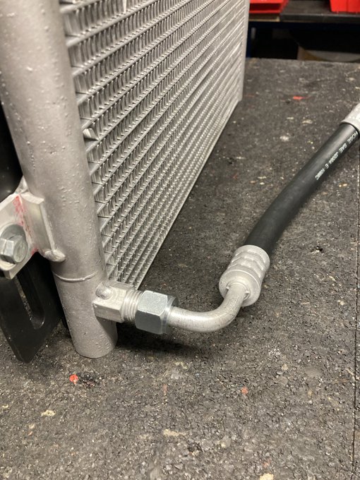

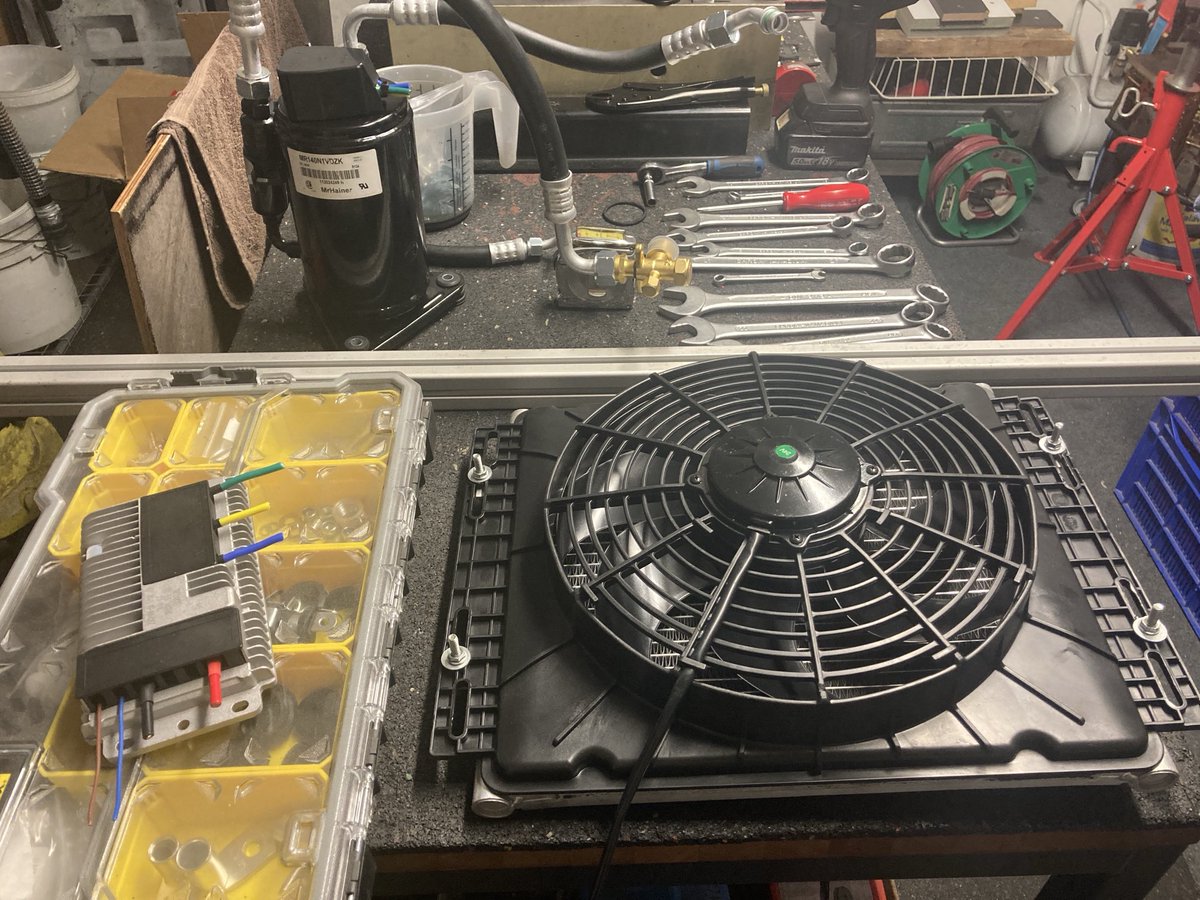

Ich habe gerade mal den Lüfter vom Kondensator, am Netzteil betrieben.
Oha! Der pumpt bei 24V richtig Luft! So ein Lüfter wird man nicht in Leise bekommen.
Man kann den aber runterregeln, bei 12V hört man den kaum noch.
Am Kondensator gibt es keinen Temperaturfühler, ich denke wenn man den Lüfter per Sensor
steuert braucht der garnicht volle Pulle laufen.
Ich probiere das die Tage mal aus.
Wisst ihr wie sich die Temperatur am Kondensator verhält? Also in welchem Bereich muss die sein?
Gruss Henrik!

w3llschmidt hat geschrieben:
2025-06-26 21:13:27
Ja, er pumpt erheblich mehr Luft, als es nur im entferntesten Sinn machen würde. Ich habe so eine Anlage ja wie eingangs beschrieben inzwischen im Sprinter im Betrieb. Der Lüfter kühlt den Verflüssiger dermaßen stark, dass nach 10% der Kühlmittelschlange auf der WBK nur noch Umgebungstemperatur zu sehen war.
Ich habe daher als Schnell-Abhilfe mal 1Ohm (100Watt) eingefügt, was den Lärm schon mal um den Faktor 5-10 reduziert hat. Der Widerstand ist noch zu klein, denn damit liegt jetzt bei einem Drittel der des Verflüssigers Umgebungstenperatur an. Sobald es mal wieder warm wird, werden weitere Tests folgen. 3 Ohm und 5 Ohm sind heiße Kandidaten. Hier im Schweden läuft aktuell eher die Standheizung, als die Klima.

Kann ich den Wiederstand einfach in die Plusleitung einbauen? Ich hab an ein PWM regler gedacht
Egika
Beiträge: 483
Registriert: 2021-05-17 10:02:29
Wohnort: Hamburg
Re: Splitklima 12V und 24V
#104 Beitrag von Egika » 2025-06-27 9:48:42
Gehen tut beides.
Widerstand verbrät halt Energie (von der Batterie). Und wenn er zu groß gewählt ist, kann es sein, dass der Lüfter nicht unter allen Umständen anläuft.
PWM regelt weitestgehend verlustfrei die Drehzahl (und kann für sicheren Anlauf sorgen).
