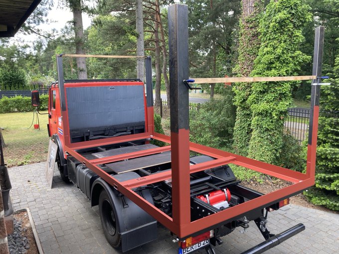

Wenn ich mich richtig erinnere, wiegt der 4.7m Stugeba 1.2t - das merkt ein 12Tonner glaube
ich nicht wirklich ... die Stugeba Container haben auch keine Kältebrücken.
Mein 6mm Stahlrahmencontaineraufbau kommt auf 800kg. Also mit Boden, Dach und Wänden.
Gruss Henrik!

Mein 6-Meter Containerrahmen wog laut Lastanzeige des Krans knapp 1,4 Tonnen. Da war das Gewicht aber egal, der Rahmen steht in der Werkstatt um den Bürocontainer in den ersten Stock zu befördern und den Platz untendrunter nutzen zu könnenw3llschmidt hat geschrieben: ↑2025-06-21 13:02:24Wenn ich mich richtig erinnere, wiegt der 4.7m Stugeba 1.2t - das merkt ein 12Tonner glaube
Im gegensatz zu dem Rahmen auf deinem Lkw sind da aber einige Träger mehr im Boden eingeschweißt, die das Gewicht erklären können. Diese massive Bodengruppe braucht man aber für einen Wohnaufbau ganz sicher nicht
