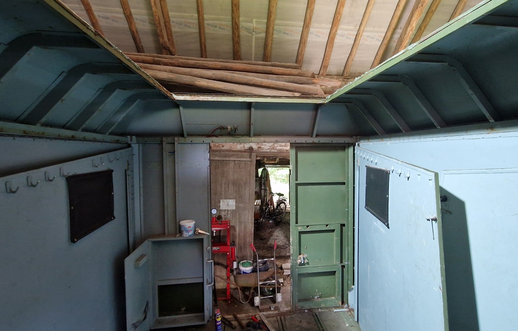

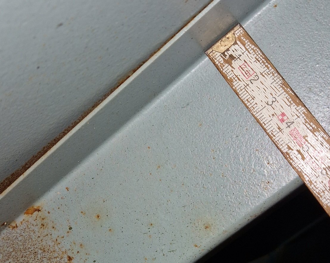

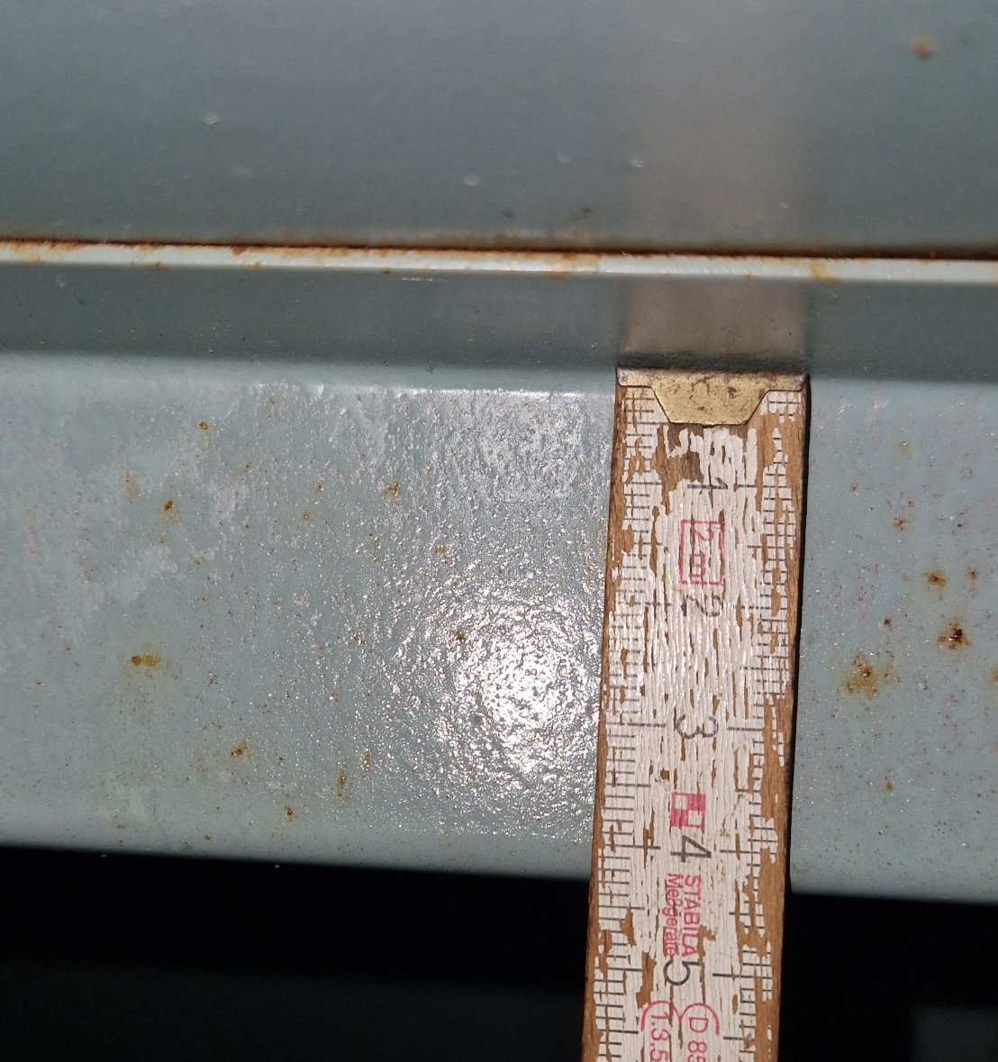

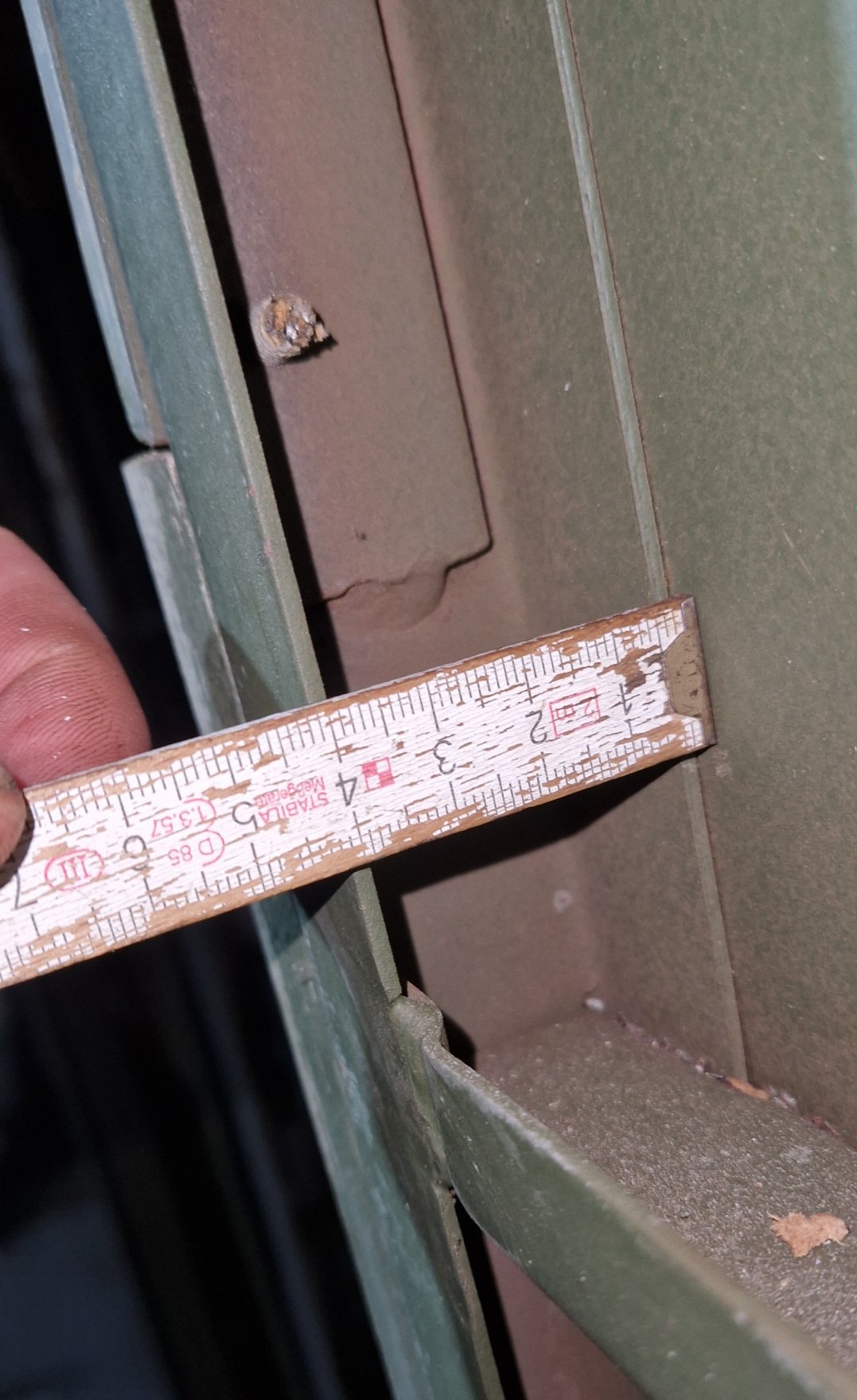

Jetzt wo ich vor dem Leeren Koffer stehe stellt sich mir vor allem die Frage: wie dämmen? Dazu hab ich mir bisher folgende Gedanken gemacht:
Die feste Blechkonstruktion...
Je nach Ort habe ich da zwischen 40 und 70 mm Luft
zwischen gedachter Innen- und vorhandener Außenhaut.
Außenhaut ist Stahlblech, die Innenverkleidung möchte ich in Sperrholz realisieren. Dazwischen befinden sich Stahlprofile in C-Form auf die das Aussenblech aufgeschweißt ist.
Ich hab ein bisschen was zum Thema Kondens und Feuchtigkeit an der Außenhaut gelesen und möchte daher zwischen Blech und Dämmung eine Luftspalt von 10 mm realisieren. Dieser ließe sich ggf über Lüfter auch nach vorne oben hin aktiv entlüften. Sind 10mm da überdimensioniert oder sinnvoll bemessen? Hab da wenig vergleiche.
Dies ließe an der Stirn- und Rückwand noch 30mm Platz für Dämmung, wenn innen direkt auf die Stahlprofile geplankt werden würde. Das wäre denke ich i.O, zumal dort auf Kosten von ein paar cm Innenraum auch einiges an Dämmstärke gewonnen werden kann.
An den Schrägen des Daches habe ich mit 50mm abzgl. Luftspalt bei weitem am meisten Raum für Dämmung.
Auf der horizontalen Fläche des Daches habe ich aber nach Abzug des Luftspaltes nur noch 30mm Raum für Dämmung.
Auch kann ich dort die Innenverkleidung nicht weiter vom Blech absetzen, da ich als lange Person auf die recht exakten 2 m Innenhöhe zum Stehen angewiesen bin. Auf Stehhöhe zu verzichten ist für mich keine Option. 30mm Isolation sind gefühlt aber etwas wenig, zumal übers Dach vermutlich die meiste Wärme raus und rein geht, oder?
Macht es ggf Sinn den Luftspalt zu Reduzieren oder am Dach gar ganz weg zu lassen?
Welche Dämmmaterialien machen in der Anwendung Sinn bzw sind zu Empfehlen?
Gedanken mache ich mir auch über die C-Profile der Konstruktion, die ja Kälte- und auch Wärmebrücken zur Außenhaut bilden. Die Innenverkleidung aus Sperrholz soll auf den C-Profilen befestigt werden wie es auch die originale Blechverkleidung war. Ist es sinnvoll (oder überhaupt platzsparend möglich) das Holz vom Metall thermisch zu entkoppeln, z.B. durch eine dünne Dämmschicht (Schaum, Gummi, Dichtband?) oder eine ordentliche Schicht Sika zwischen Holz und Profil?
Ich würde das Sperrholz gern verschrauben, um später noch mal an die Leitungen, die Dämmung und Notfalls die Dachhaut ran zu kommen, so das denn nötig ist. Ob das so zweckmäßig ist weiß ich nicht, da es ja ggf Sinn machen könnte, hinter der Innenverkleidung eine Dampfsperre zu verbringen? Was ist an der Stelle der Sinn einer "Dampfbremse"? Das erschließt sich mir nicht so recht.

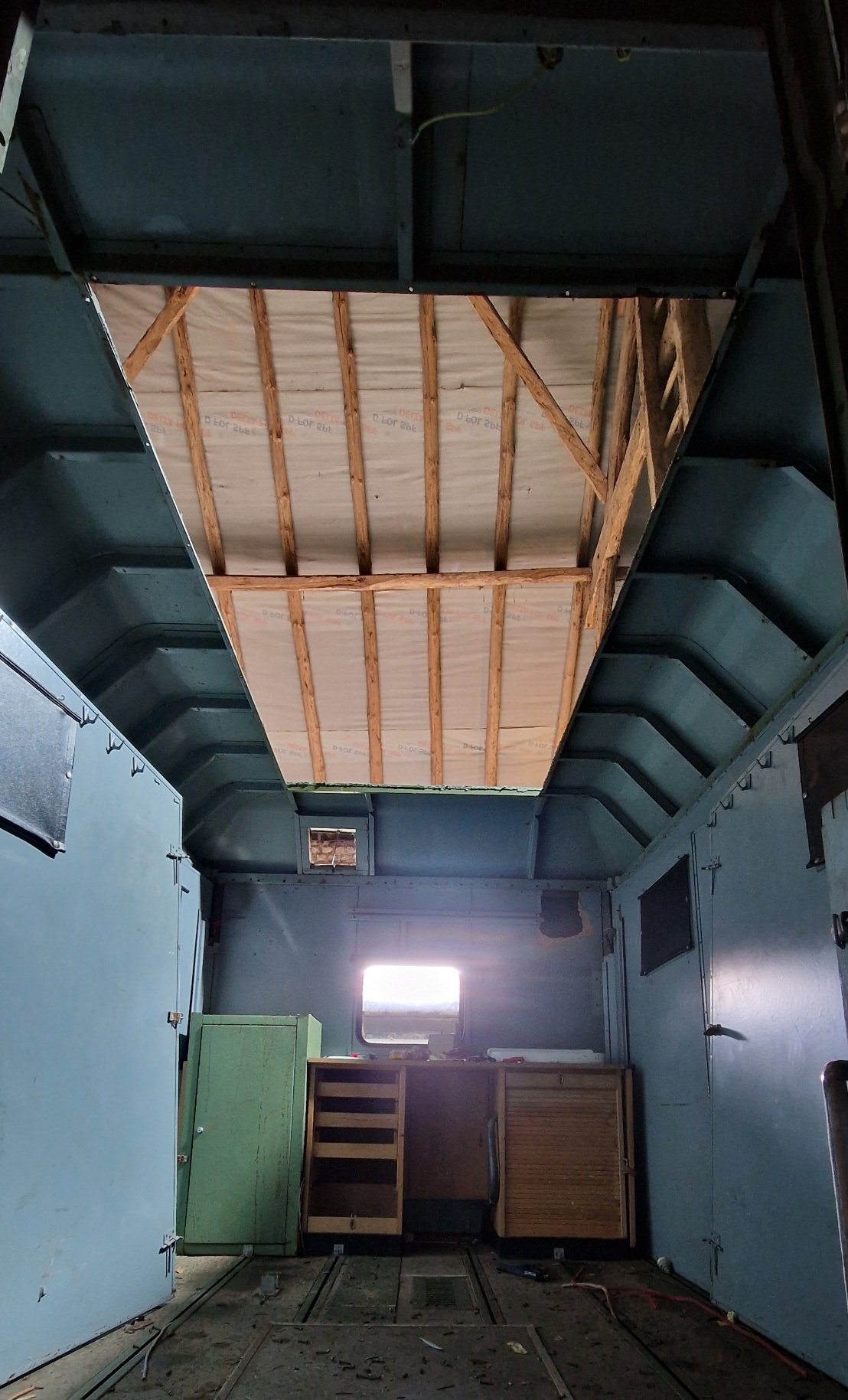

Die Decke...
...besteht original aus einem Stück Holz-Presspappe-irgendwas, ist etwa 120×220×5 cm groß und wird oben in die Dachkonstruktion eingelegt, von unten durchs Blech und von oben mit einer umlaufenden Leiste Verschraubt.
In dessen Mitte befindet sich ein Oberlicht aus opakem Plexiglas, das ebenfalls mit einer umlaufenden Aluminiumleiste befestigt ist. Das einzige, was mir daran Positiv aufgefallen ist, ist das Oberlicht. Das sorgt bei genügend Tageslicht für eine angenehme weiche Beleuchtung im innern des Koffers, der ja eher wenig Fenster hat.
Die Einfachste Lösung an der Stelle wäre, das marode Stück durch ein neues Teil in den Passenden Maßen zu ersetzen und das dichtend wieder an zu bringen. Auch könnte man da eine eigene, nach aussen überlappende, Dachkonstruktion bauen, was der Dichtheit in Zukunft zuträglich sein dürfte. Original bietet das Dach leider viel Fläche für stehendes Regenwasser.
Interessant aber ungleich schwieriger und teuerer wäre z.B. ein Hubdach. Oder aber flach und unsichtbar Integrierte Photovoltaik. Hab da so'n paar Ideen im Kopf, mal sehen. Soll ja alles von aussen noch irgendwie H-Konform sein.

Hier die Antwort von Donnerlaster aus dem Vorstellungsthread:
Donnerlaster hat geschrieben: ↑2025-06-17 16:18:30Zur Dämmung: einen Hohlraum zwischen dem Blech und der Dämmung würde ich auf keinen Fall realisieren.
Das Risiko ist zu groß, dass sich da Kondenzwasser absetzt. Und dann viel Spaß....
Dämmen würde ich entweder mit Armaflex oder (was auch getan habe) mit Vanue https://vanue.world/de/
Ruf da an und lass dich beraten, auch bzgl. der Streben.
Bei meinem Vario Kasten habe ich auch Vanue genommen (nicht verwandt und verschwägert).
Da genügend Platz vorhanden war, kam auf die erste Schicht 1,9 mm noch eine 2. Schicht drauf. Die Streben
habe ich mit den dünnen Streifen (3 mm??) noch einmal extra überzogen.
Was die Stehhöhe angeht: die wird m.M.n. überbewertet. Du wirst nie dauerhaft mit durchgedrücktem Kreuz
durch den Koffer laufen. Wenn dann 3-4 cm fehlen - wo ist das Problem? In meinem ersten Koffer fehlten mir
sogar 6-7 cm. OK, der 'weg' war max. 2 m lang, aber ich hab nie Probleme damit gehabt.
Nur in der Dusche hat ich eine Dachluke, damit ich da aufrecht stehen konnte.
In meinem neuen Wagen werden auch etwa 3-4 cm fehlen - ja und?
Bevor ich auf eine Dämmung des Bodens bzw. der Decke verzichte, würde ich mich lieber mit den paar
cm arrangieren.

Luftspalt macht so ab 20mm Sinn,aber nur wenn der zuverlässig be-und entlüftet wird. Das habe ich bei den Wänden selten,im Dach noch nie in tauglich gesehen..also beim Fahrzeug Koffer nachher ausgebaut. Beim Neubau geht das schon zu realisieren,gibt halt dann 100mm Wandstärke aufwärts,dann eine super Konstruktion.
Ansonsten sind die Koffer eigentlich immer fusskalt..da würde ich nicht sparen an Dämmung.

Ach, noch was zu den Blechecken mit Flugrost.
Sauber rmachen und mit einer Mischung aus Owatrol und Alkydharzlack (keinen wasserlöslichen sonder welchen wo man Verdünner braucht) streichen. Owatrol so max. 10 % zugeben, wenn Du spritzen willst ggf. noch etwas Verdünnung.
Owatrol kriecht etwas in die Ritzen und macht den Lack wasserdicht. (siehe dazu auch die Infos auf dem https://www.korrosionsschutz-depot.de/ . Durch das Owatrol braucht es aber bis die Schicht dann durchtrocknet.
Wenn Du die Wärmedämmung ankleben willst ggf. kritische Stellen am den Kanten frei lassen (wegen Inspektion) und da nur was rein klemmen.
