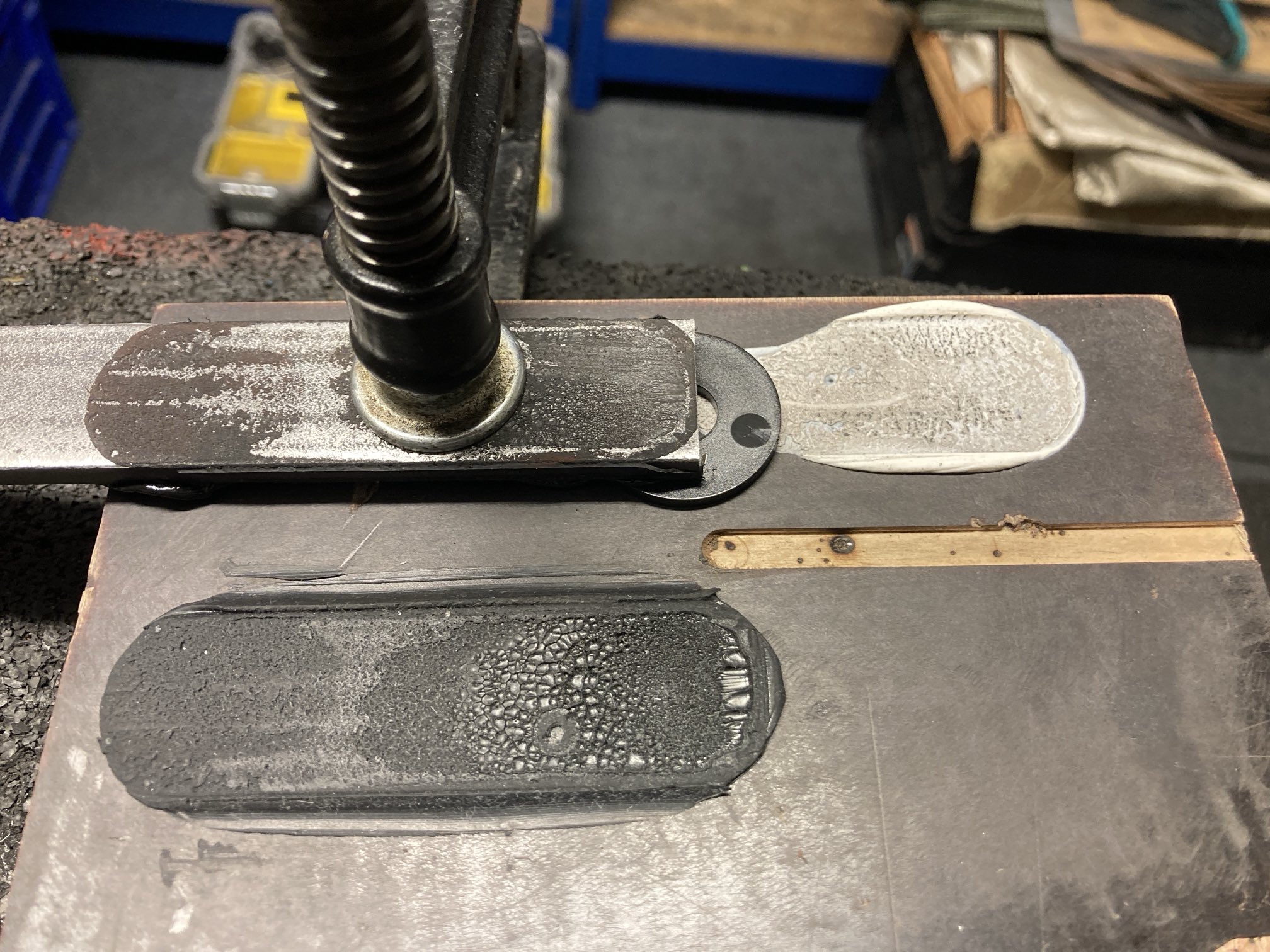

Ich habe ein paar Tests gemacht und ein paar Flacheisen auf ein Stück Siebdruck gebappt (ohne Primer), die Eisen reissen auf der Stahlseite abDer Initiator hat geschrieben: ↑2025-06-11 13:43:04Ich weiß schon, weshalb ich Sika nicht mag. MS-Polymer macht das ohne Primer. Wie sieht das auf der Siebdruckseite aus, braucht das Sika da keinen Primer? Bei MS-Polymer bin ich nicht sicher, im segeln-forum steht "geht problemlos".
Ich habe gerade ein neues Testteil fertig, Flacheisen, 120er angeschliffen, Primer drauf. Dann mit 2,5mm Spacer auf Siebdruck (glatte Seite, 120er angeschliffen)
Morgen schau ich.
Gruss Henrik!

Re: Sika® Primer-210
Ja, die abgerissenen waren angeschliffen, Entfettet und zwei verschiedene MS Polymer.
Wenn ich mir Deinen Versuchsaufbau anschaue, habe ich die Vermutung das Du keinen Zugversuch machst,
sondern den angeklebten Stahl abschälst. Darauf sind Kleber nicht ausgelegt.
Bei einem echten Zugversuch ( senkrecht zur Klebefläche) wirst Du Schwierigkeiten bekommen, den Stahlstreifen zu lösen.
Einfach den Stahlrahmen grundieren und lackieren und dann über eine Kleberaupe die Siebdruckplatte verbinden.
Das leuchtet mir ein ...Alf1992 hat geschrieben: ↑2025-06-11 22:03:10Wenn ich mir Deinen Versuchsaufbau anschaue, habe ich die Vermutung das Du keinen Zugversuch machst,
Danke an den Rest.
