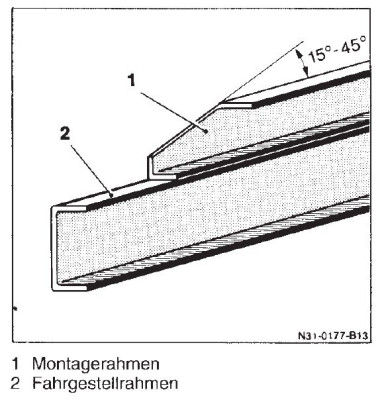

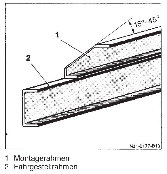

Das Ausführen der Enden ist in den Aufbaurichtilinien dargestellt. 15-45 Grad oder ein V stirnseitig. Ein kuzen Rückschnitt etwas flacher ist keine Option?
Das scharfe Ende an der Spitze würde ich mit einem kleinen Radius versehen, dann gibt es beim Aufschlagen keine harte Kannte auf den Fahrzeugrahmen

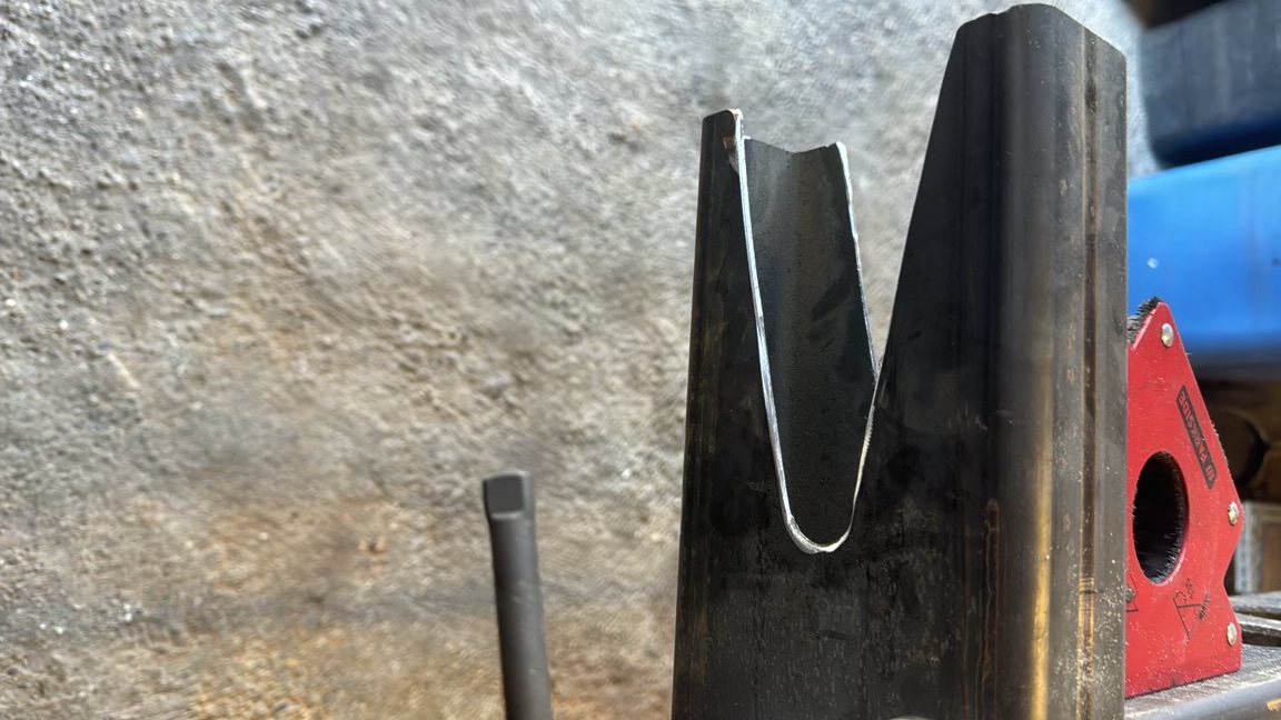

Re: ZR Torsionsrohre Bohrungen
So oder so ÄhnlichBad Metall hat geschrieben: ↑2024-11-10 17:14:26Das Ausführen der Enden ist in den Aufbaurichtilinien dargestellt. 15-45 Grad oder ein V stirnseitig. Ein kuzen Rückschnitt etwas flacher ist keine Option?
- Beiträge: 17848
Also ich hätte das spitze Ende abgeschnitten. So etwa:w3llschmidt hat geschrieben: ↑2024-11-10 12:22:04So sieht das am LKW aus. Der Einschlag war von der Testfahrt ohne Dämpfer ...
