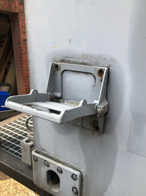

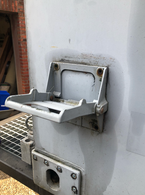

wie sind diese Stufen befestigt? Sollen zum lackieren gern runter.
Verschraubung lösen war einfach. Ich denke, sie sind noch geklebt. Mit Oszillationssäge komm ich nicht hinter die Dinger. Heißluft, um den Kleber zu lösen? Oder sind die angewachsen?

ich tippe auch auf geklebt und würde versuchen, da mit einem Draht zu schneiden.

Spachtel dazwischen klopfen und mit bißle überreden gehts ab.

Die sind geschraubt und geklebt.
Wenn die Schrauben raus sind den festen Teil mit Heißluft ordentlich wärmen und drauf stellen.
Je nach Körpergewicht gehts dann über kurz oder lang bergab. :D

Soweit ich mich erinnere sollten die genauso wie die Eckbeschläge mit einem Terroson xxx angeklebt sein. Das steht irgentdwo in der TDV zum Shelter, da ich aber gerade unterwegs bin habe ich leider keinen Zugriff darauf.
Die Ecken gingen mit mechanischer Kraft ab, also sollten Spachtel und Hammer bei den Stufen auch funktionieren (Die Schrauben natürlich nicht vergessen).
Für die Montage würde ich dann Sikaflex nehmen.

Bei unserem FM2 (Dornier) waren die tatsächlich nur geschraubt :D Hatten wir wohl Glück :angel:

Klappen, Ecken, Tritte usw. des 2. Bauloses ( Zeppelin, SGH ) sind mit Terostat 92 verklebt.
Bei den Dorniers sind die Tritte bei den FM- B fast immer verklebt, bei den A teilweise nicht.

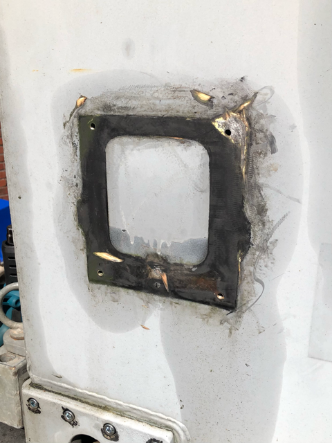

Heiße Luft und Oszillation… :D
