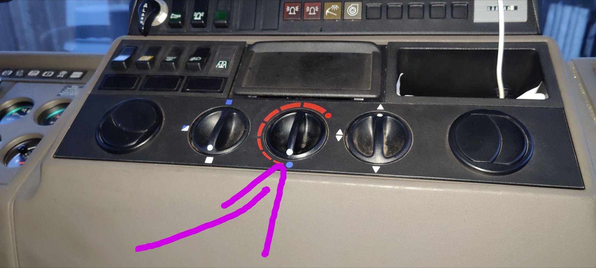

Ich habe eine Iveco 60-9a und der Umschalter für die Warmluft klemmt.
Ich kann den so ca. 15° hin und her bewegen und vorne hinter dem Belüftungsgitter fühlt man, dass sich die Welle in einem der Schläuche auch versucht zu bewegen - ich kann es aber nicht genau lokalisieren.
Habt ihr ne Ahnung wo die Welle genau hin geht? Ich hoffe ja dass ich da nur irgendwas gängig machen muss. :huh:

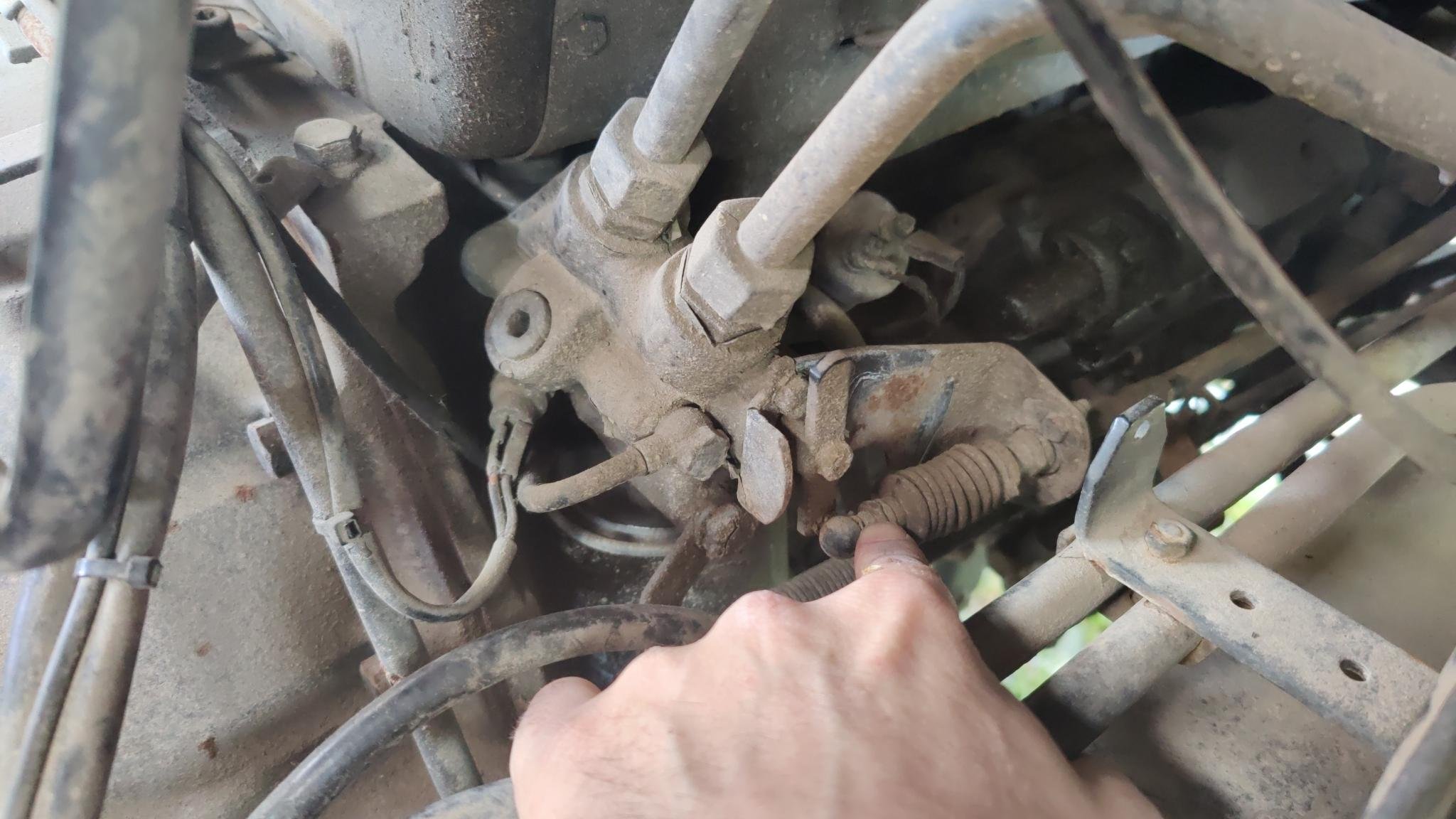

Könnte es sein dass der Bowdenzug hier rein geht?
Ist schwierig zu verfolgen aber das könnte das Ende sein und wäre rechts am Ende des Motors.
Was darf ich denn an dem Teil versuchen zu machen?
Der Zug scheint in Ordnung zu sein 😕

Das ist der Nehmerzylinder der Kupplung.
Hast du mal die Seriennummer deines Motors?

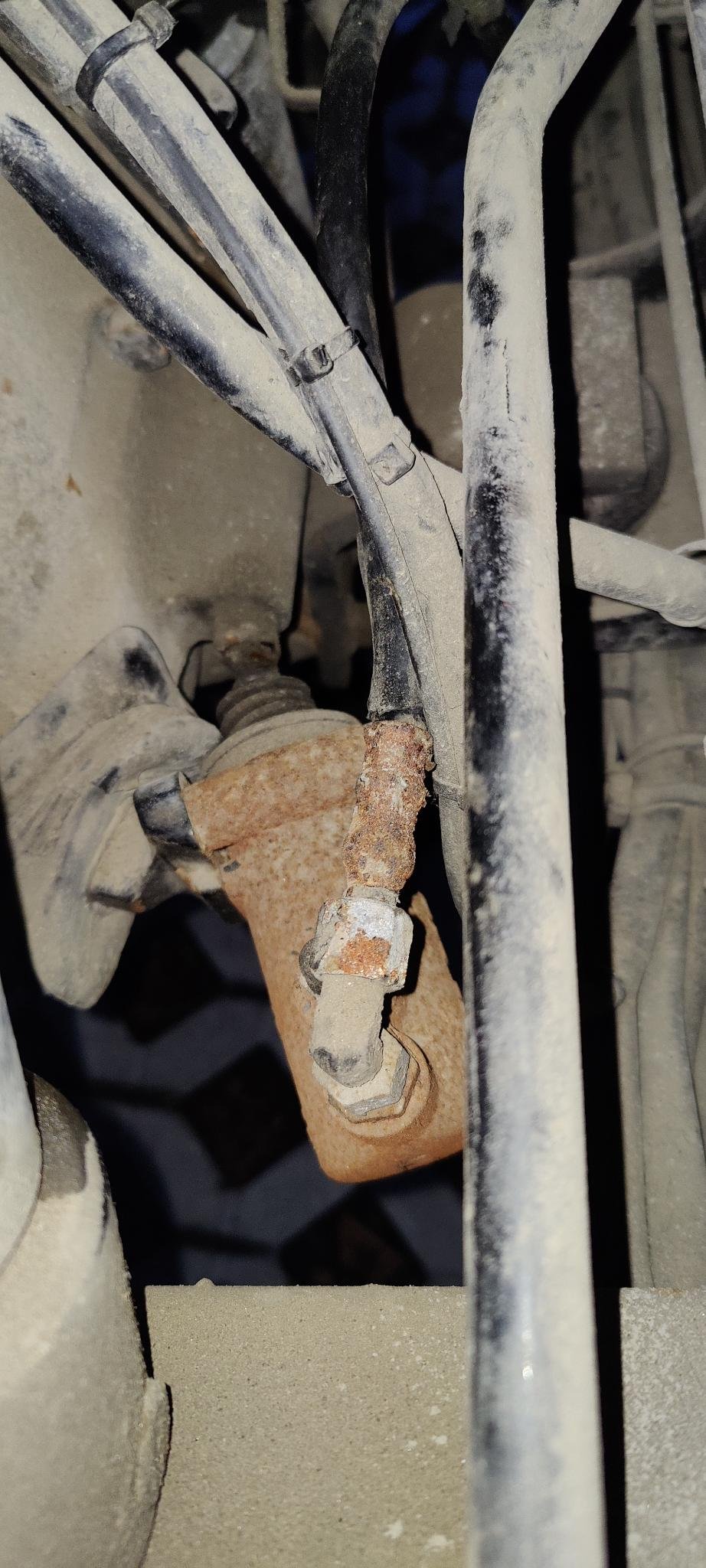

Bei meinem war nach langer Standzeit die Kugelpfanne an der Kugel fest gerostet!! Sicherungsstift entfernen und Kugelpfanne abdrücken. Reinigen und fetten. Seitdem läuft er bestens!!
Gruß Micha
Ist das dann vielleicht der hier?

Ja, genau da :)

Danke Euch allen - Mal wieder!
Jetzt läuft die Klappe wieder.
