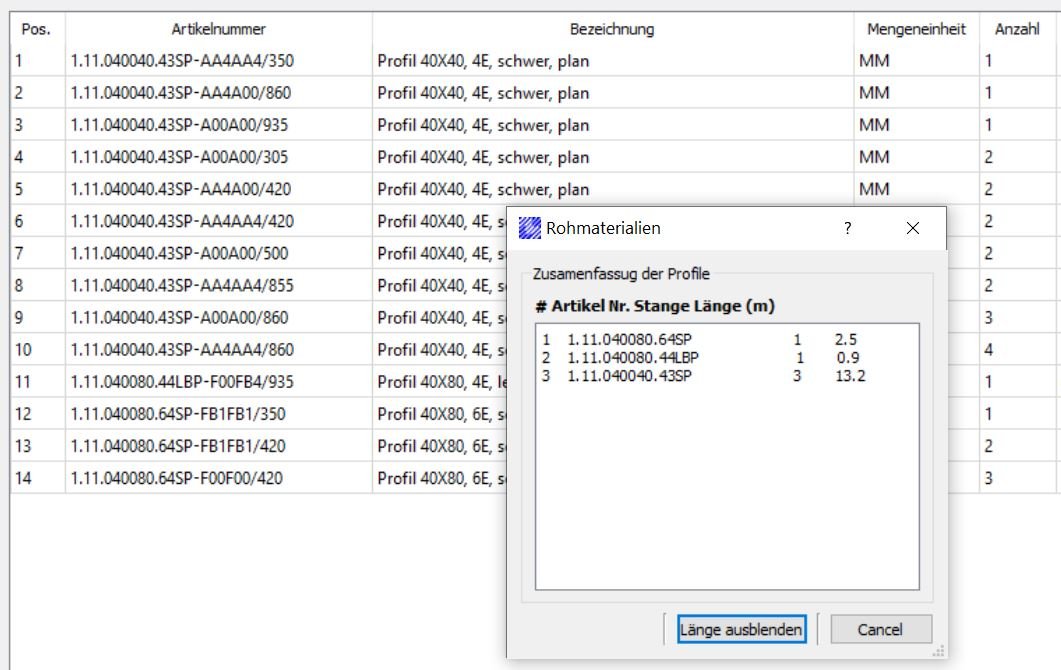

Wer gerne (wie ich) mit Aluprofilen baut, sollte sich mal May-CAD anschauen.
Gehört eigentlich zu einem Distri - aber das coole ist, man kann über die Preisanfragefunktion die Stückliste mit Rohmaterialien ausgeben lassen
und damit dann beim Krauter seiner Wahl bestellen!
Das Tool gibt sogar die Summen aus, so das man Bulkware bestellen kann (preiswerter) und dann selber schneiden.

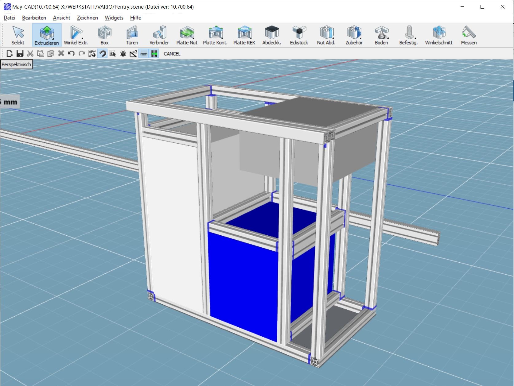

Einrichtungen lassen sich mit Dummyboxen simulieren.
Das Proggramm ist sehr leicht zu bedienen.

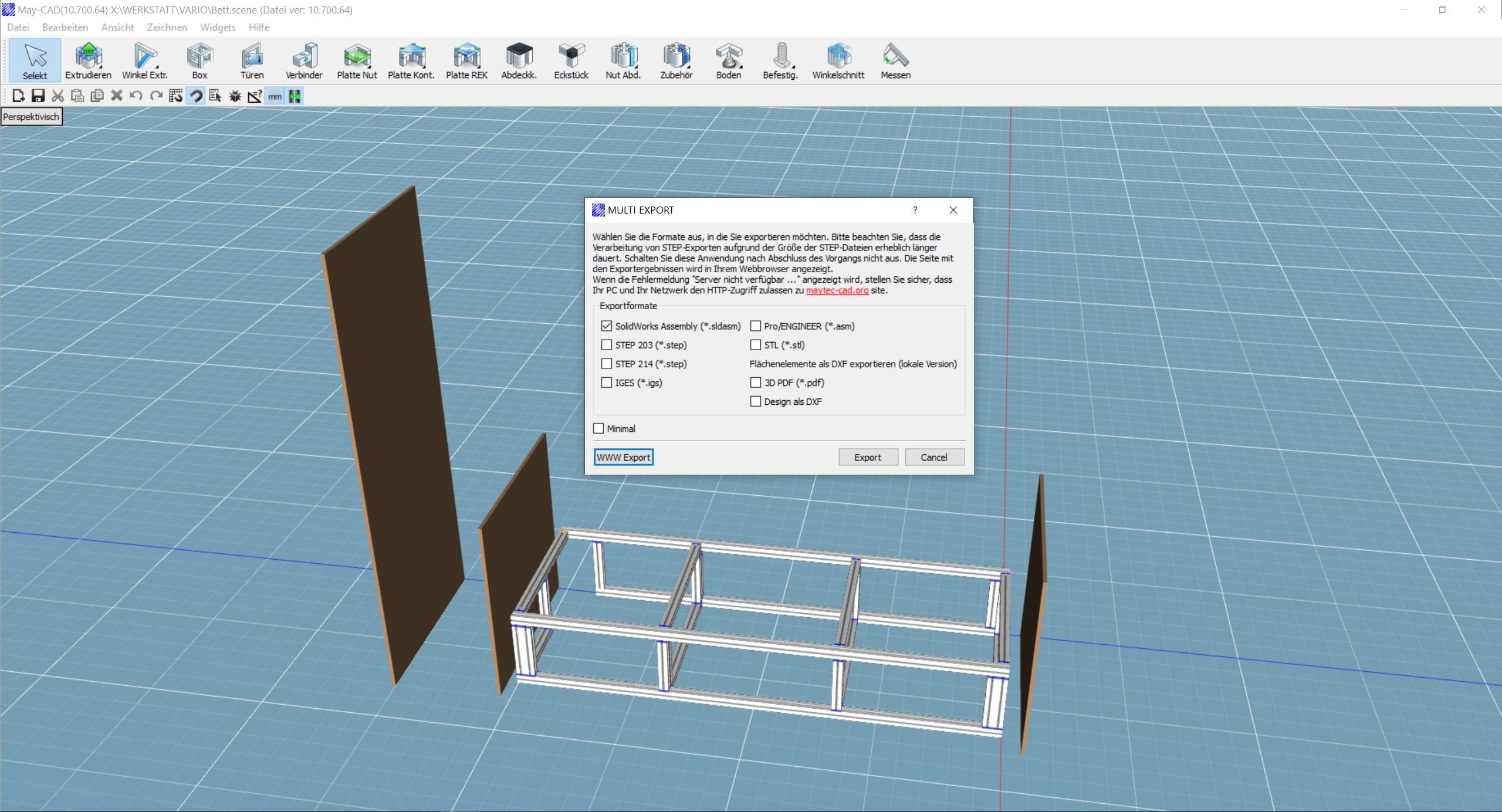

da hast du schon recht, aber ein gewisser mehrwert ist da schon gegeben allein dadurch das man die Profile nicht einzeln importieren muß. Ich vermute mal die meisten verbindungselemente sind da auch schon drin. Das hilft schon.buntbaer2001 hat geschrieben: ↑2021-11-17 15:12:56Zumindest die CAD Daten bekommt man für Item Profile auch auf den Item Seiten.
Diesen Service bieten eigentlich recht viele Hersteller… Auch z.B. beim Möbelbau..
Gruß, Peter
Ist halt die Frage wieviel man sich da einarbeiten muß, und ob man das dann auch ordentlich exportieren kann. ---> nur 3d konstruktion für einen schrank macht ja wenig sinn.... um die maße genau zu haben modeliert man doch gleich boden, wände und schränke mit oder hat das ganze schon am rechner.

Wie geschrieben, ich nutze es um schnell Aluprofilkonstruktionen zu erstellen, zu sehen ob alles passt
und um mir dann passgenau die entsprechenden Profile zu bestellen.
In das Programm muss man sich nur 5 Minuten einarbeiten.
Export geht auch.

Ja, dem Screenshot nach scheint May-CAD ja speziell für Alu-Profile zu sein.
