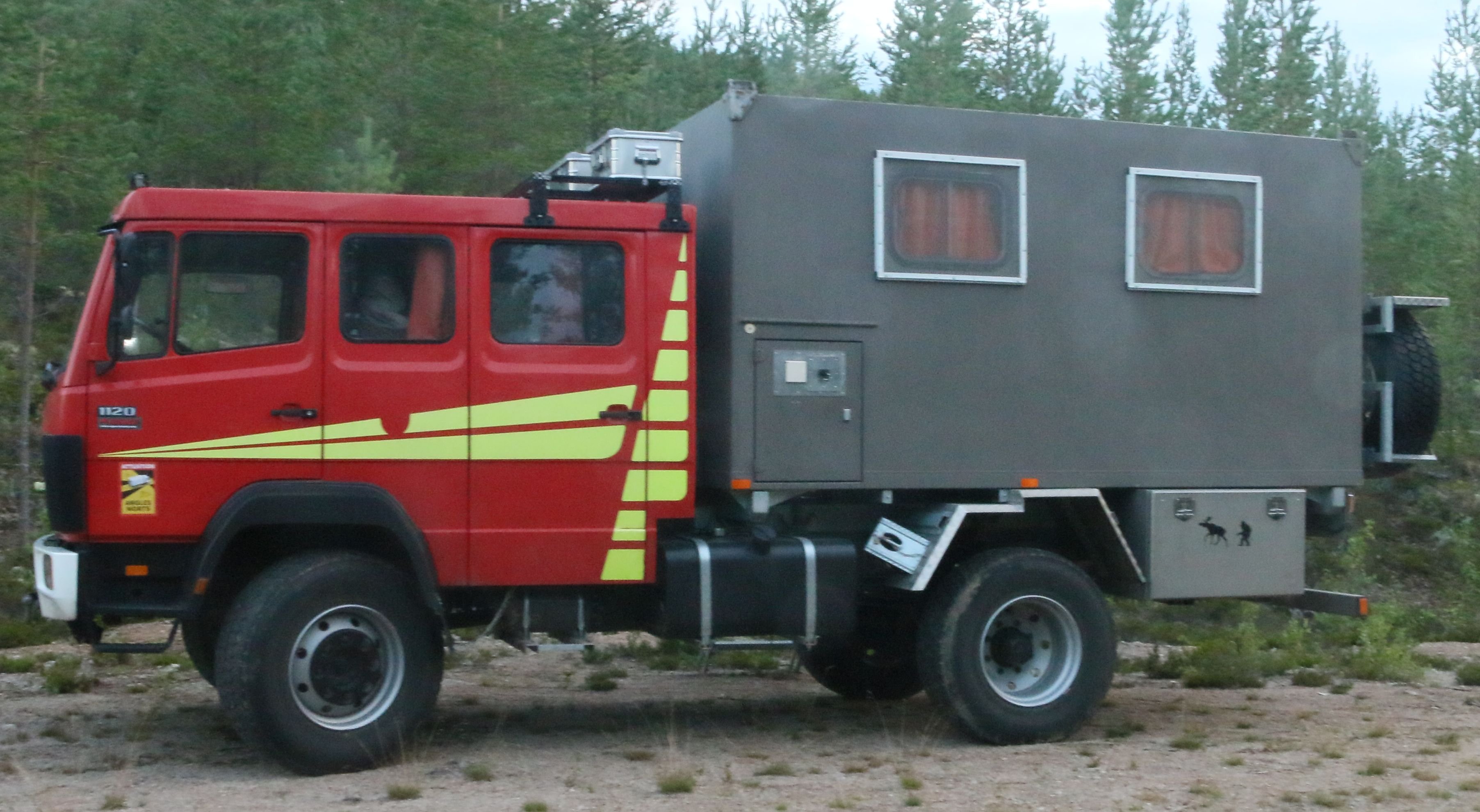

Hallo Forumsmitglieder,
da ich schon einige Zeit mitlese aber bisher noch nichts beigesteuert habe, möchte ich mich zuerst kurz vorstellen. Komme aus Bayern und bin stolzer Besitzer eines MB 1120 BJ 88, ehem. Feuerwehr. Umgebaut zu einem SoKfzWohnmobil, zGG 9 t, mit einem österreichischen Armeeshelter.
Zum Thema Klimaanlage bin ich schon länger auf der Suche nach einer Split Klimaanlage für Kfz, die ich über 12/24V betreiben kann. Das Außengerät würde ich hinten am Shelter anbringen. Sowohl eine Dachklima als auch eine Staukastenklima kommen für mich nicht in Betracht.
Im Internet fand bislang die Dirna Bergström Dinamic 24v, mit etwa einer BTU 3800 und Kühlleistung 1000 W, bei einem angegebenen Verbrauch von 9-16A.

VG Stelli
