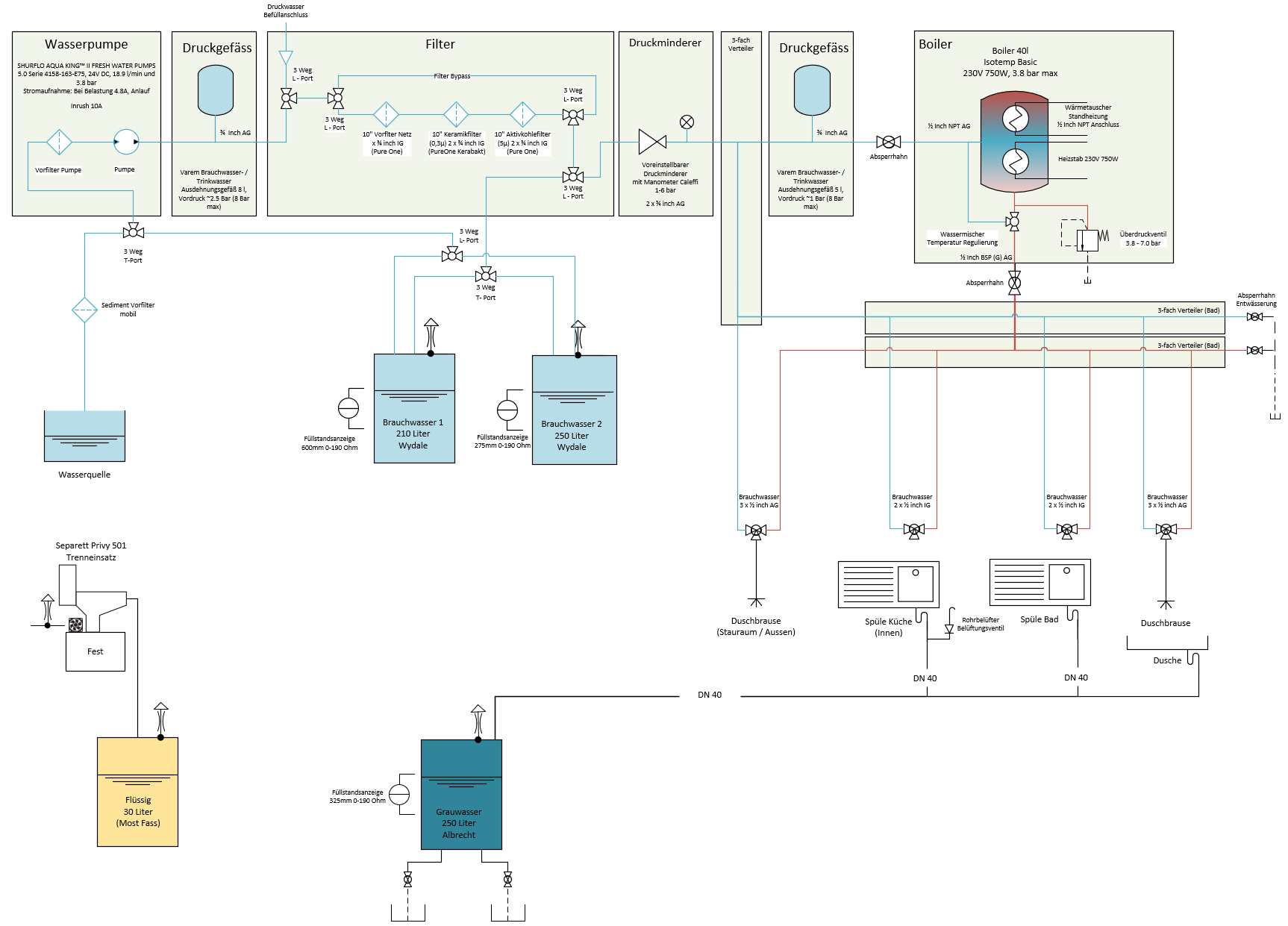

Hallo Mark,
Die von mir verbaute Wasserpumpe hat einen integrierten einstellbaren Druckschalter, d.h. wenn im Leitungssystem ein gewisser Druck unterschritten wird (durch öffnen einer Entnahmestelle oder eben auch auf Grund eines Lecks) läuft die Pumpe an, bis der Druck wieder aufgebaut ist. Ich habe mir zusätzlich einen "Hauptschalter" in die Stromversorgung der Pumpe geschaltet, damit ich die Pumpe stromlos schalten kann, z.B. Nachts oder bei Abwesenheit, in der Realität brauchen wir den Schalter aber eher wenig / bis nie.
Was würde ich im Nachhinein anderes machen?
- Wirklich darauf achten, dass ALLE Leitungen fallend verlegt werden damit sie im Winter oder bei Nichtgebrauch einfach entleert werden können, bei zwei Leitungen ist mir das nicht gelungen, ging aufgrund der baulichen Situation einfach nicht, hier muss ich irgendwann am tiefsten Punkt noch einen Ablass einbauen, die Entleerung ist im Moment recht mühsam mit Sauger und Druckluft.
- Viel habe ich mit regulärer Hauswassertechnik und Aluverbundrohr (auf Trinkwasserzulassung achten) gelöst, zum Teil habe ich Trinkwasserschläuche eingesetzt. Im Nachhinein würde ich alle Verrohungen mit Aluverbundrohr machen und komplett auf Trinkwasserschläuche verzichten, gerade im "Hochdruck-Berich" vor den Filtern können Schläuche und Schlauchschellen leckanfällig sein.
- Ich hatte alle geschraubten Verbindungen ursprünglich mit Teflonband abgedichtet, unzählige Stellen waren leider nicht dicht, ich habe dann alles nochmals ausgebaut und mit Hanf und Fett gedichtet, nun ist ruhe :-)
- Den Boiler habe ich über zwei flexible Panzerschläuche angeschlossen, der Querschnitt dieser Schläuche ist relativ klein, das merkt man z.B. beim Duschen, da kommen noch 16x2mm Aluverbundrohre rein.
- Ich hatte am Anfang leichte Schleim- / Algenbildung im System, nachdem ich das ganze System dann mit einer chlorierten Wasserlösung durchgespült hatte ist nun seit über einem Jahr alles sauber. Ich habe irgendwo gelesen, dass z.B. das Trennmittel bei der Herstellung der Tanks dazu führen kann. System ev. vor dem ersten Gebrauch einmal gut durchspülen.
Ich hoffe das hilft dir weiter.
Gruss Michael (AutoVilla)

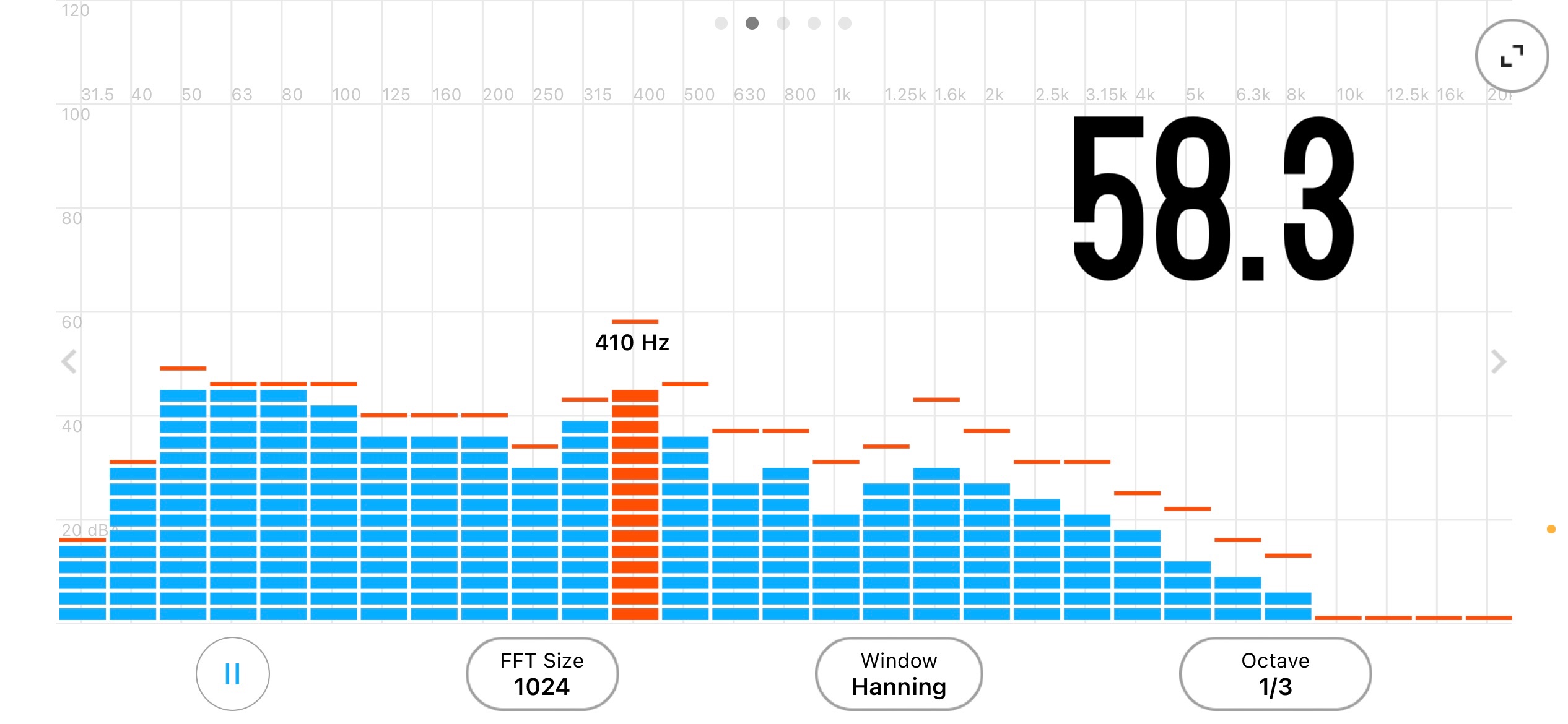

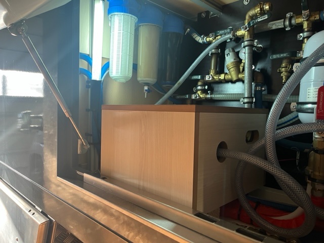

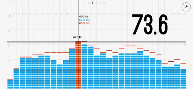

Hier mal ein Update zu meinem schon etwas älteren Thread, endlich die Aktion Wasserpumpe beruhigen angegangen:
Vorher:
Nachher :walkman: :) :
Mit Decibel X App auf dem iPhone in ca 1m Abstand von der Pumpe gemessen.
Die Pumpe wohnt jetzt in einer MDF Box innen mit 3cm schwerem Schaumstoff ausgekleidet und doppelt (Pumpe in der Box und die Box selber) auf Gummidämpfern gelagert.
Viel angenehmer auch wenn man sie immer noch hört.
Als nächstes kommt noch ein zweites Druckausgleichsgefäss in den Pumpenkreislauf dam die Pumpe nicht jedesmal sofort anläuft wenn der Druckminderer etwas aufmacht.
Bad decisions make great stories!
Sind die Werte bei offener Stauraumklappe und außen gemessen? Also worauf beziehen sich die „1m Abstand“?
Und 58 zu 74dB sind ja schon ein deutlicher Unterschied. Toll.

buntbaer2001 hat geschrieben:
2023-08-27 20:27:58
Da wo jetzt die MDF Box mit der Pumpe drin sitzt (drittes Bild in meinem Post #36) sass die Pumpe in etwa vorher ohne Box mit den originalen Gummidämpfern auf den Kabinenboden gespaxt.
Die dB Messungen wurden etwa aus der Position wo das Foto geschossen wurde gemacht, einmal ohne Box (vorher, davon habe ich kein Bild) und einmal mit Box (nachher), die Stauklappe war natürlich beides Mal offen.
Ist jetzt nicht das "hoch-wissenschaftliche Setup" aber auch ohne App und Messung erkennt das Ohr dass es klar leiser geworden ist :)
Die MDF Box übernimmt die Schalldämmung (Ausbreitung des Schalls zwischen Räumen, braucht Masse!!) und der Schaumstoff im inneren übernimmt die Schalldämpfung (Ausbreitung des Halls im Innern eines Raumes)
Eine Einfache Übersicht zum Thema gibt es z.B. hier: https://www.schaumstofflager.de/schaums ... ldaemmung/
Bleiben noch die Vibrationen, die sind mit der doppelten Lagerung auf Gummidämpfern viel besser geworden aber noch nicht weg. Je nach Last der Pumpe scheint sich die Sache noch etwas auf zu schwingen, da könnte man ev. noch mit der gewählten Gummi härte der Dämpfer noch etwas machen oder mal versuchen die Box fix zu verschrauben und nur die Pumpe im inneren zu lagern. Wenn ich mal Musse habe gehe ich das ev. nochmal an.... vorerst bin ich mit dem Resultat zufrieden.
Und ja, die Übertragung der Vibrationen über die Leitungen ist definitiv ein Thema:
Harty hat geschrieben:
2023-08-26 17:27:06
Zudem hatte ich den Eindruck, daß sich der Schall auch über die Saugleitung zum Tank ausbreitet und dieser wie ein grosser Lautsprecher funktioniert. Da muss ich mir noch etwas zur Entkopplung ausdenken.
Lange, flexible Leitungen, die keinen unnötigen Kontakt mit anderen Gerätschaften haben scheinen hier hilfreich zu sein. Das mache ich bei mir noch definitiv wenn das zusätzliche Druckausgleichsgefäss endlich ankommt.
