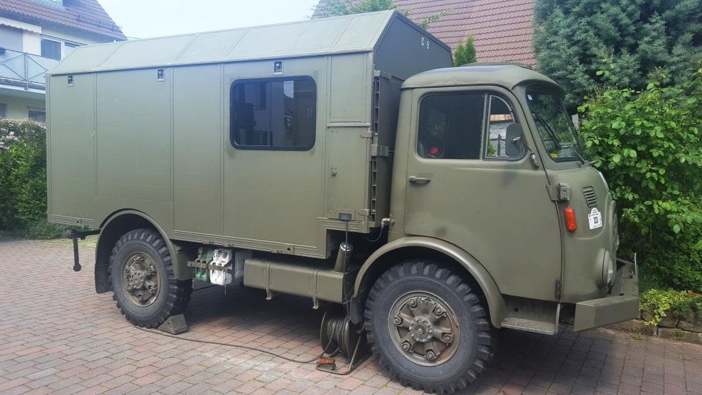

Funktioniert seit 50 Jahren auch für einen Drehstromanschluss oder mehrere Kabel.

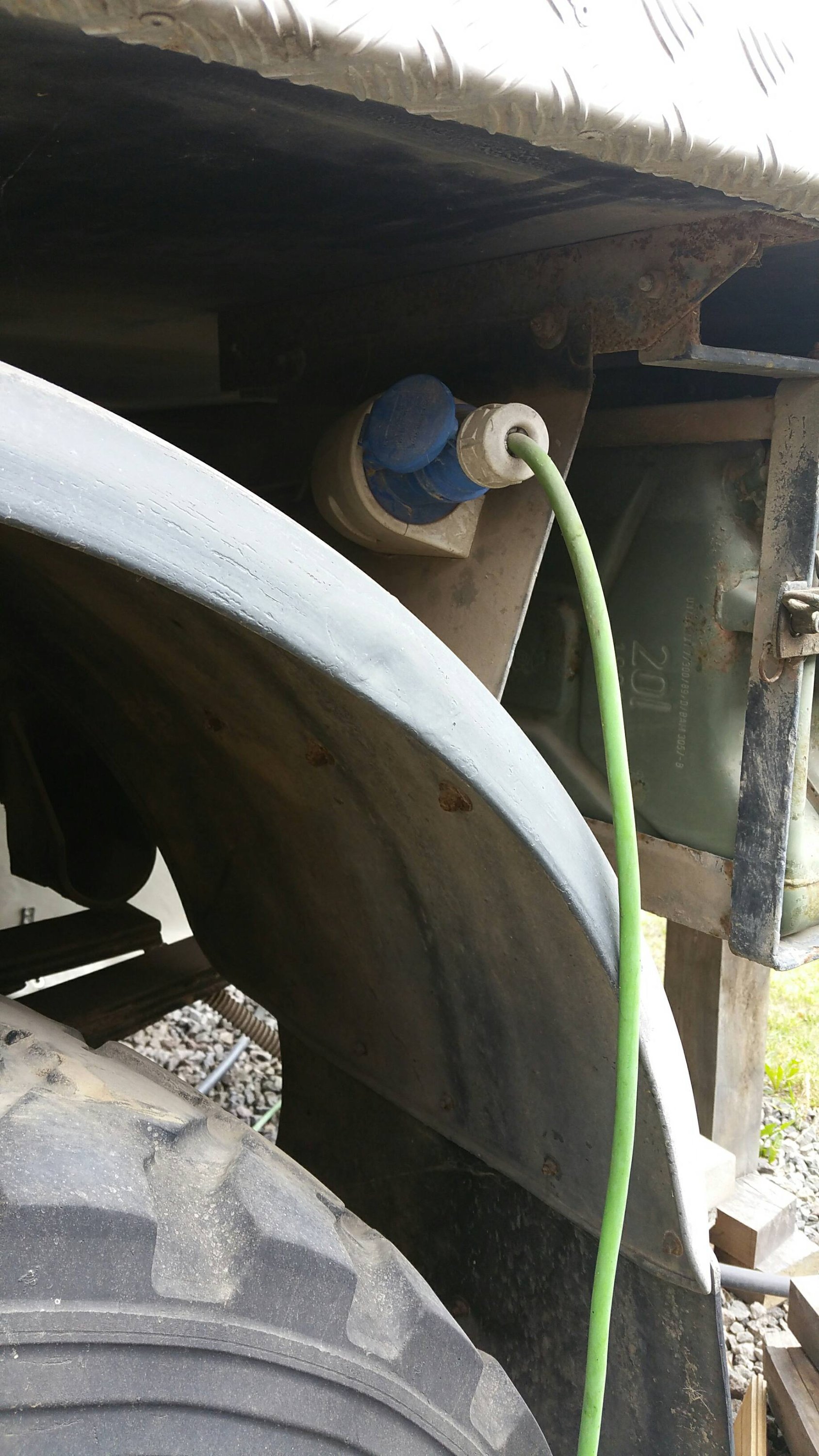

@Langnase: Bin mim Steyr und seinen Koffern nicht vertraut. Sieht nach einem mit der Seitenwand verklebten Gummi aus, durch den von unten die Kabel geführt werden?

Um genau zu sein ist es eine Tür, dahinter sind 2 Schubladen für Bordwerkzeug und Schneeketten und ein Anschlußfeld, das auf CEE umgerüstet wurde. Unten an der Tür, mittig, ist ein Stück Gummi, das den Kabeldurchlass abdichtet .

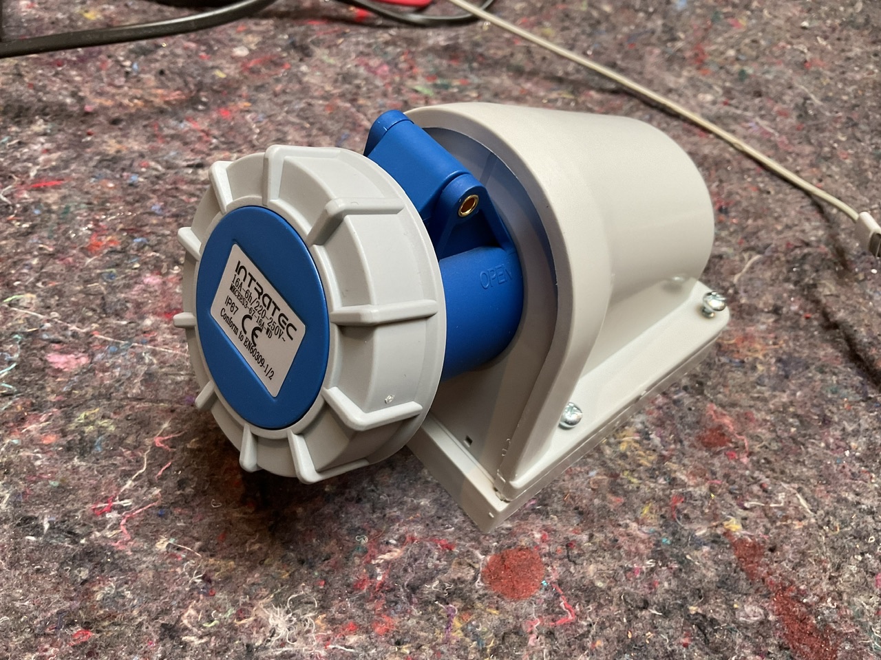

Ich hatte an unserer Hilde einfach h eine CEE-Aufbausteckdose unter die Kabine geschraubt.
Das hat über Jahre problemlos funktioniert. Ist sicher nicht die Ideallösung und ich höre schon die erhobenen Zeigefinger... :unwuerdig: Was soll ich sagen... Ich war jung und wusste es nicht besser! :joke:
Aktuell verwende ich die Landstromeinspeisung die Philippi anbietet. Ist wohl IP67.

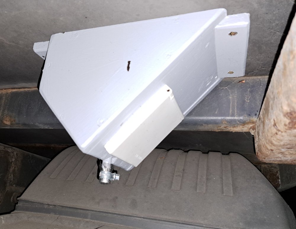

Diese kommt unter die Kabine. Mit Bajonett und Gummidichtung. Grüße Martin
Unser Haus Huckepack:
viewtopic.php?f=16&t=102049

mit so einer einfachen Aufbausteckdose bist du nicht der einzige. Ich habe da seit 12 Jahren auch keine Probleme und sehe keinen Grund, dies zukünftig zu ändern.
Gruss Jens

Ich habe mir einfach einen kleinen Kasten für die Steckdose gebaut und direkt mit Kompriband als Dichtung an den Kofferboden geschraubt.
Ich habe lange getüftelt, das Teil sitzt knapp hinter der Hinterachse direkt über dem Radkasten (Spritzschutz, auch nach 600km noch sauber, siehe Bild) und von außen nicht direkt zu sehen.
Durch den 45% Winkel ist es aber für mich ergonomisch ohne direkte Sicht zu bedienen, geht auch gut im Dunkeln.
Unten habe ich wegen Kondenswasser ein kleines Alurührchen eingeleimt
Blick in Fahrtrichtung, Anschluss ist auf der rechten Seite.
Atego 815, 7,5to, BJ 2006
