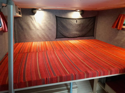

Moin Tom,Tomduly hat geschrieben: ↑2023-03-18 18:42:36Moin!
Was im Nassbereich auch ganz dankbar ist, sind PVC Hartschaumplatten. Die sind federleicht und gibt es in verschiedenen Farben und Stärken. Die dünneren lassen sich mit dem Cutter zuschneiden, die dickeren (10mm) mit der Stich- oder Kreissäge.
Die einschlägigen Platten-Online-Shops haben die i.d.R. alle im Programm, da kann man sich auch gleich Zuschnitte machen lassen. Wir haben damit in unserem FM1 eine Schiebetür zwischen Wohnbereich und dem Eingangsbereich mit Küchenblock und Bad/WC realisiert. Einziger Nachteil (neben der Tatsache, dass es halt Plastik von der weniger umweltfreundlichen Sorte ist): die Schaumplatten sind relativ weich und die Oberfläche nicht gerade druckfest. Aber das hat man z.B. bei Balsa- oder Paulownia-Holz auch.
Und Platz ist übrigens in der kleinsten Hütte. Wir haben im FM1 ein Festbett quer, darunter eine Kinderkoje mit Bullauge, eine 3er Sitzgruppe mit Tisch, eine kleine zusätzliche Sitzbank und wenn man den Tisch hochklappt, dann lässt sich das Festbett zum 140cm breiten Doppelbett ausziehen. Im Küchenblock, der knapp 70cm breit ist, befindet sich ein 100l Frischwassertank, ein 30l Grauwasserkanister, Kompressorkühlbox, Spülbecken und Gaskocher. Gegenüber ist das "Bad" (Thetford Kassetten-WC). Ein Hochschrank mit Fächern im Euroboxen-Maß dient als Raumteiler, dahinter verschwindet auch die Schiebetür.
sehr gemütliche Höhle habt Ihr da. Die Wände sind gefilzt? Sehe ich das korrekt, dass das Material beginnt, sich zu lösen?

Re: Fm1-shelter Raum trennen
Nein, das ist einfachster Baumarktteppich 3mm grau. Befestigt mit doppelseitigen Teppichklebeband alle 20cm waagerecht ein Streifen. Deshalb gibt es da die Falten, die durch die wandnah nach unten strahlende Beleuchtung noch betont werden. Bei Tageslicht sieht man das kaum. Wir sind da nicht so die Perfektionisten. Lieber losfahren, als ein paar Jahre lang alles bis auf drei Stellen hinterm Komma optimieren. Die ersten 10 Jahre sind wir mit weiß gestrichener Aluwand innen gereist. Ging auch. Nur bei kühlem Wetter ist das beim Dagegenlehnen nicht so angenehm, weil das Blech die Wärme der Haut sofort wegleitet und es sich dann kalt anfühlt. Der Wandteppich ist jetzt auch schon 10 Jahre dran. Demnächst ist mal eine Generalsanierung des ganzen Fuhrwerks fällig, dann wird auch der FM1 überholt. Die Zeit vergeht so schnell, kaum hat man mal 2001 einem Fernfahrer ne gebrauchte Kompressorkühlbox abgekauft und in den Shelter gepackt, ist die nun schon 25 Jahre alt. Aber sie tut halt immer noch wunderbar, auch wenn sie etwas abgeranzt aussieht.
