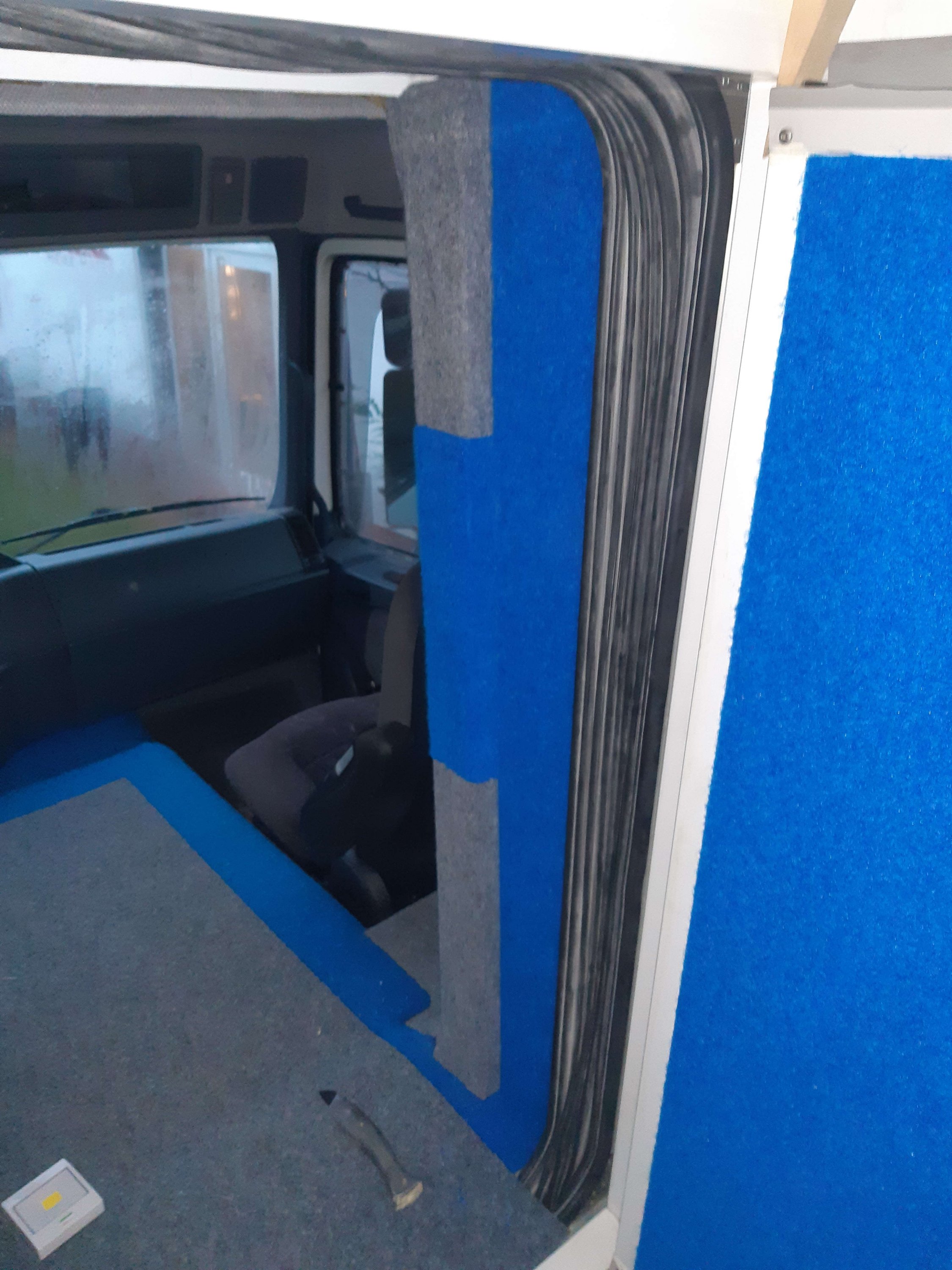

Hallo an Alle!
Habe endlich eine einigermaßen brauchbare Lösung für den Übergang
zwischen Faltenbalg und Fahrerhaus gefunden.
U Profil bezogen mit Fahrerhaus-Stoffen
Vorher - Außenblech und Innenraumdämmung
Andere Flächen bezogen mit Blau
Aluprofil übergestülpt und bezogen mit Filz
Nun das Blau herum geklebt
Noch nicht alles fertig aber brauchbar

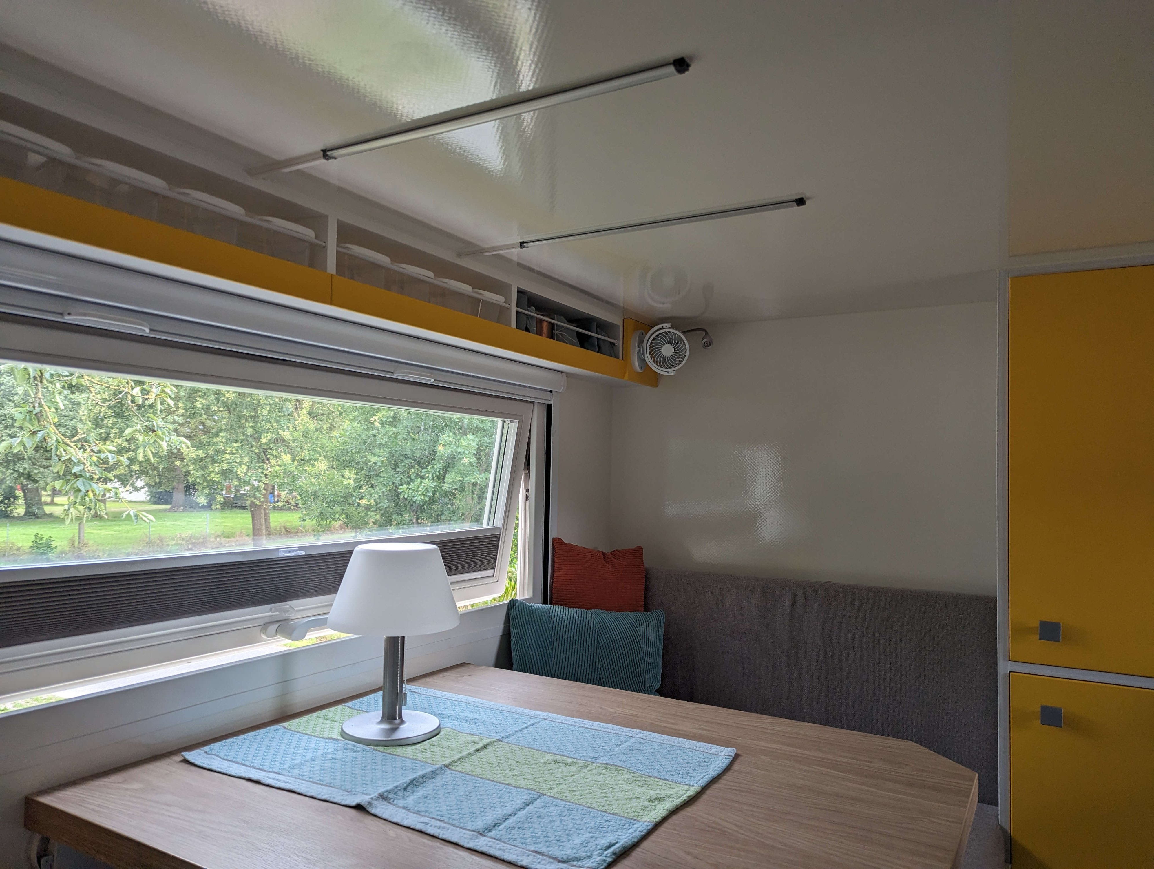

Fahrerhaus das meiste fertig
Teppich nur für den Bau, danach Andere
Schiebetür vor Bad oder Dusche
Badspiegel rechts zur Zeit in Arbeit, soll Hinterleuchtung bekommen
Schließriegel bekommt noch Abdeckung
Hinter weißer Klappe Duscharmatur mit Schlauch
Blick in Fahrtrichtung
Blick nach Hinten
Etagenbetten mit Schiebetüren

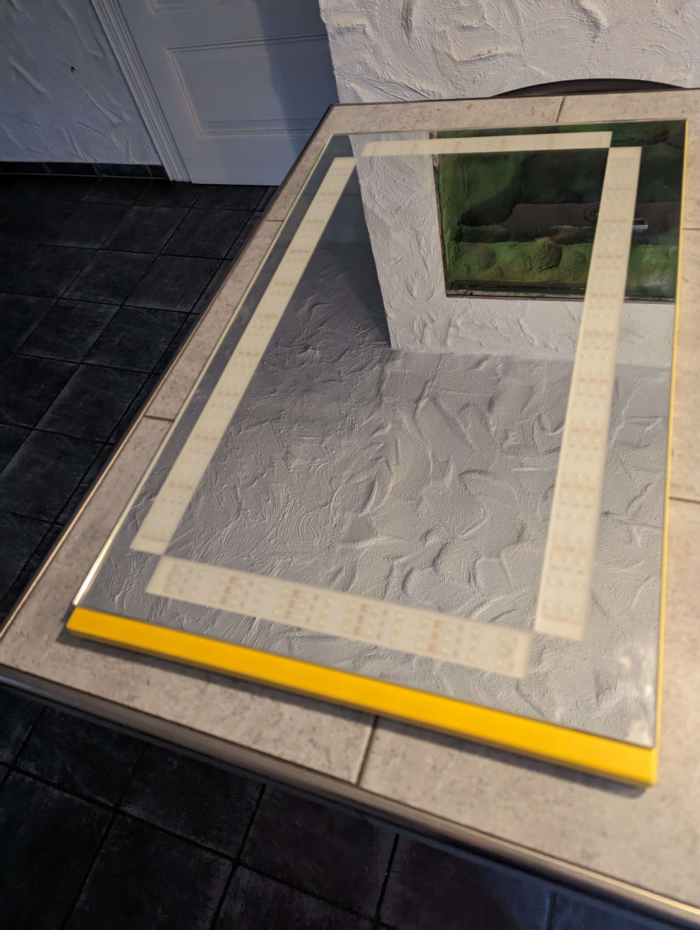

Re: TAG 79
Moin!
Hab mich mal wieder an einem Detail "festgebissen"
jetzt Bad-Spiegel.
Wollte unbedingt hinterleuchtet, dimmbar haben.
Fugen einfräsen für LED Streifen
Weiß gestrichen, hier unten im Bild Entlüftung,
wegen Hitze, später oben
Besser doppelt kleben. später nicht mehr erreichbar
Alle verklebt, Ecken für Verdrahtung und Zuleitung,
muss noch gebohrt werden
Sollte wenn fertig, so aussehen
Jetzt erst Löten.

Re: TAG 79
Ich hätte da Bedenken hinsichtlich der Wärmeableitung.
Sind die Streifen für eine Nutzung ohne Aluprofil freigegeben?
Gruß, Peter
Gruß, Peter
Re: TAG 79
Moin Peter,
Wärmeableitung sehe ich auch problematisch.
Habe nach oben 2 "Kamine" als Wärmeabfuhr,
die "Zuluft" Öffnungen unten müssen noch gebohrt werden.
Muss ich dann halt probieren ob es klappt.
Nutzung ohne Aluprofil, mit der Frage kann ich nicht anfangen,
bitte weite Erläuterung der Frage.

Re: TAG 79
Servus Roland,
Alle die LED sollten/dürfen/können (such dir was aus
) meines Wissens nach nur in ALU-Profilen verbaut werden, da die LEDs sonst schnell den Hitzetod sterben. Das meinte ich.
Ich habe meine von LED-Konzept, nicht die allerbilligste, aber gute, helle Streifen mit hohen CRI-Werten und ALU-Profile für jeden Einsatzzweck. (nicht verwandt, nicht verschwägert, keine persönlichen Vorteile davon)
Gruß, Peter

Re: TAG 79
gestern gelötet, dann Probelauf.
Keine oder nur geringe Wärmeentwicklung festgestellt.
Scheint so zu klappen.

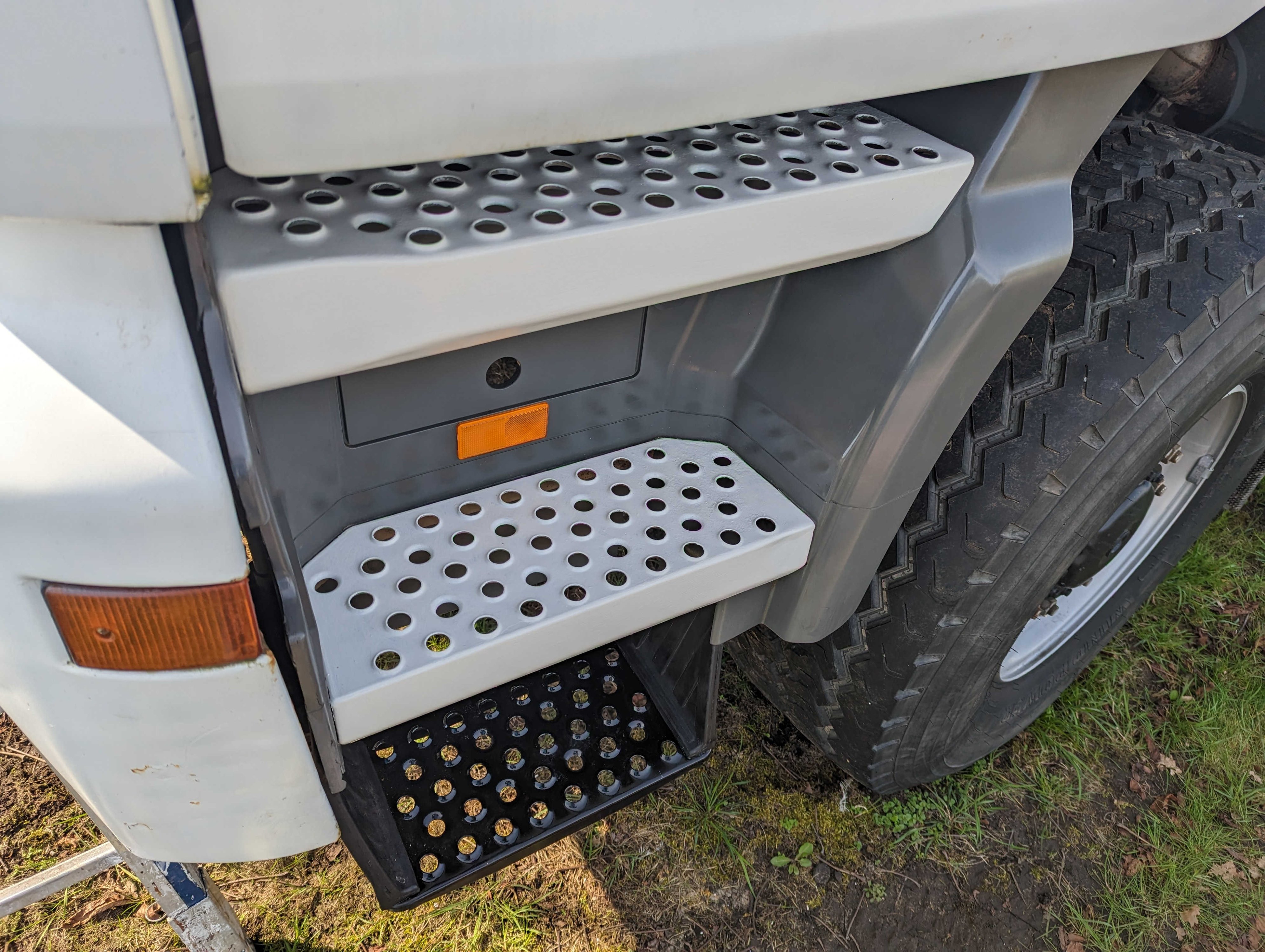

Re: TAG 79
Moin!
Gehört eigentlich zum Fahrgestell, möchte aber ungern
Splitten. Falls unzulässig bitte mitteilen.
Wetter war schön also weiter mit den Lackierarbeiten.
Kurstoffteile reinigen, Stufen lackieren
Lack zwischen Kabine und Fahrerhaus
rechte Stoßstangenecke fertig, Blinker neu
linke Stoßstangen Ecke muß neu, liegt aber schon hier
Lack vorne fehlt noch: Über Kühlergrill und Teil des Fahrerhausdaches
CU
Roland

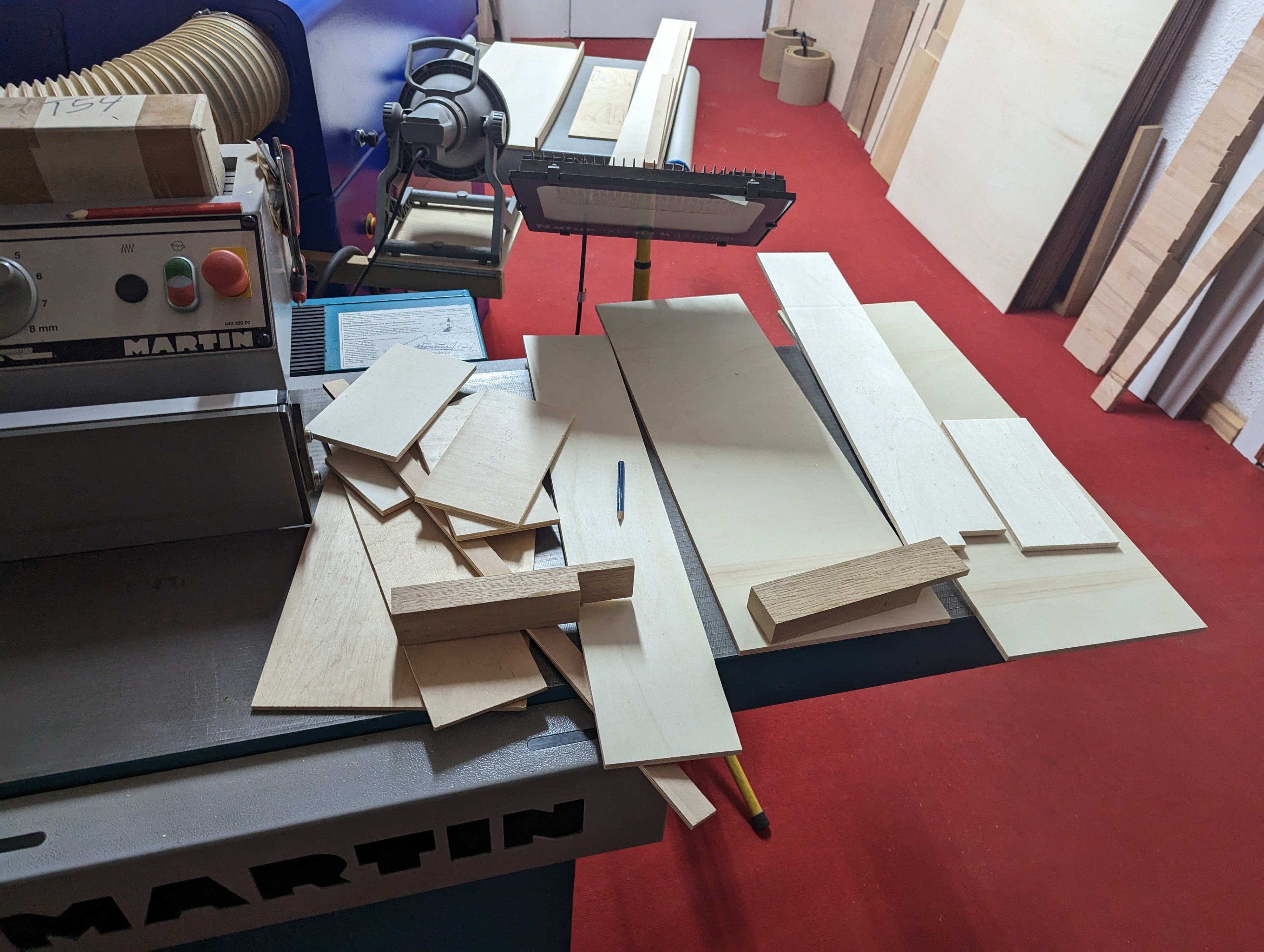

Re: TAG 79
Moin!
Haus noch nicht verkauft, Zeit gerade ungünstig.
Hatte die letzte Zeit mehr Lust zum Fahren, nicht zum "Schrauben".
Hab aber trotzdem Kleinigkeiten erledigt.
Jetzt ein Update zu den Arbeiten.
Lüfter Dinette montiert
Dusche vor Montage
2x2 LED Lampen
Beide Seiten montiert, jetzt genug Licht in der Dusche
Anfang Einlegeböden, Schubladen Oberschrank
Erster Entwurf Küche Oberschrank
Probestück, Schublade soll beim öffnen "herunterfahren"
Bad Einlegeböden fertig
CU
Roland
