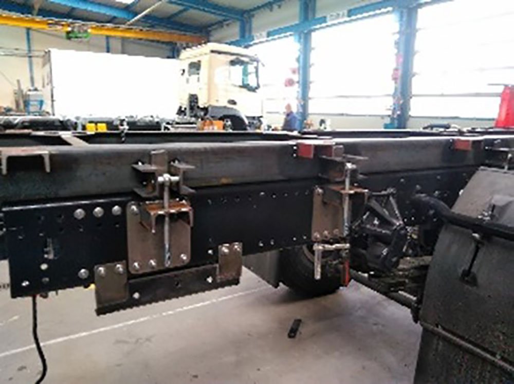

Hier noch einmal der Rahmen von 4wheel24 aus einer näheren Perspektive.
So etwas bauen die doch nicht weil es gut fürs Marketing ist oder als Alleinstellungsmerkmal obwohl es Murks ist. Und aus der Nähe betrachtet haben die Lager mit Sicherheit mehr als 5 cm Federweg.
Vielleicht sehen wir das ganze ja bald mal im Einsatz, das wird interessant.

#100 Beitrag von burkhard » 2023-03-08 11:35:32
Bolzen hat geschrieben:
2023-03-08 9:11:36
Ich will einfach nur verstehen, warum andere, wie die besagten Aufbauhersteller, das so machen!
Vielleicht weil die Hersteller selber gar nicht richtig verstehen, wie sich die Lagerung dann später im Betrieb wirklich verhält. Sie verhält sich jedenfalls unter statischen Bedingungen (z.B. beim Gabelstaplertest) ganz anders als unter dynamischen Bedingungen im Gelände, und das vorherzusagen ist auch gar nicht so einfach.
Die Sache wird eigentlich klar, wenn man sich überlegt, wie stark die Federn sein sollten.
Mit sehr starken Feder kippt der Aufbau um die Diagonale und die Winkel halbieren sich. Die Federn müssen, damit der Aufbau um die Diagonale kippt und sich die Winkel halbieren, stärker sein als die Kräfte unter dynamischen Bedingungen, wobei unter dynamischen Bedingungen das Eigengewicht des Aufbaues den kleinsten Anteil an den Gesamtkräften hat. Mit sehr starken Federn reduziert sich daher zwangsläufig auch die Entkopplung durch die Federn und der Fahrzeugrahmen verliert einen großen Teil seiner Verwindungsfähigkeit. Somit wird das generelle Ziel einer jeden Aufbaulagerung (Entkopplung und Erhalt der Verwindungsfähigkeit) nicht erreicht.
Starke Federn scheiden daher aus.
Mit weichen Federn verhält (kippt) sich die Lagerung unter dynamischen Bedingungen wie eine klassische Federlagerung, weil sie Federn zu schwach sind um gegen die dynamischen Kräfte an zu kommen (wie der Tisch mit 2 gekürzten Beinen). Sie kippt entlang der Aussenkante, eine Halbierung der Winkel tritt nicht ein. Somit wird das Entwicklungsziel nicht erreicht und dann kann man es auch bleiben lassen.
Stattdessen hat man eine Federlagerung, die sich abwechselnd wie eine Federlagerung einmal mit Festlager vorne und im nächsten Moment wie eine Federlagerung mit Festlager hinten verhält (kippt) und das ganze ziemlich lose weil ein Festlager fehlt.
Über das Fahrverhalten und die dadurch resultierenden Gefahren hat Felix ja schon was geschrieben.

#101 Beitrag von RobertH » 2023-03-08 11:42:46
2023-03-08 9:11:36
Ich will einfach nur verstehen, warum andere, wie die besagten Aufbauhersteller, das so machen! Und wenn es Prototypen sind, die vielleicht erstmal getestet werden, who knows. Aber das die irgendetwas total Unsinniges und Gefährliches bauen, aus Marketinggründen oder als Alleinstellungsmerkmal, lasse ich nicht stehen. Und ich höre hier NUR Argumente, welche dagegen sprechen. Das hieße ja, z.B. 4w..24 oder Bimobil sind absolute Amateure, möchte gerne, Scharlatane, verstehst du!
Wenn das deine Meinung ist, OK. Ich denke aber, dass die schon etwas länger dabei sind und schon den ein oder anderen Fahrzeugaufbau realisiert haben.
Zum Teil gibt es da nicht viel zu verstehen sondern es wird tatsächlich auch viel Murks produziert.
Ich würde da keine böse Absicht unterstellen, eher ein bisschen Ignoranz, bisweilen Arroganz und den Zwang sich am Markt zu definieren.
Das ist nicht nur in der Branche so - kenne ich auch aus meinem Tätigkeitsbereich.
Auch von anderen "Premiumherstellern" lassen sich fragwürdige Hilfsrahmen-Konstruktionen und andere Merkwürdigkeiten finden.
Hilfsrahmen- und Fahrzeugrahmen-Brüche gibt es bei zahlreichen Produzenten.
Vor 25 Jahren hatten wir auf einem Fahrzeugtreffen mal ein Exemplar eines Koblenzer Produzenten.
Der Besitzer musste nach wenigen Kilometern auf der Geländestrecke abbrechen weil der Kofferboden riss - der Hilfsrahmen war durchgehend fest mit dem sehr verwindungsfreudigen Fahrzeugrahmen verschraubt.
Ich habe gerade mal auf der Website des Herstellers nachgesehen : man bewibt den Verwindungstest des Fahrgestells mit einem Foto dass keine Verwindung zeigt und genauso verschraubt ist.
Andere Hersteller konstruieren zwar ansehnliche Hilfsrahmen, finden aber kein Maß bei Materialeinsatz und technischer Ausstattung. Das Ergebnis sind Fahrzeuge die gefühlt 30% zu schwer sind.
Auch das steht der geplanten bzw. beworbenen Nutzung eines solchen Fahrzeugs entgegen.
Das von Dir benannte Unternehmen aus der Nähe von München baut Kabinen für "Exmos" wie vor vielen Jahren schon für schnöde Wohnmobile - die Aluminiumdachhaut wird im Übergang zur Wand umgekantet und abgedichtet.
Mit der Zeit kriegt dieser Übergang Risse und Wasser dringt ein - da keine geschlossenporige Dämmung verbaut ist verfault und schimmelt die Decke.
Ist einem Freund von uns passiert - die Garantie wurde abgelehnt weil er nicht regelmäßig zur Inspektion der Kabine beim Hersteller war.
Andere Unternehmen sind meiner Meinung nach nur sehr schnell gewachsen weil der Markt in den letzten Jahren explodiert ist und die Kunden zum Teil wenig Ahnung von der Materie haben.
Dazu kommt dass es heute schon genügt ein paar mehr oder weniger sympathische Youtube-Videos zu erstellen um von vielen Leuten als seriöser Spezialist wahrgenommen zu werden.
Nur weil ein renommierter Hersteller etwas so baut muss es noch lange nicht gut oder Stand der Technik sein.

#103 Beitrag von burkhard » 2023-03-08 12:23:44
Die Lagerung hat aber noch einen schwerwiegenden Konstruktionsfehler. Wenn die Lagerung hinten abhebt so hat sie Vorne nur auf der Kante Kontakt zum Obergurt vom Rahmen. An der Kante wird die Lagerung den Obergurt mit der Zeit aufreiben und den Fahrzeugrahmen irreparabel zerstören. Man könnte dort noch Verschleißbleche auf den Obergurt anbringen und diese regelmäßig austauschen. Haben sie in der gezeigten Version aber nicht gemacht und der Kunde wird sich irgendwann freuen. Die Lagerung wäre nicht mehr wartungsfrei, wenn man regelmäßig Verschleißbleche austauschen müsste.
Dieses Problem, Aufreiben der Obergurtes, wird sogar in den Aufbaurichtlinien angesprochen und sogar bei einer ganz normalen, einfachen Lagerung mit Montagerahmen, welcher nur mit Konsolen und ohne Federn befestigt ist (also nur flach aufliegt), wird vorgeschrieben, das die Kante vorne am Montagerahmen abgerundet werden soll, damit es zu keiner Beschädigung der Obergurtes kommt.

Hallo Burkhard,
ich sehe das ähnlich wie du, nur vielleicht nicht ganz so drastisch. Könnte mir vorstellen, dass zwischen Hauptrahmen und Hilfsrahmen eine Zwischenlage eingesetzt wird, ein Gummi etc. Auf den Bildern aber wirklich nicht ersichtlich.
Ob sich das auf Dauer so drastisch aufreibt bezweifel ich aber. Die meiste Zeit liegt der Koffer ja eh gerade auf dem Rahmen. Und Bei einer Federlagerung mit Festlager verhält es sich im vorderen Bereich eigentlich noch drastischer, da die Bewegung größer ist.
Ich weiß nicht inwiefern 4w...24 da eine Lösung zu hat oder das Thema behandelt. Bleibt abzuwarten bzw. zu beobachten.
