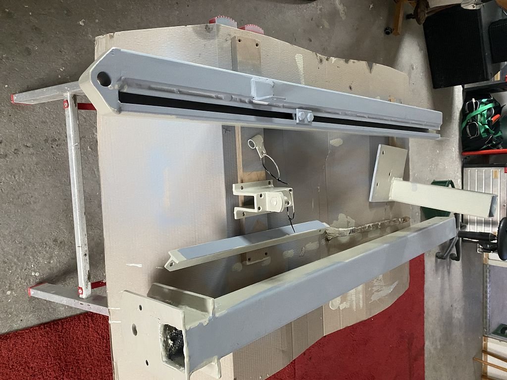

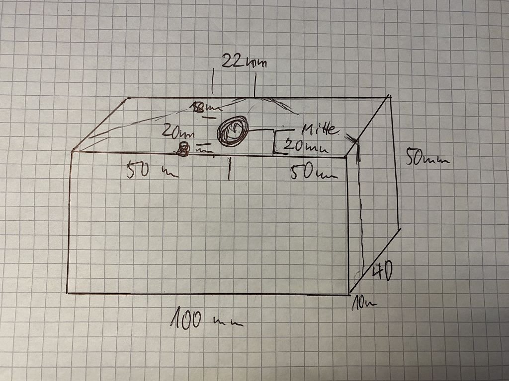

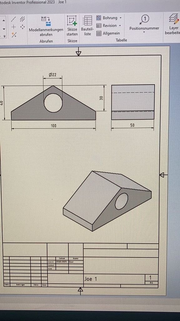

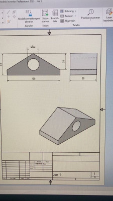

Wie geschrieben, hatte mein Metallbauer einen 22er Bohrer, Peter hat mir den Block organisiert, die angebotene Hilfe von Andy (Das Loch bohren – und noch mehr! Außerdem hatte er aus meiner Skizze eine vernünftige Zeichnung erstellen können – Hut abn! 😊).
Ich hatte ja gesagt, dass ich das Ergebnis dokumentieren will. Anbei ein paar Fotos, zuerst meine Skizze:
Hier die Zeichnung von Andy.
Dies sind die fertigen Teile nach dem Grundieren und teilweisen streichen. (NB.: Ich habe für die Heckgarage 2-K Fußbodenfarbe genommen, die hatte sich schon vorher bewährt.)

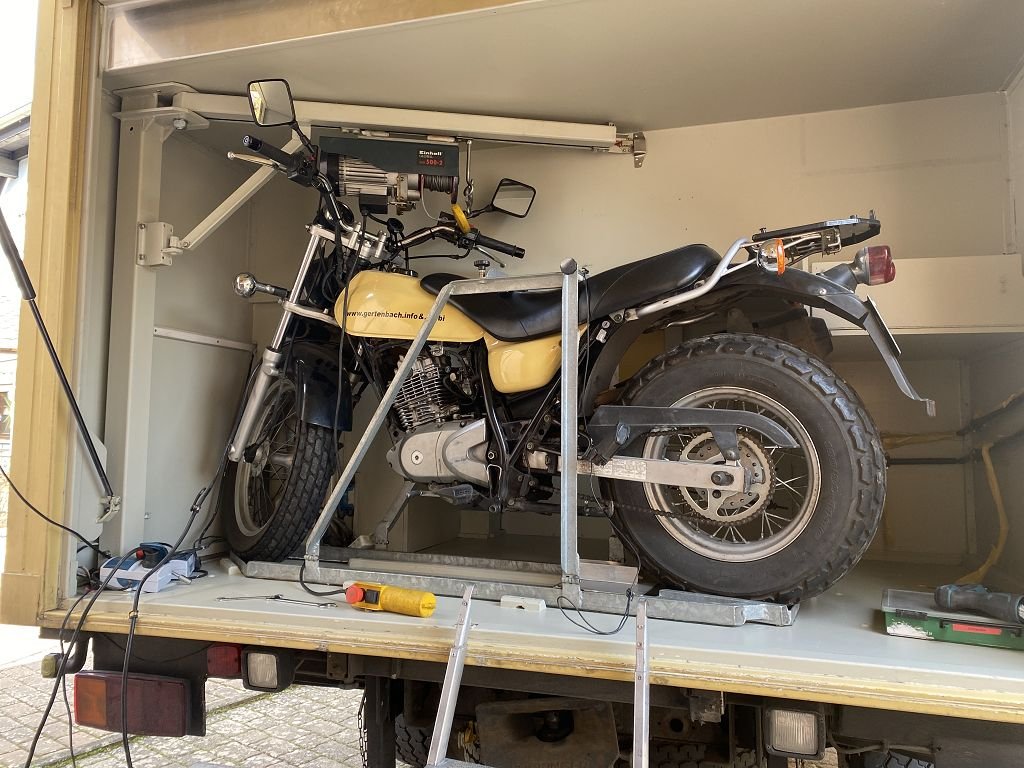

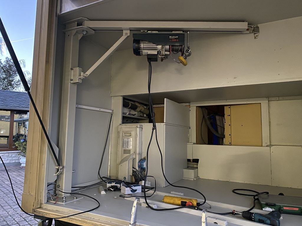

Hier der eingebaute Kran.
Und er tut was er soll – hält die Last aus! :rock:

Die Zeichnung war keine Arbeit, eigentlich war’s ne Skizze. Die Zeichner unter euch werden die Fehler finden 😉
Viel Spaß noch

Es fehlt eine Symmetrieachse, damit man sieht das die Bohrung mittig liegt, und das Maß in welcher Höhe die Bohrung sein soll :P
