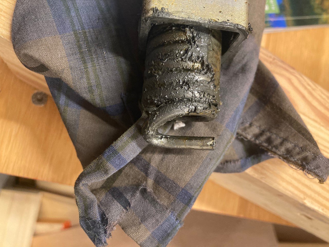

Bei meinem Feuerwehraufbau will der eine Rollladen nicht mehr hochrollen. Ich konnte die Stange (fürs Aufwickeln des Rollladens) demontieren und habe dabei festgestellt, dass bei einer der Halterungen ein Kunststoffteil gebrochen ist (Bild "pic3_Halterung rechts").

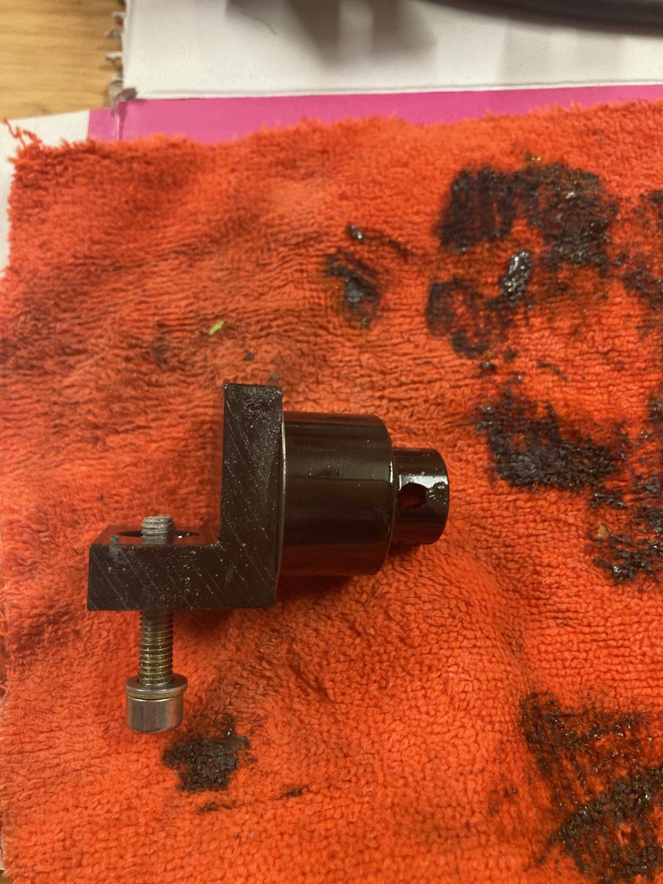

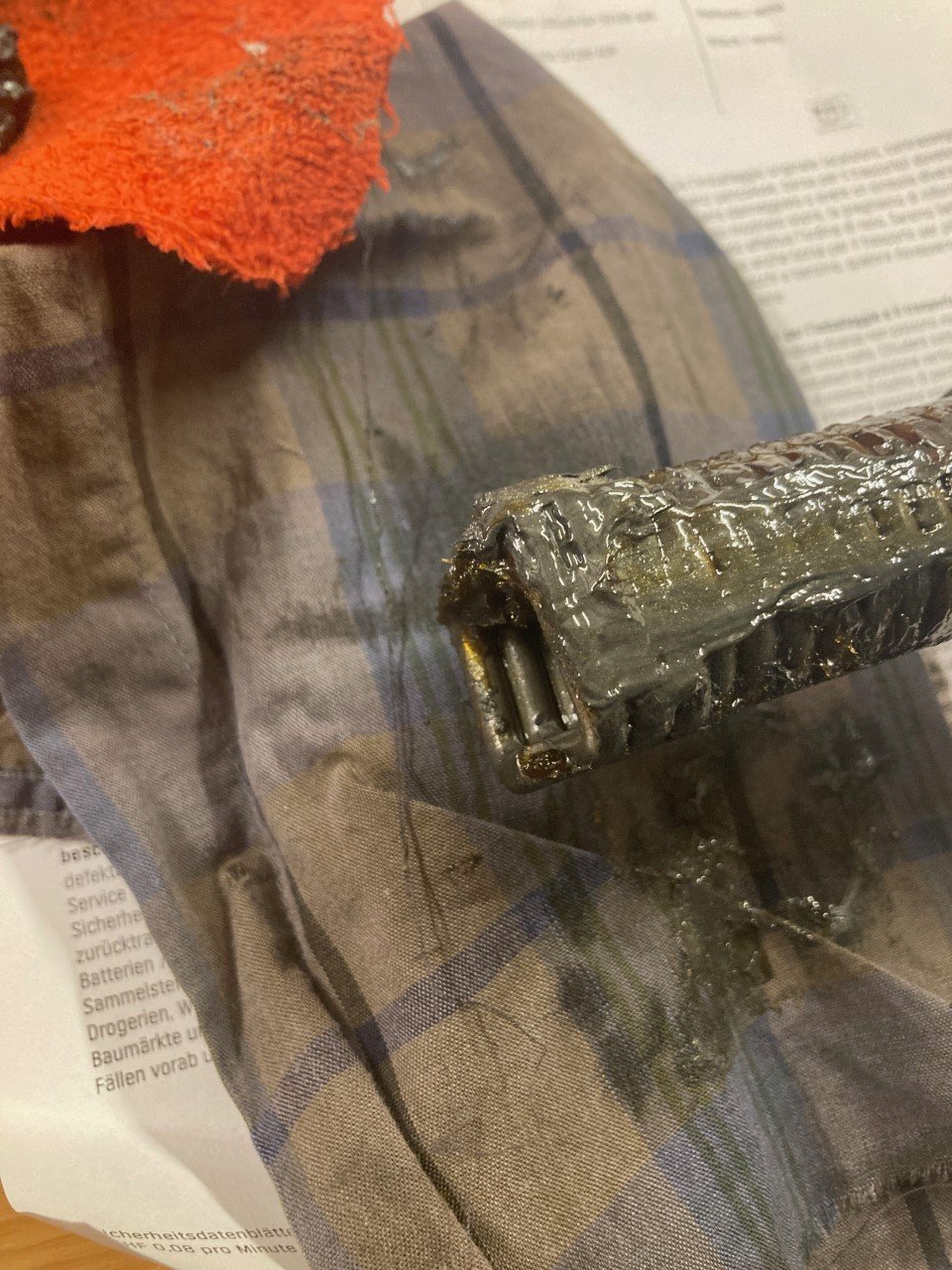

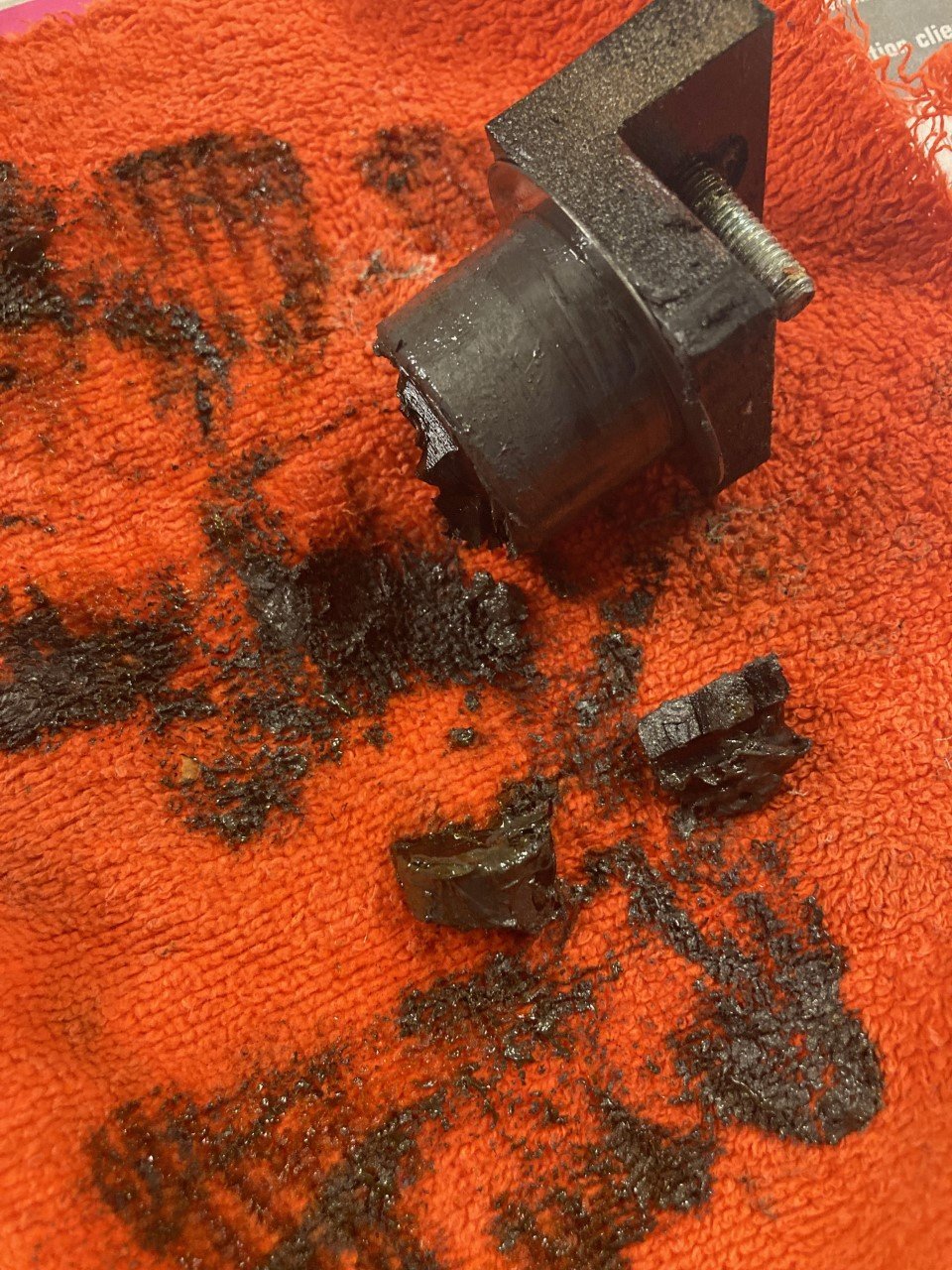

Ist meine Vermutung korrekt, dass nur eine Seite der Feder in die Halterung eingehängt wird (Bild "pic4_Feder rechts")? So wie ich das System verstehe, muss die Feder in das Loch beim Zylinder (ähnlich "pic1_Halterung links) eingeführt werden. Da die Feder auf der linken Seite (Bild "pic2_Feder links") nicht aufgebogen ist, und die Feder kürzer als die Stange ist (in welcher die Feder gelagert ist), vermute ich, dass die Feder nur auf der einen Seite in die Halterung/Lagerung eingeführt wird.
