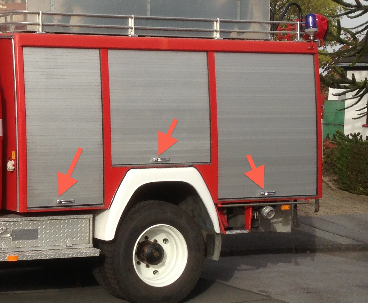

bin auf Deinen inzwischen seeehr alten Beitrag gestoßen. Konntest Du eigentliuch fündig werden? Ich bin nämlich jetzt aus genau den gleichen Gründen auf der Suche nach ebensolchen Griffen.
Vielen Dank und Gruß - /PECCO
Solche Griffe "in abschließbar" suche ich, 7 Stück

mein 130er Frontlenker von 1978 hat am originalem Polizeikoffer die gleichen Griffe an den Rolladen wie an der Fahrerkabine. Sie sind austauschbar, habe ich neulich probiert.
Was dir hilft sind also Türgriffe von Magirus Frontlenker. Jan Walter verkauft die z.B. Leider nicht ganz billig....
