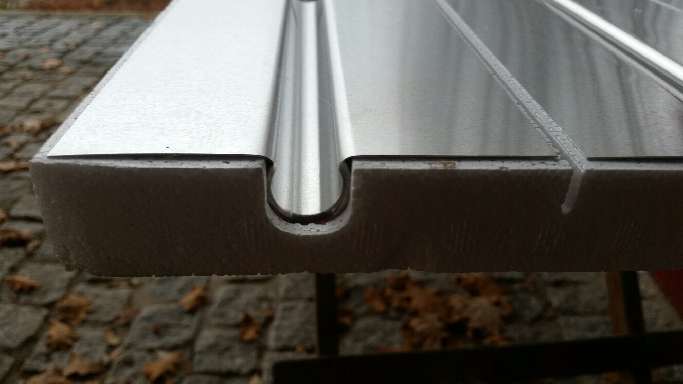

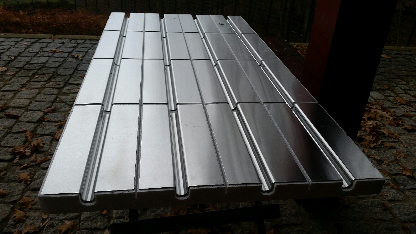

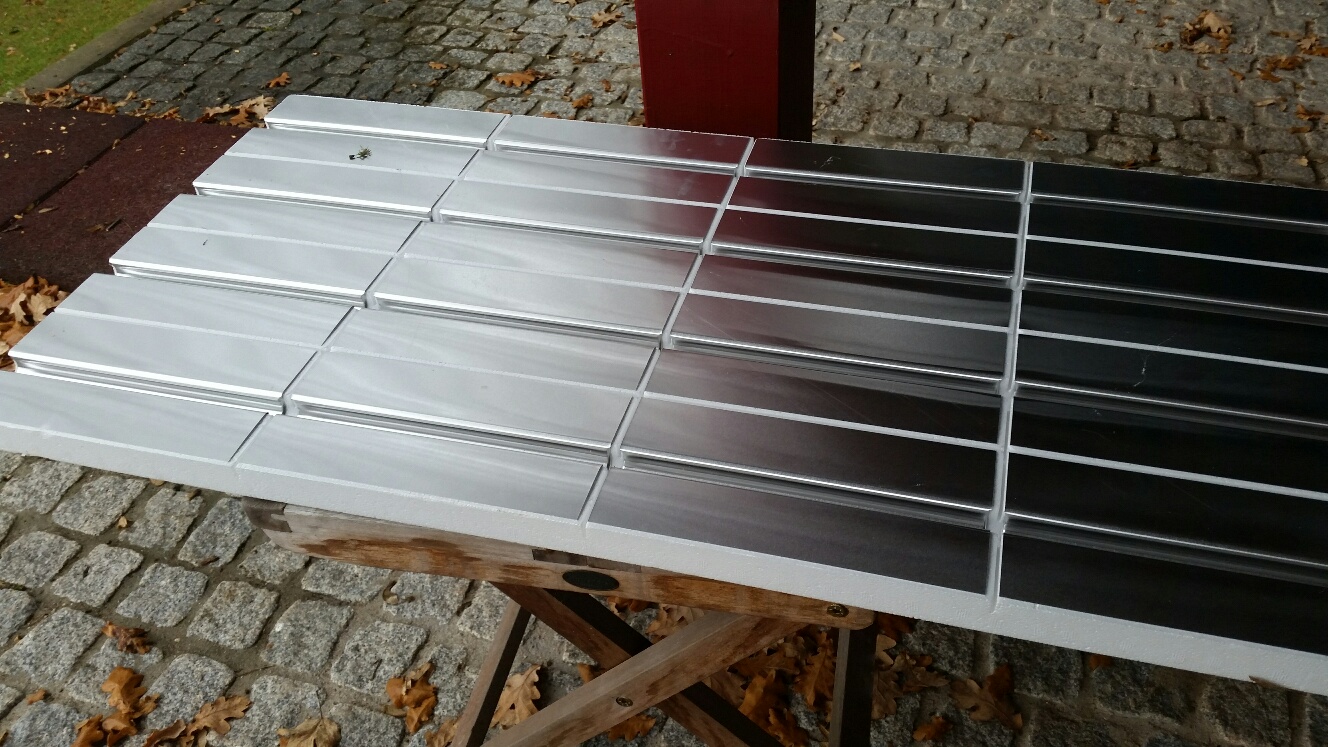

Ich hab mich nun auch entschlossen eine Fußbodenheizung auf wasserbasis einzubauen.
Dakommt eine Ebersbächer Wasserstandheizung zum Einsatz und auf den Boden des Koffers
lege ich dieAufnahmeplatten für die Schläuche aus Styrodur.
Darauf kommt eine 1,5mm Aluplatte worauf ein Industrieteppichboden gelegt wird.
In den Kreislauf kommt ein 30l Ausdehnungsgefäß.

moggeli hat geschrieben:Muss unbedingt ein Alublech unter den geplanten Holzbelag(Teak o.ä. 10mm) um letztendlich warme Füsse zu bekommen?
Auf das Alu würde ich keinesfalls verzichten. Du kannst es sogar AUF das Holz legen, es zieht die Wärme geradezu heraus (vorausgesetzt, FBH und Holz haben Kontakt).
Oschi

Guten Morgen,
ich habe aktuell das System wie auf den Bildern mit 16er Rohr verbaut.
Einfach zu verlegen, robust und 30mm stark.
Gruss expo

Hallo Expo,
von welchem Hersteller ist dieses System.
LG Michael
expo1
Beiträge: 377
Registriert: 2014-06-11 18:32:59
Re: WW-Fußbodenheizung
#26 Beitrag von expo1 » 2016-12-13 13:20:30
MiBaTec hat geschrieben:
Hallo Expo,
LG Michael
Hallo Michael,
suche mal unter quicktec bzw. quicktherm bei Tante Google.
Da müßte eigentlich etwas zu finden sein. Wenn nicht melde
dich, dann suche ich den Lieferschein von damals raus.
Gruß expo

Hallo Expo,
Danke Dir. Habs gefunden.
LG Michael

Das System sieht sauber aus und erspart eine Menge Arbeit. Super!

#29 Beitrag von Trolliger » 2016-12-13 15:20:02
Sieht gut aus.
Und wie werden die Bögen verlegt? Gibt es da Endstücke für die Platten?
Edit
Schon gefunden
http://www.quicktherm-fussbodenheizung.de/
