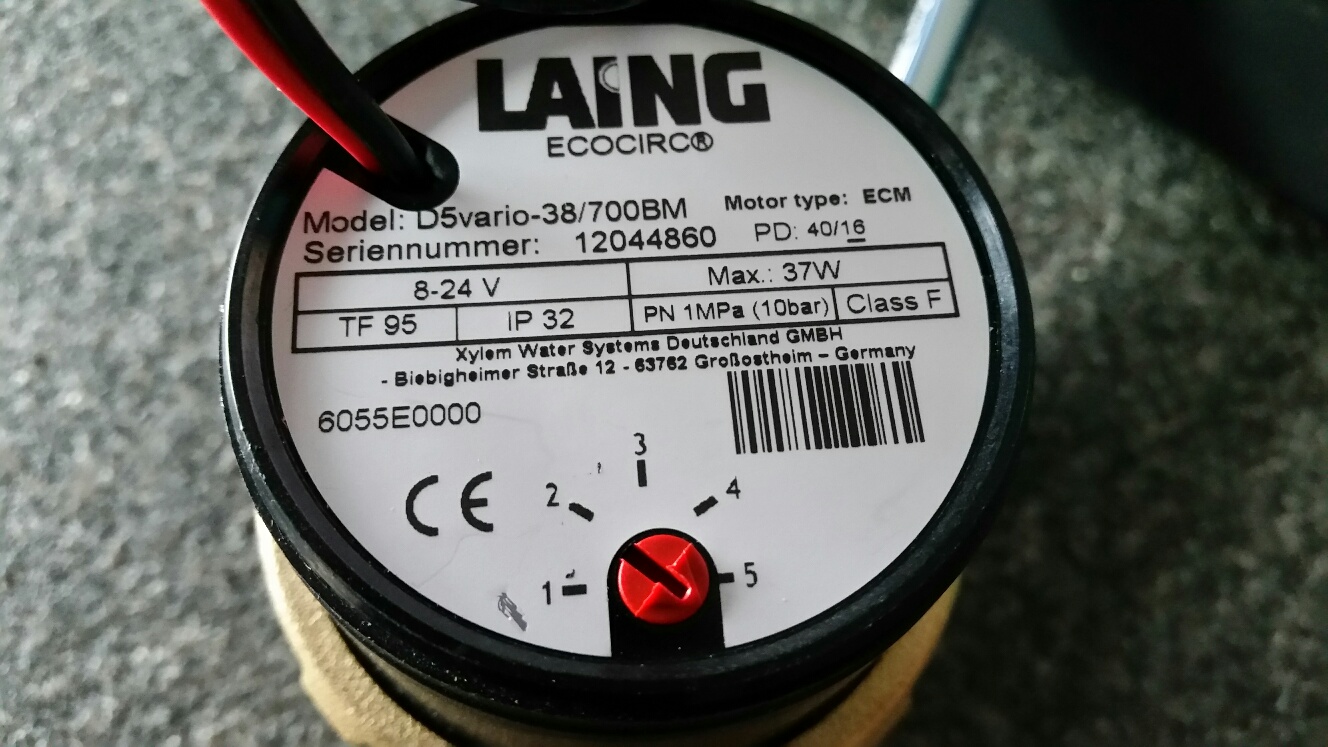

Re: Empfehlung für zuverlässige Umwälzpumpe Kühlkreislauf 24
Tja, auf der Pumpe ist Folgendes zu lesen:
Gruß expo

Ich habe jetzt ml mit dem Hersteller telefoniert.
Nach deren Aussage sind 10 % drüber und drunter wohl
kein Problem.
Was soll ich sagen. so richtig beruhigt bin ich nicht.
Gruß expo
kein Problem.
Gruß expo

Deine Bedenken sind nicht unberechtigt. Ich nutze zwar die Pumpe auch mit einer Spannung von ca. 28,4 V während die Batterien im Aufbau geladen werden. Konnte bisher aber keine Probleme feststellen. Vermutlich wird die Pumpe aber recht warm und altert dadurch schneller. Durchbrennen wird sie wohl nicht.
Ich werde aber bald auch einen Step-Down-Wandler vorschalten. Dieser hat eine variable Eingangsspannung und eine einstellbare Ausgangsspannung.
Beispiele für diesen Wandler:
https://www.amazon.de/dp/B00HV4EPG8?th=1
https://www.amazon.de/Yeeco-Konstantspa ... =UTF8&th=1
Achtung! Diese Wandler haben keinen Verpolungsschutz. Bei Verpolung brennen Bauteile durch.
Da die max. Leistungsaufnahme bei der Laing mit 36 W angegeben ist, sollte ein Wandler mit 5 A ausreichend sein.

die Pumpe hat einen elektronischen Kommutator und eine eletronische Regelung. Als Grobelektrik würde ich das jetzt nicht unbedingt bezeichnen. Auch wenn ich denke, dass die Eletronik die 28 Volt wahrscheinlich abkann, es bleibt ein Restrisiko.
Beim dem nicht unerheblichen Preis der Pumpe würde ich einen Spannungsstabi für ein paar Euro davor schalten, der einfach an der Spannungsversorgung/Schalter der Pumpe dran hängt und für max. 24V sorgt.
Bei mir werkelt die originale 24V Webasto Umwälzpumpe der Webastoheizung im Kofferkreislauf (separat ansteuerbar) und auf der anderen Seite des Wärmetauschers die original Webastopumpe im Heizungskreislauf des Unimogs. Auf diese Weise ist eine mitgeführte Ersatzpumpe an zwei Positionen kompatibel. Die Pumpen machen auch bei 29V keine Probleme, da sie frei von Elektronik sind - also Grobelektrik, wie Ulf sagt.
Olli
Olli
