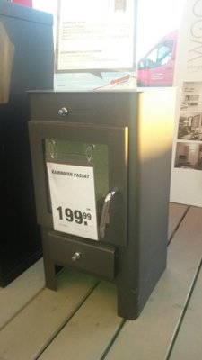

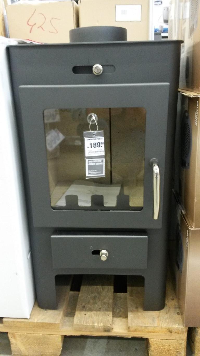

Der hier z.B. wiegt nur 53kg und kostet deutlich weniger: https://www.hornbach.de/shop/Werkstatto ... hmaschinen
Aber mit Sichtfenster wär schon schöner.. :wub:

Der hat aber stolze 89kg. Kommt halt drauf an, wieviel Zuladungsreserven vorhanden sind.
so einen hab ich noch stehen in neu....was mich aber abhält den einzubauen ist das ofenrohr.
ich finde so ein rohr muss nach oben weggehen,nicht nach hinten.
arne

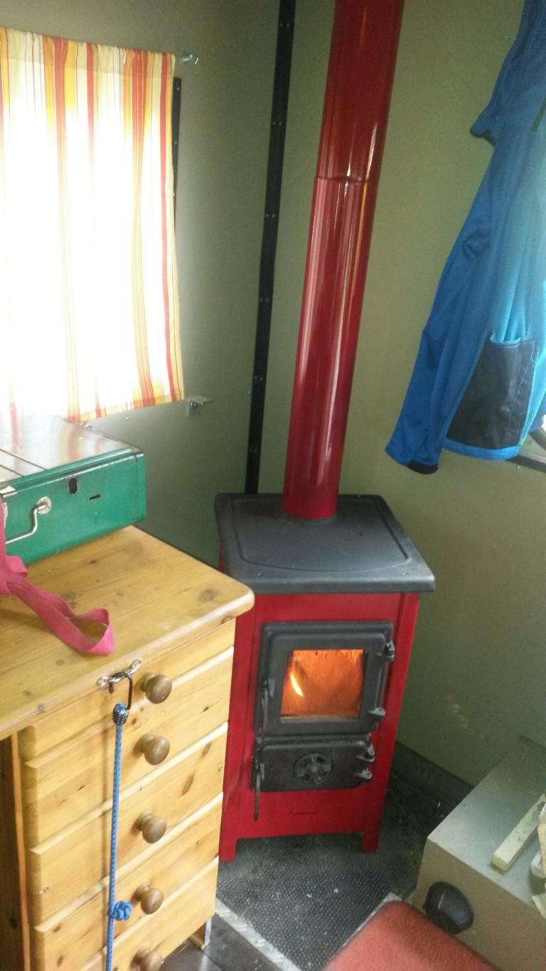

schau Dir mal das Bild vom anderen Holzofen-Thread an, das ist auch dieser Thorma-Werkstattofen:
Hundefreund01 hat geschrieben: ↑
2018-12-26 23:00:31
Hier mal ein (leider) schlechtes Foto vom Ofen im Ex-Paketkoffer ausgegraben, von dem ich weiter oben schrieb..
Hat sogar einen Luft/Wasser Wärmetauscher aus russ. Produktion am Rohr.
Johann hat sich eine Platte aus Edelstahl anfertigen lassen für obendrauf. Für den seitlichen Abgang spräche halt, daß man einen Topf zum Wassererhitzen oder Kochen oben draufstellen kann..
