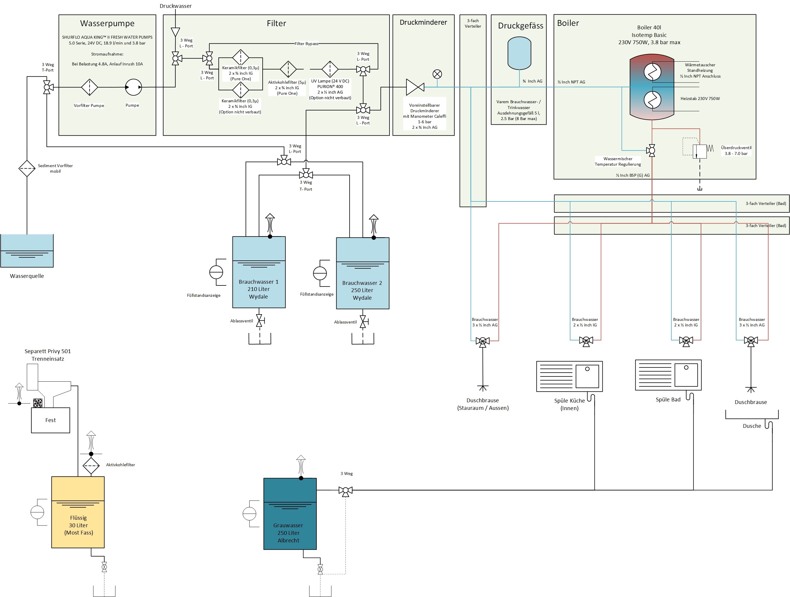

Geschätztes Forum,
Hat jemand ein Hauswasserwerk in seinem Reisemobil verbaut?
Meine Wasserpumpe (Seaflow 24VDC, 18.9L/min, 4.8bar max) für die Wasserversorgung im Aufbau war zwar günstig, zeigt nun aber nach einem Jahr Gebrauch erste Abnutzungserscheinungen, Druckschalter defekt, Pumpengehäuse undicht... kurzum die muss raus und was gescheites soll rein (wer billig kauft, kauft zwei Mal :angry:, wusste ich eigentlich schon, aber manchmal muss man Fehler mehrmals machen um sicher zu sein :angel: ).
Bevor ich mich für eine Pumpe mit den richtigen Parametern der üblichen Verdächtigen (Lillie, Jabsco...?) entscheide, habe ich mir überlegt, ob ein handelsübliches Hauswasserwerk den Job nicht auch erledigen könnte? Platz und 230VAC ist vorhanden. Den relativ hohen Wasserdruck der Pumpe brauche ich, da bei mir das Wasser vor der Entnahme durch mehrere Filter (Keramik & Aktivkohle) geht.
Ich habe an so was gedacht https://www.conrad.ch/de/p/renkforce-rf ... wE%3AG%3As
Hat jemand ein Hauswasserwerk im Reisemobli verbaut und kann mit praktischer Erfahrung berichten?
Gibt es ein Hauswasserwerk ab Stange auch in 24V DC ....
Vor- & Nachteile der Kreiselpumpe gegenüber Membranpumpe (Kavitation / Lautstarke?)....
:search:
Ich hoffe das gesammelte Forumswissen bringt ein paar gute Argumente dafür / dagegen zusammen :idee:
Gruss Michael (AutoVilla)

Naja im Wohnauto nicht installiert, aber im Gartenhaus.
Sind schon recht laut !
Mit 24V Motor werden die nicht leiser. Der Motor ist ein Standard Motor und die Pumpe ist angeflanscht.
Leistungsaufnahme beim Hauswasserwerk ca 1kW das ist selbst bei 24V noch ein strammer Motor !
Solche Motoren gibt es z.B. für Mobil Hydraulik Aggregate ( https://german.alibaba.com/product-deta ... 42ab3z01JV )
...aaaber diese Motörchen sind nicht sehr dauerlauffest und kosten auch was.
Ob sich da ein Umbau lohnt ist fraglich.
Vorteil eines Hauswasserwerks, bei vorhandenem 230V:
* Einfach und billig
* Wiederbeschaffbar fast überall
Dem Lärm (in der Nacht) könnte man mit einem größeren Druckgefäß begegnen, oder einer Kombination aus Hochdruckteil vor dem Filter mit nachgeschalteter Niederdruckspeicherung.
Was ich zwar so noch nie gesehen habe, aber mir gut vorstellen könnte:
Normales Hauswasserwerk (laut, billig) mit hohem Druck (6Bar) ==> Filersystem => Rückschlagklappe => Niederdruckspeicher *1 (ca 2Bar)
*1 Den Niederdruckspeicher würd' ich an der Druckmembran mit Pressluft variabel ausquetschen, sprich über den Befüllanschluss den Vordruck mit Druckluft regulieren, das könnte eine Weile sehr geräuscharm gehen (Solange Luftdruck da ist)
Das Problem an den Druckspeichern ist halt, das Bauvolumen, und je mehr gefiltertes Wassser wieder mit Membranen in Kontakt kommt, desto mehr Keimung ist wieder. Schon aus dem Aspekt heraus ist es doch eh so, dass man Trinkwasserspeicher ab un zu mal tauscht-. Gut wenn die Anlage dann aus günstigen beschaffbaren Teilen aufgebaut ist.
Eine Idee für eine besonders Leise Pumpe (allerdings ggf. wenig Fördermenge) wäre eine Kolbenpumpe aus Druckluftteilen zu bauen :
Langer Zylinder und ein paar Rückschlagventile, und an der Kolbenstange mittels Spindelmotor(Oder Exzenter) langsam den Zylinder aufziehen und dann wieder eindrücken. Die Rückschlagventile sorgen für den Druckaufbau und die Flußsteuerung.
Das wäre wegen der langsamen Bewegung äußerst ruhig und sehr Bauraumschonenden, weil länglich. Die Druckspeicherung kann ja wo anderst sitzen.
Noch ne Idee:
Kannst nicht das gefilterte Wasser in einen hochliegenden Tank laufen lassen um es dann mit Schwerkraft in der Stillen Zeit zu entnehmen ?
Gruß Daniel

Die Motoren an Hauswasserwerken sind Drehstrommotoren, die mit Steinmetzschaltung für Einphasenbetrieb umgebaut wurden. Ein Drehstromasychronmotor hat irgendwas um die 6fache Stromaufnahme beim Anlauf. Da braucht es schon einen sehr großen Wechselrichter. Wer ohnehin mit Strom kocht etc., der hat vermutlich einen Wechselrichter, der was wuppen kann. Ansonsten halte ich das für ein aussichtsloses Unterfangen oder auch rausgeworfenes Geld.
Warum keine hochwertige 12 bzw. 24V Pumpe wie eine Shurflo? Meine Shurflo tut seit über 10 Jahren ihren Dienst, aber halt nur wochenweise im Urlaub. Vielleicht ändert sich das, wenn man den LKW dauerhaft bewohnt. Für die Shurflo sollte man auch Ersatzmembrane bekommen. Wenn man das auf Reisen dabei hat sollte man gut gerüstet sein.
Harald

Noch als Hinweis (muss kein Nachteil sein): eine Kreiselpumpe ist nicht selbstansaugend (von Sonderbauformen abgesehen).
Solange das HWW neben oder unter dem Tank steht, eh kein Problem.
Wenn oberhalb montiert, muss es halt einmal befüllt werden, und Du brauchst dann in der Saugleitung ein Rückschlagventil, das den Rückfluss verhindert.

ich würde auch lieber direkt eine Shurflo-Pumpe verbauen (habe ich bei mir auch verbaut und bin sehr zufrieden)!
(okay der Preis ist natürlich höher, aber Qualität kostet halt)
Ist deutlich weniger Aufwand und diese Pumpen haben schließlich Industriequalität!

Na ja geht dann ja einfach über den Volumenstrom und Druckdifferenz... P = Q * dp. Ich würde auch nie das komplette Brauchwasser filtern, wofür. Wir Filtern "nur" von großen in einen kleinen Tank, der hat dann nen extra Hahn zu Entnahme.

Potential für kreative Lösungen wäre sicher vorhanden, aber die Zeit zum Basteln ist wie immer begrenzt ...
Den guten alten Wasserkanister betreiben wir seit Jahren als "Backup" oder auf kurzen Reisen, für die Versorgung der inzwischen 5-Köpfige Familie mit Damen ist dieser aber auch "Gross" und "Schwer" nicht aber "Laut" ausser wenn Leer :joke:
Ich habe mir inzwischen ein paar 24V DC pumpen angeschaut die den nötigen Druck für die Filter erzeugen können, so viele scheint es da nicht zu geben mit vernünftigem Volumenstrom.
Ich rechne mit ca 2 bar Druckverlust durch die 2 Filterstufen und Leitungen, ich finde für die verwendeten PureOne Filtereinsätze keine Datenblätter, aber meine irgendwo gelesen zu haben dass 0.5-1bar pro Stufe zu erwarten sind (je nach Vermischungsgrad). Druckminderer (Voreinstellung ~2-2.5 Bar?) nach den Filtern ist eingebaut zum Schutz des Boilers etc. (Isotemp Basic, 3.8 Bar max gemäss Hersteller)
Hat jemand konkrete Erfahrung mit einer der folgenden Pumpen von Lilie (https://www.lilie.com/media/lk2020_gesamt_g.pdf)?
Qualität/ Lautstärke etc....?
- Lilie Smart-Serie LP1014 (18,9L/min, 5,4bar, 24V, mit Elektronik die den vorhandenen Druckbehälter überflüssig machen soll)

Das sind gebrandete Shurflo Pumpen, auf dem Pumpenkopf steht sogar noch Shurflo drauf. Wieso nicht das Original kaufen?
Meine Pumpe, die wie oben geschrieben seit über 10 Jahren werkelt, ist eine Shurflo smartsensor 24V. Damals gabs nur diese eine als smartsensor. Funktioniert durch die elektronische Regelung hervorragend ohne Windkessel. Allerdings musste ich auch einen Druckminderer zum Schutz des Boilers setzen und warum auch immer hat die Pumpe erst mit dem zweiten Druckregler funktioniert. Der erste, ein eher teurer von Honeywell, hat die Regelelektronik total durcheinander gebracht und es ging praktisch gar nicht. Der jetzige Druckregler ist ein billiger von ebay, der kam in einem polnisch bedruckten Karton und funktioniert.

Ich habe mich schlussendlich aus verschiedenen Gründen gegen ein Hauswasserwerk und für die SHURFLO AQUA KING II 5.0 Serie entschieden (24V DC, 18.9 l/min und 3.8 bar max).
Die SHURFLO ist inzwischen eingebaut und ich bin mit dem Ergebnis soweit zufrieden. Sie ist etwas laut (ist momentan an den originalen Gummi-Füssen an den Kabinenboden gespaxt, werde da noch ein paar weiche Schwingungsdämpfer bestellen).
Von den max 3.8 Bar kommen am Druckredezierventil nach drei Filterstufen (Netz, Keramik 0.3u und Aktivkohle 5u, alle neu und sauber) sowie Leitungen und Bögen noch ca. 2.7 Bar an.
Ich gehe davon aus, dass dies bei zugesetzten Filtern abnimmt, das Druckredezierventil habe ich auf 2 Bar eingestellt, etwas Reserve für Druckverlust ist also noch vorhanden.
An den 3 Wasserentnahmestellen kommt schön Wasser (fast) wie zuhause und die Dusche macht richtig Spass :walkman:, was wohl dem Wassersparen nicht förderlich sein wird :angel:
Vom Stromverbrauch bin ich positiv überrascht, 4.8A bei Last und 10A Inrush beim Anlaufen, da war die vorherige Pumpe einiges höher.
Das gesamte Wassersystem sieht dann so aus
Bad decisions make great stories!
