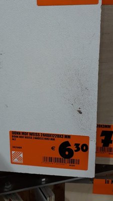

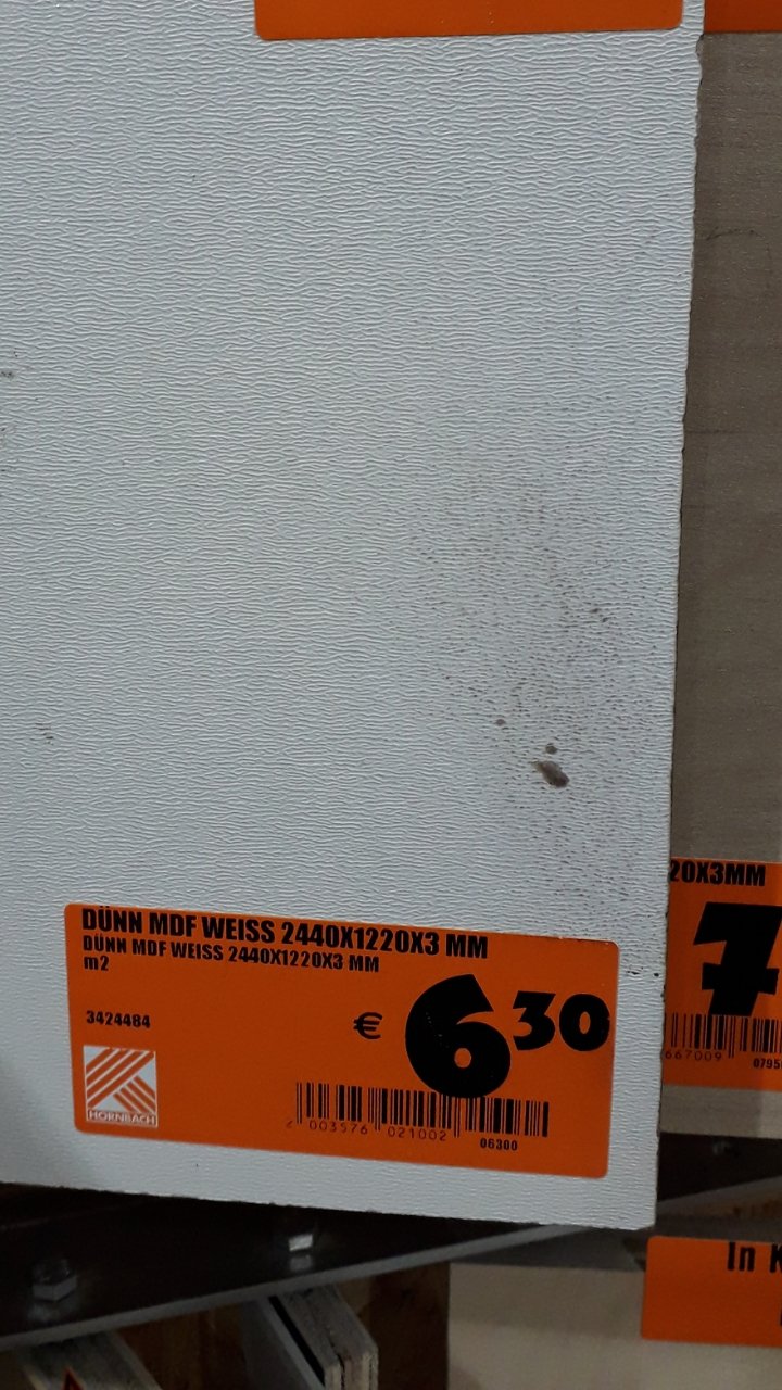

der aufbau der Seitewand soll so aussehen:
Shelterwand / klebstoff / xtreme-isolator / klebstoff / fertig beschichtete MDF-Platte
so eine Platte:
so eine Platte:
