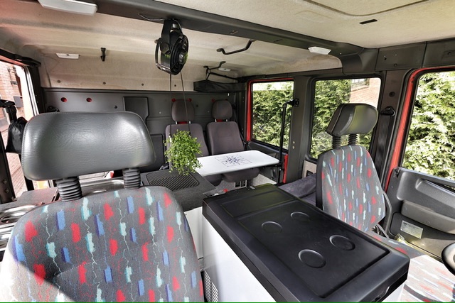

der Vollständigkeithalber
Es ist ein 90-16 geworden. Die Doka bleibt aber so. Der riesige Platz in dem Ding ist der Hammer
Der Plan ist nun die Zweiraumwohnung, Erwachsene vorne, Kids hinten, Feuerwehrkoffer ausbauen, mit Stockbetten, Durchgang, Kochzeile und Trockentrenntoilette. Ich werde berichten
Der Dicke macht einfach Spaß. Musste mir erstmal wieder "Auf Achse" mit Manfred Krug angucken
Zur Zeit ist alles was feuerwehrtechnisch an- und eingebaut war runter und raus. Eine erste längere Testfahrt haben wir auch unternommen. Falls es interessiert: 18,5 Liter pro 100km (aber leerer Koffer etc.)
Ich freu mich

gute Entscheidung. Hab ich auch ähnlich gemacht. Doppelkabine vorn gelassen mit viel Platz - Sitzgruppe für 7 Personen mit Tisch, Barschrank und viel Stauraum in den Bänken. Auf der Bank mit Blick nach vorn dürfen vier Personen mitfahren. Da ist dann auch mal Platz für Freunde. Hinten den Feuerwehrkoffer auf Stehhöhe gebracht und ein Doppelstockbett für die Jugend eingebaut. Dazu ein Doppelbett für die Eltern und eine Küchenzeile mit Toilette im Schrank. Wenn die Jugend nicht mehr mit will, fliegt das Doppelstockbett raus und wird entweder durch ein Bad oder eine Dinette (Gästebett) ersetzt. Da denken wir zu gegebener Zeit noch mal drüber nach.
Das ganze hat sich in der Praxis bisher sehr bewährt.

Hast Du zufällig Bilder von Deiner Tischlösung? Wir haben bei uns auch weiter umgebaut und wollen nun in der Doka auch einen vernünftigen Tisch haben. Bisher haben wir immer ein Aufenthaltszelt mitgeschleppt, was aber für ne Mittagspasue extrem unpraktisch ist.
Wenn ansonsten jemand anderes ne cool Lösung hat, würde mich die interessieren. Ich wollte bisher eigentlich etwas einbauen, was auch schnell zu demontieren ist und ohne substantielle Verstärkung des Kabinenbodens auskommt.

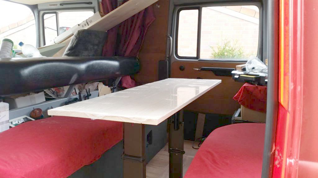

ich bin zwar nicht der Kai, aber ich zeig gerne einmal meine Tischlösung.
Wir haben einen 170D11 mit Kindern und Durchgang nach hinten.
Der Tisch ist aber nicht die finale Lösung, wir wollen schon seit sechs Jahren den vergrößern
Aber so ist praktisch, und man kann den absenken und als Bett nutzen. Das Gestell ist dieses 08/15 Hubtischgestell, was es nahezu bei jedem Campingausstatter gibt.

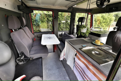

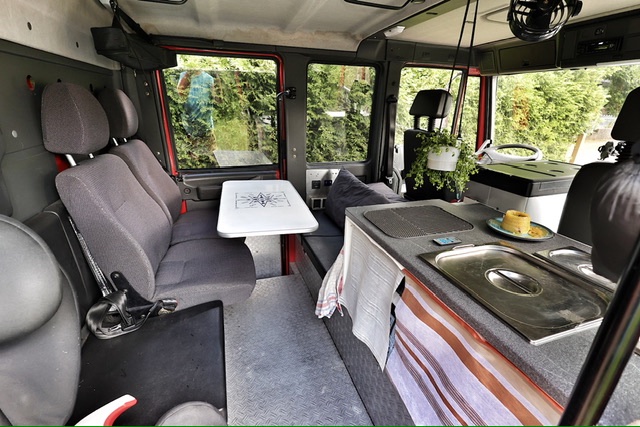

Wir haben den Tisch schwenkbar an der Haltestange für den Einstieg befestigt. Mit einer zweckentfremdeten Monitor-Hakterung für 30€.
Sieht dann so aus, wie hier zu sehen:
