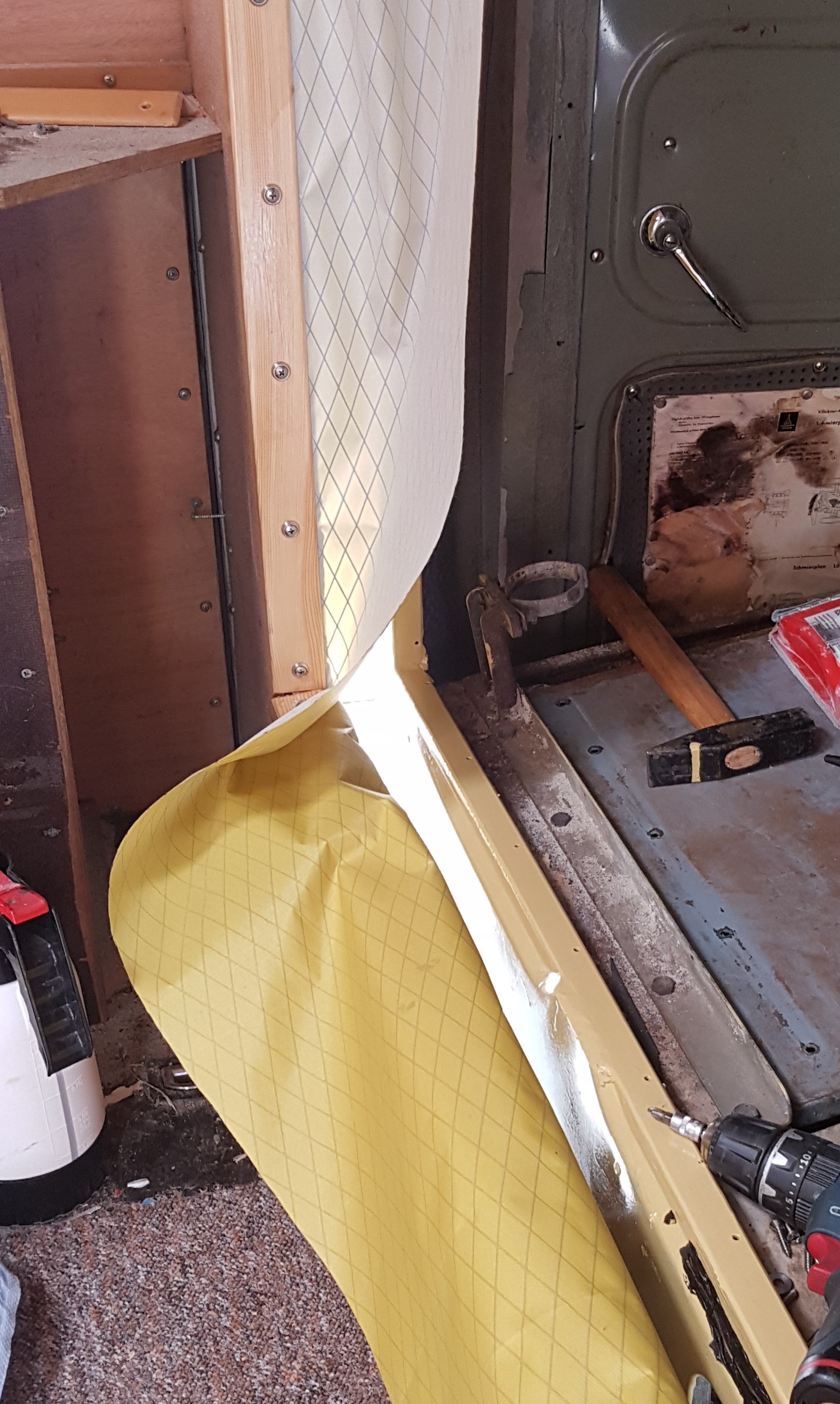

Ich habe mir Rucksack-Laminat X-Pac VX21 Bestellt und selber mal malträtiert 😁 und für gut befunden und eingebaut.
Der Langzeit Test wird es zeigen, ob es hält 🙏.
Wäre vielleicht eine Alternative zur LKW Plane oder Gummi da viel weicher.

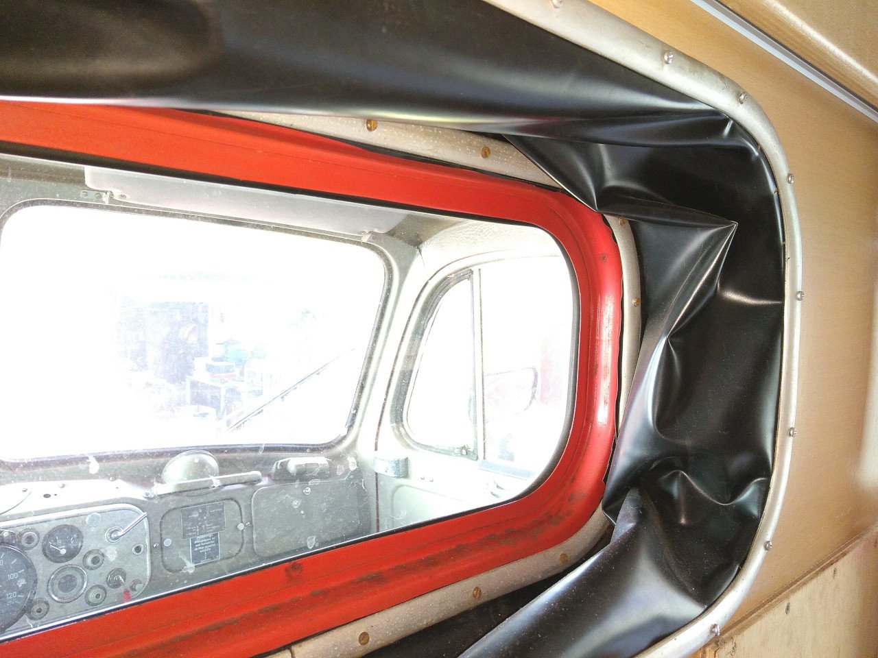

EPDM Teichfolie in 1,5 oder max 2 mm.
Beständig gegen alles und hält seit 19 Jahren alle Qualen tapfer aus.
Günstig, robust, leich zu bearbeiten und einfach gut.
Durchstieg ist 120 X 65 cm und etwa 18 cm Abstand vom Fahrerhausrahmen zum Kofferrahmen
Nur kleben ... nähen taugt nix bei Wolkenbruch ......... :angel:

Wollte nur darauf Hinweisen, daß genähte Faltenbälge hier immer wieder Thema wegen Undichtigkeiten sind. :unwuerdig:
Ein gedehntes Nähloch wegen Belastung am Faltenbalg neigt eben zu Undichtigkeiten ........
Und teure Bürstenverbindungen, wie an einem getroffenen Unicat, verwandeln selbigen eben auch in ein Aquarium :eek:
EPDM Folie und mit Vulkanisiermasse geklebt, ein ordentlicher Rahmen dazu, wird eben auch in 20 Jahren nicht undicht.

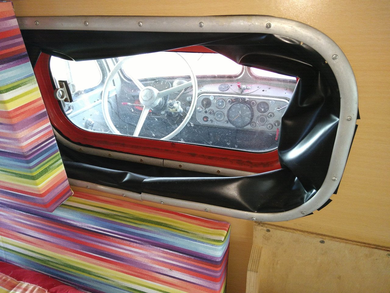

wir haben das mit Teichfolie gemacht, sieht jetzt nicht perfekt aus, hält aber seit ca. 2 Jahren.
Ordentlich Material dazwischen geben, damit genug Puffer ist.
Ich habe die originalen Ringe zum Festschrauben verwendet, die auch das original Gummi gehalten haben.
Unten hab ich die Folie ca. 20 cm überlappen lassen.
Nichts geklebt, nichts genäht, tut seinen Dienst.
