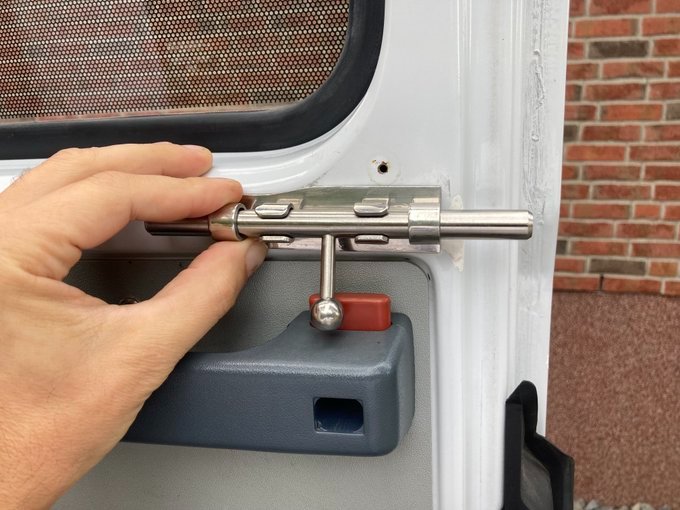

Hallo Allradler*
kann man das vernünftig schweissen? Der Riegel ist V4A - klar, die Stelle würde ich vorher blank machen.
Gruss Henrik!

Re: V4A an Hecktür schweissen
Ok, danke. Schweissen ist abgehakt.
Innen komme ich nicht ran.
Ich habe mal ne Testbohrung gemacht, M5 bekomme ich reingefummelt.

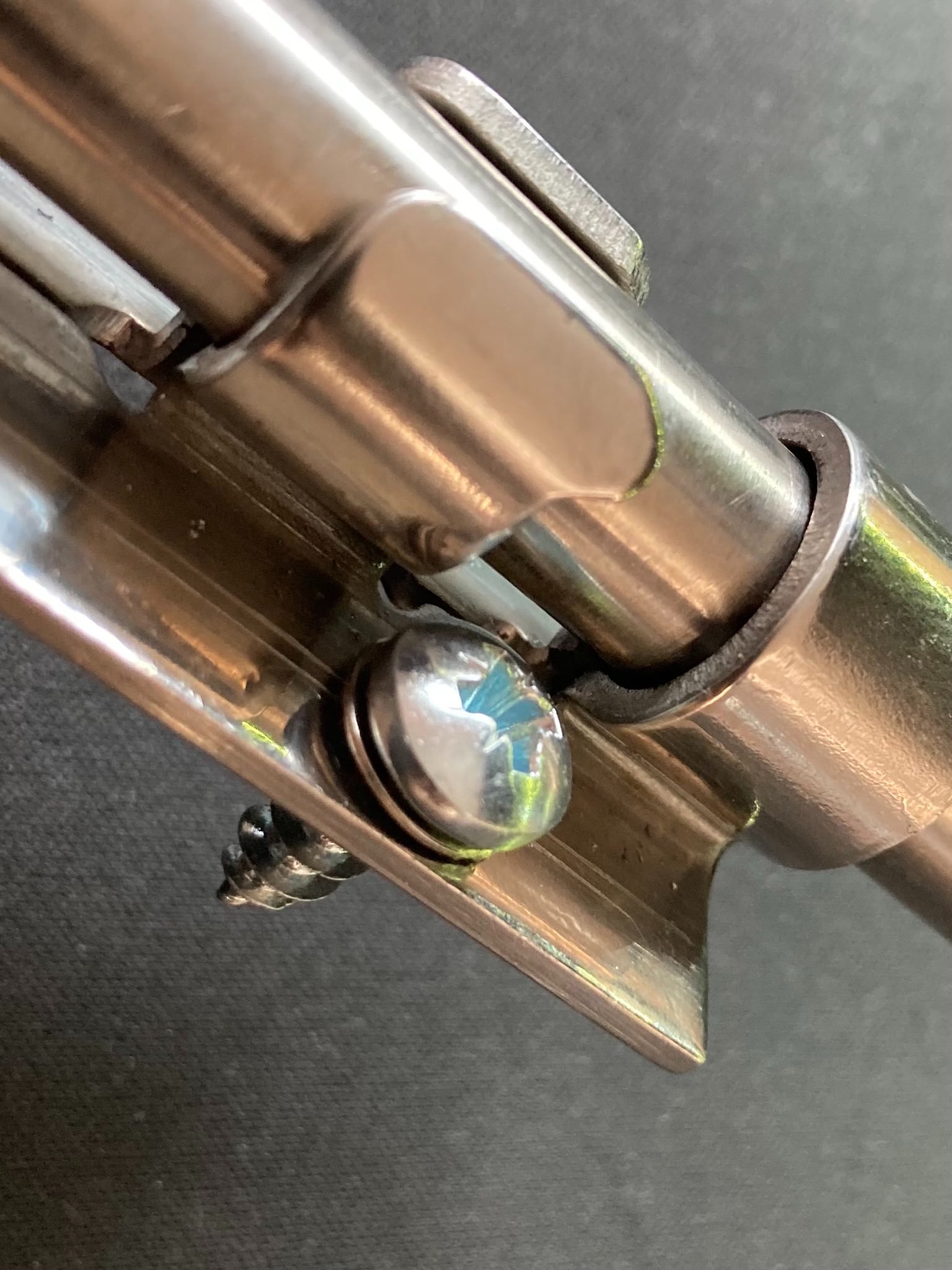

Ahh, ok. Sind Nietmuttern (mit Schraube ) fester als Blechschrauben? Mehr als M5 bekomme ich nicht rein.CA aus OEWE hat geschrieben: ↑2021-09-22 12:11:41Ich würde es mit Nietmuttern versuchen. Dann musst du an der Türe nichts zerlegen.
Ob die Schraube fester ist, wäre für mich nicht das Thema. Du bekommst die Schrauben wieder raus und rein, dabei machst du nicht vo viel kaputt.w3llschmidt hat geschrieben: ↑2021-09-22 12:13:12Ahh, ok. Sind Nietmuttern (mit Schraube ) fester als Blechschrauben? Mehr als M5 bekomme ich nicht rein.CA aus OEWE hat geschrieben: ↑2021-09-22 12:11:41Ich würde es mit Nietmuttern versuchen. Dann musst du an der Türe nichts zerlegen.
Es sieht sauberer aus, und wenn die Blechschraube einmal überdreht ist hast du evtl. deutlich mehr Arbeit.
Ob der Vergleich zwischen Edelstahl 6,3 mm und Cu-Legierung 3,2 mm wirklich vergleichbar ist?
Wenn du von Innen nicht rankommst, gäbe es für mich keine Frage, dann M5 Einnietmuttern!
Sieht sauber aus und wie schon von Christian erwähnt, ist ne saubere Sache. Die Einnietzange ist nicht so teuer und man braucht sie in unserer "Branche" doch ab und zu.
Darfst halt net zu groß bohren, dann denke ich hält die besser, als eine Blechschraube, die schon 2x rein und rausgeschraubt wurde.
V.G. Matthias
