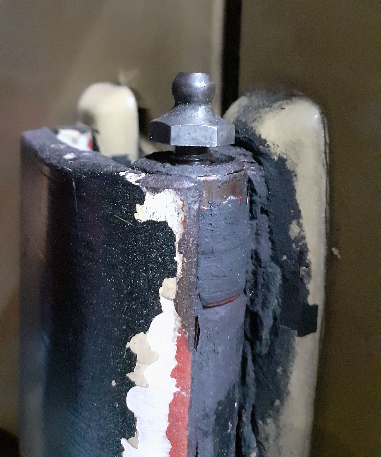

Problem Nr. 1
Einige der Schmiernippel sind hin (Gewinde abgerissen)
Den stumpf rauspopeln war mit Linksausdreher und anderen Trix problemlos.
Die Schmiernippel sind etwas speziell, M6 und SW 11 (im Gegensatz zu SW8 oder so an einem "normalen" Schmiernippel)
Der Bund des Schmiernippels verhindert das der Bolzen nach unten raus kann (wenn das doch bloß mein Problem wäre :joke: )
Bisher ist es mir nicht gelungen solche Schmiernippel aufzutreiben.
Weiß Jemand was? :search:

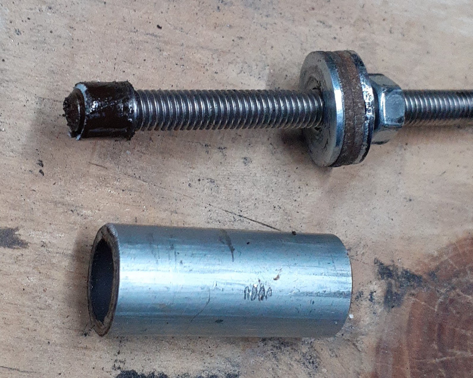

Nachdem der Gleithammer nix geschafft hat, habe ich einen Abzieher gebaut.
Der hat dann den Teil mit Gewinde von dem Scharnierbolzen abgerissen, der Rest vom Bolzen steckt noch drinn. :wack: :motz:

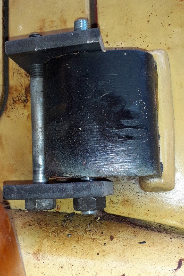

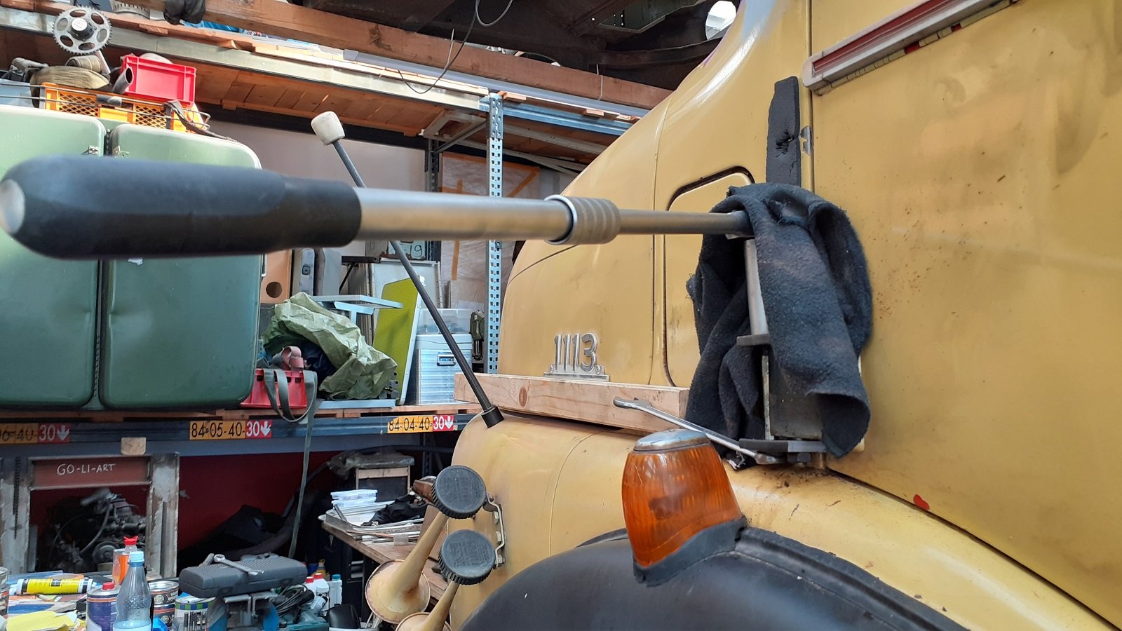

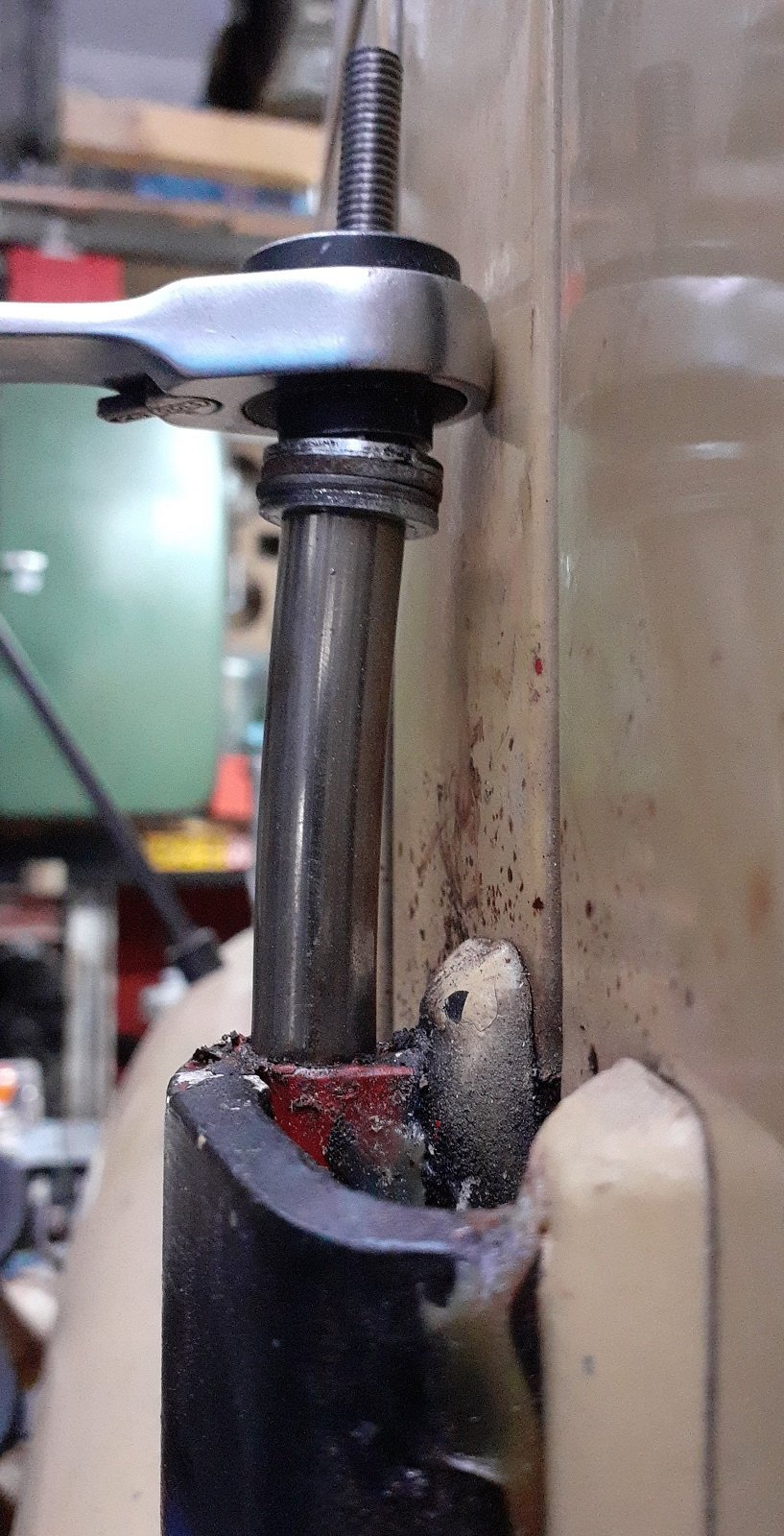

Ich habe das Spielchen gestern noch deutlich eskaliert.
2 Bolzen M10, und die Lange Ratsche.
Kahm nicht :bored:
Gewinde von der M10 hat aufgegeben und nach Einsatz einer neuen Schraube gab dann die 10mm starke Stahlplatte auf :motz:

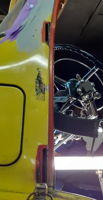

Die Tür wurde nun durch abschrauben der Scharniere an/in der A-Säule ausgebaut.
das war leider auch nicht gänzlich trivial, denn das deckblech auf der innenseite der A-Säule ist angeschweißt.

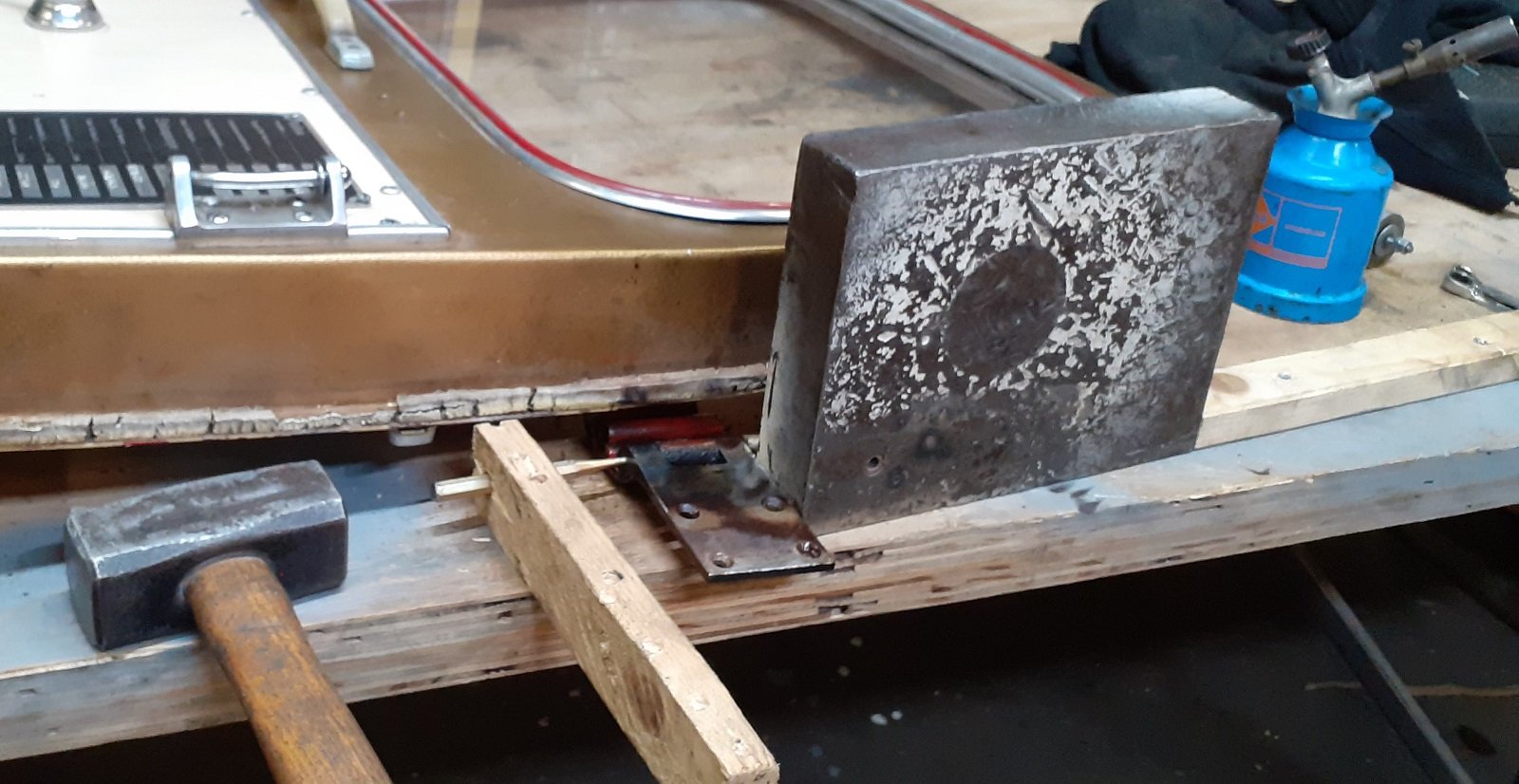

Teilerfolgsmeldung:

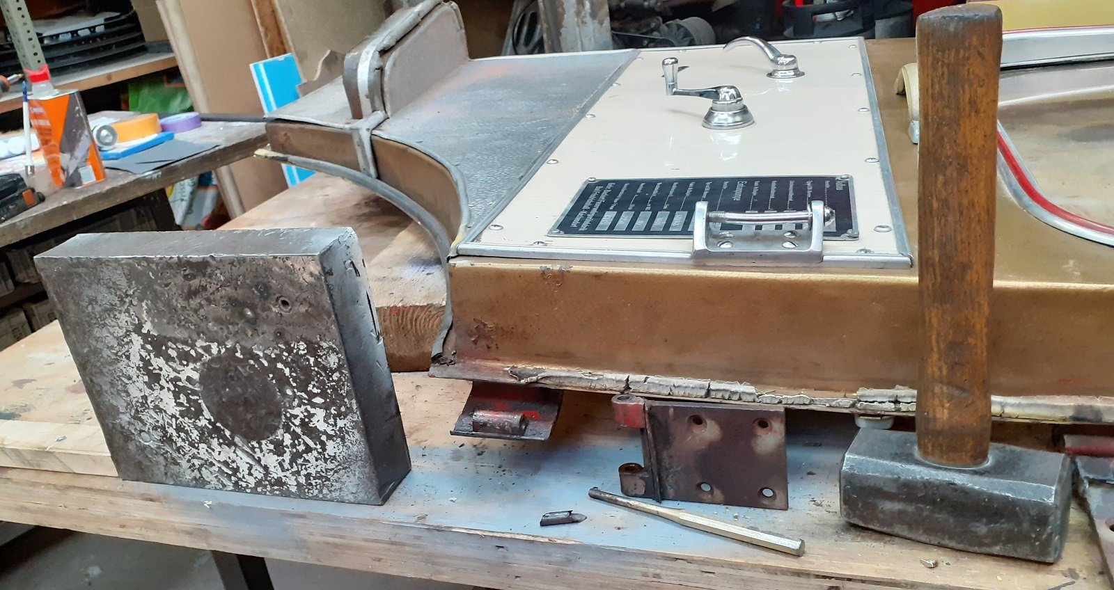

Den unteren Bolzen habe ich, nachdem ich 80% raus gebohrt hatte, mit recht viel "Nachdruck" herausgeprügelt.
Entgegen der ursprünglichen Annahme saß das stück in der Mitte auch mächtig fest!
"Versuchsaufbau":
Dachlatte als Wiederlager auf den Tisch gespaxt, dann ca 10Kg "Blech" als Amboss dagegen gestellt, dann Türscharnier
Durchschlag Hammer und Attacke..
Selber Versuchsaufbau am oberen Scharnier.
Leider ohne so viel heraus zu bohren...
dafür steckt da jetzt ein abgebrochener 2mm Bohrer unten drinn :wack: :wack: :wack:
Viel Kloppen auch mit 3Kg Hammer, ohne Erfolg. :(
Der Hallennachbar hat nen Sauerstoff-Atze Brenner,
Ich muss nur Azetylen besorgen :bored:
Also Licht am Ende des Tunnels.
