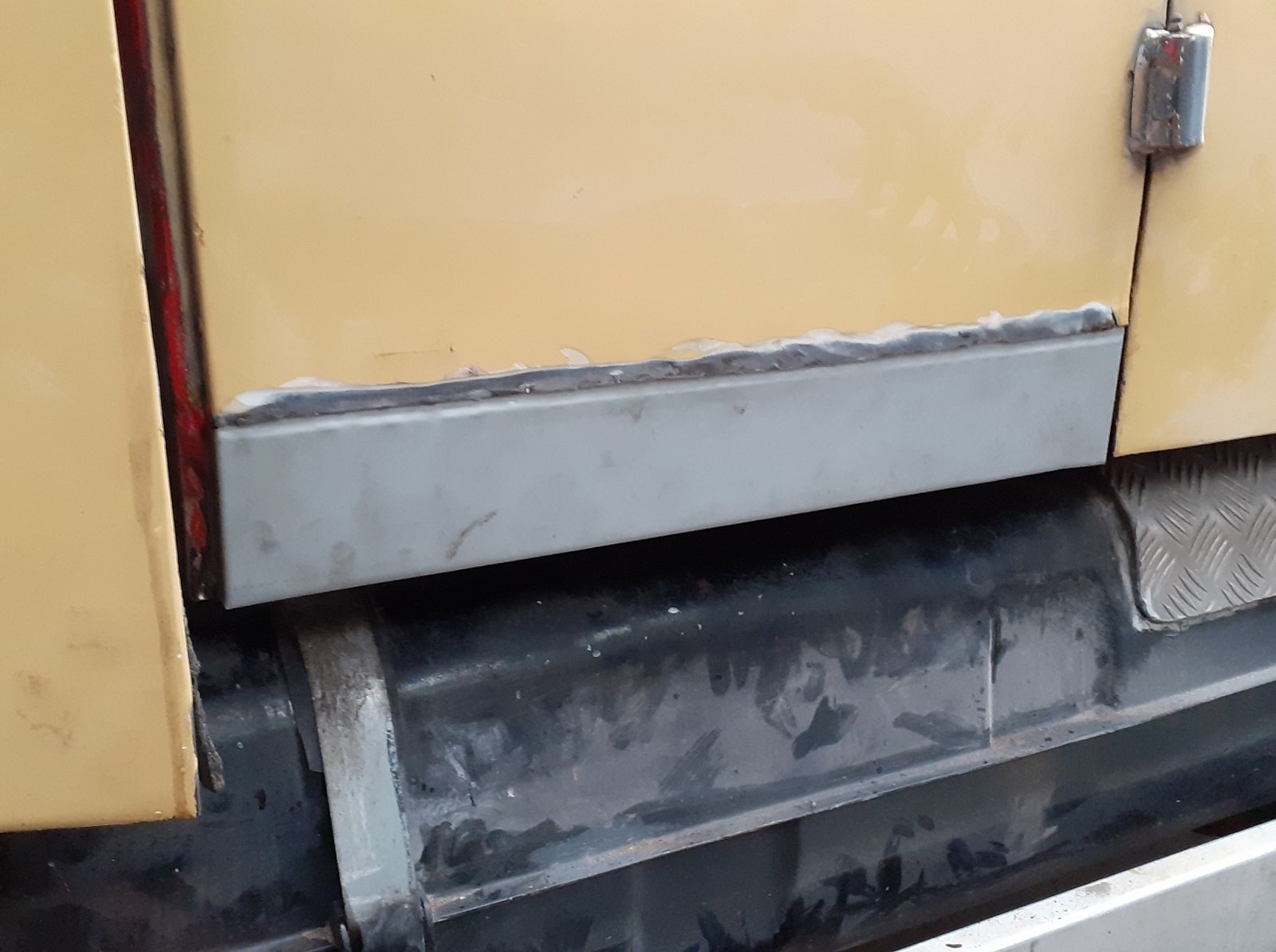

Hier vor ein paar Tagen in der Mitte zwischen den Türen der Doka.
An dieser Stelle war vor etwas über 10 Jahren schon mal son Blechhoschi für Geld bei,
das ist alles wieder durchgefault weil von hinten nix versiegelt war :wack:
Nun gut das war relativ einfach von der Blecharbeitensache her.

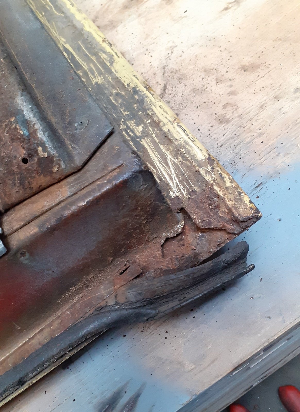

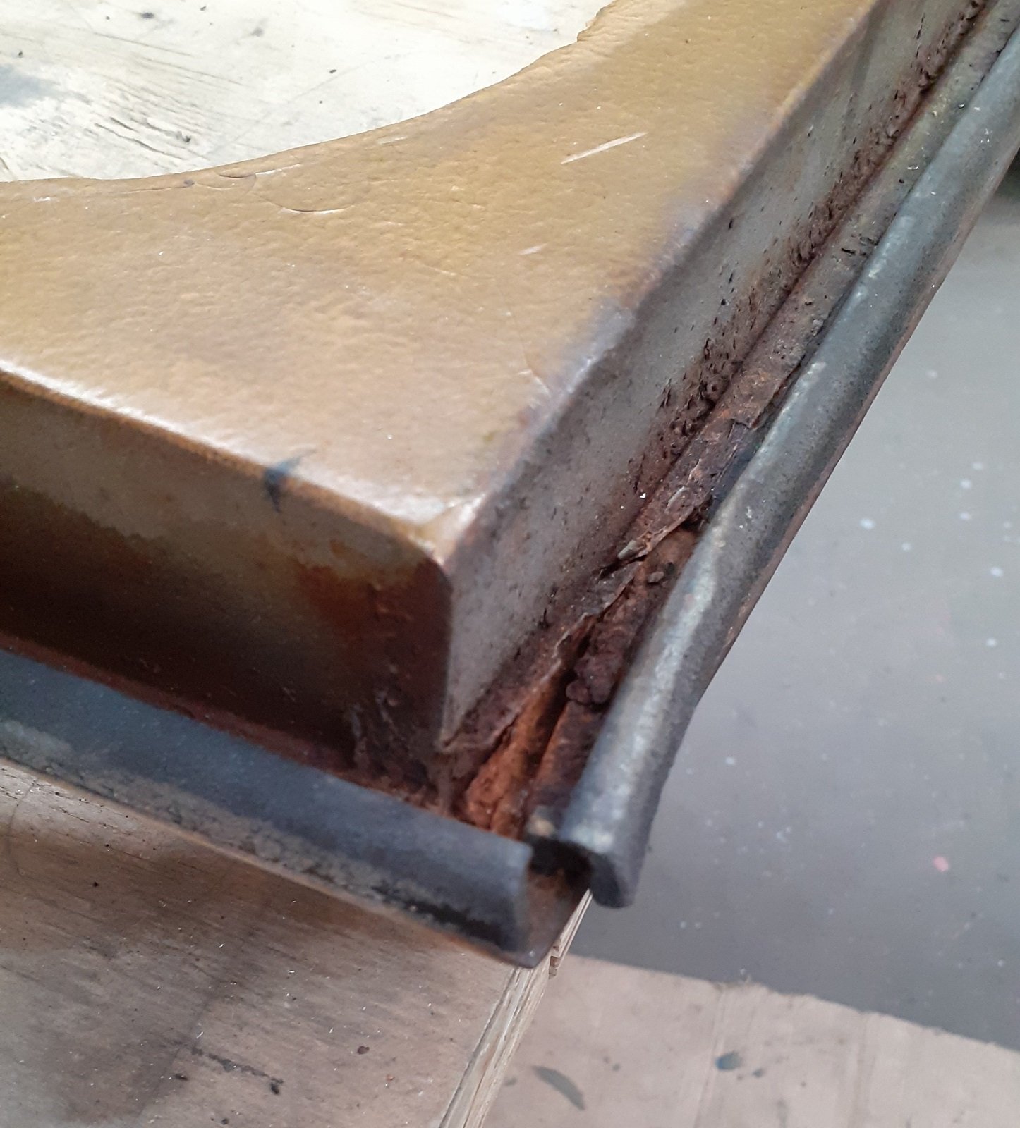

#2 Beitrag von JRHeld » 2021-09-08 11:53:40

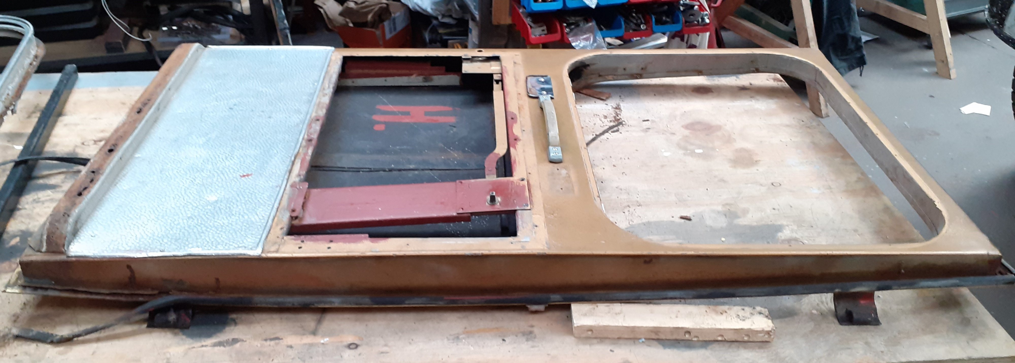

so habe ich vorgestern eine Tür raus genommen, weil unter dem Fensterrahmen Gammelbläschen unterm Lack waren :dry:
Jetzt liegt die Tür nackich aufm Tisch
Es war nicht einfach das Fenster da raus zu operieren.
In erster linie weil die Schrauben unten am Fensterrahmen total vergammelt waren (die Schlitzschraubenhölle...)
Bin ja mal gespannt wie gut ich das dort wieder rein gepuzzelt bekomme..

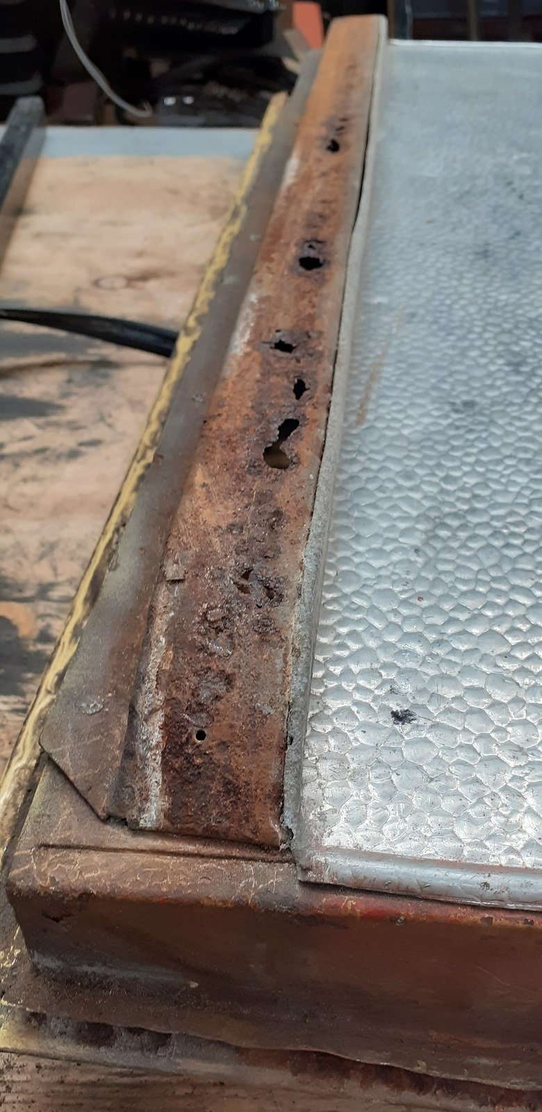

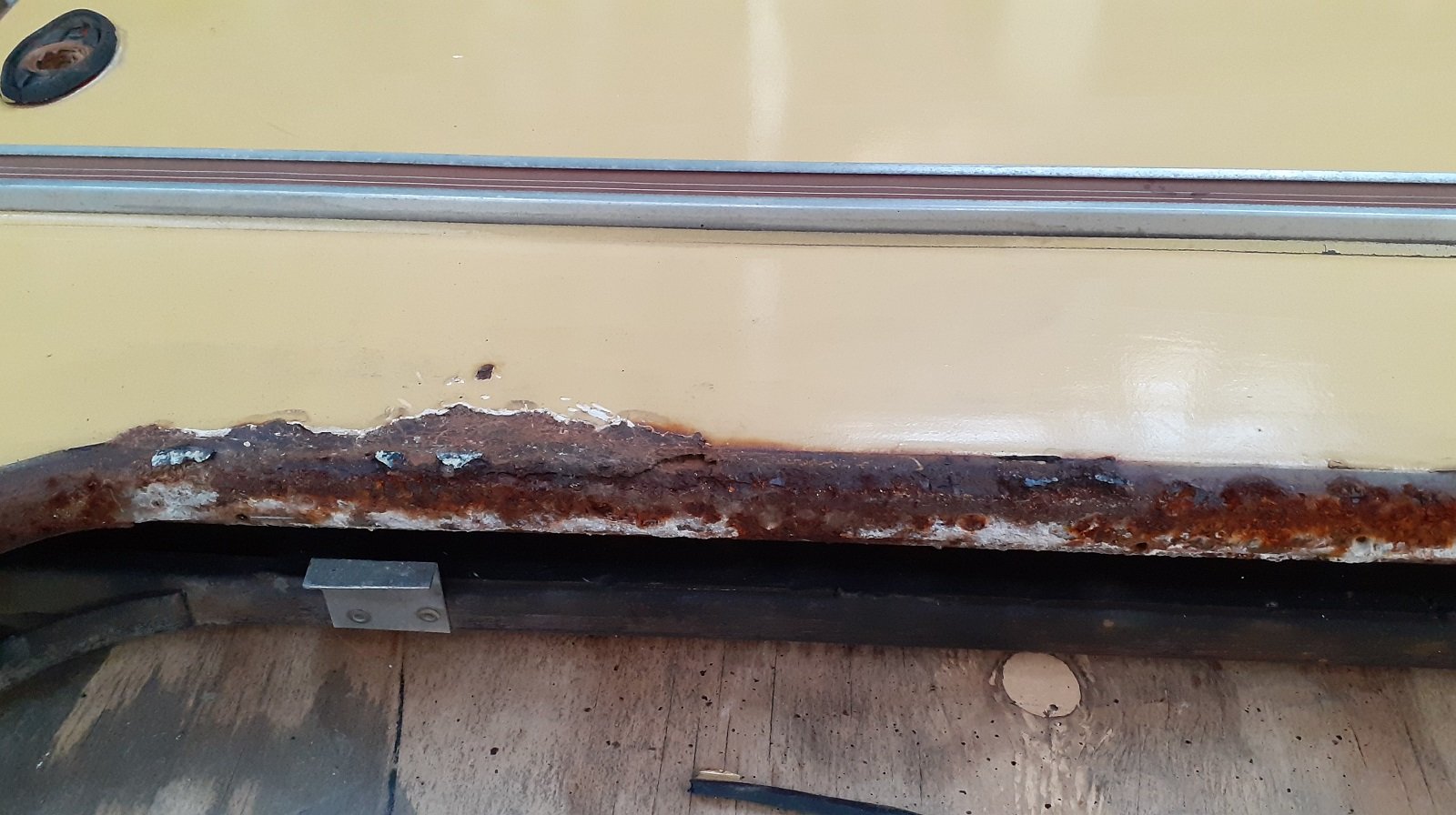

Und das Desaster offenbart sich :ohmy:
Nun gut,
muss ich mich wohl an die Arbeit machen...
Auf diesem Bild ist ganz gut zu sehen, dass zwar die Ecke Durch ist,
Aber das Blech unten wie Neu ist. Da hab ich nachdem der Belechhoschi da vor gut 10 Jahren bei war mal die Hohlraumsonde mit Sanders in den unteren Teil der Tür gehalten...

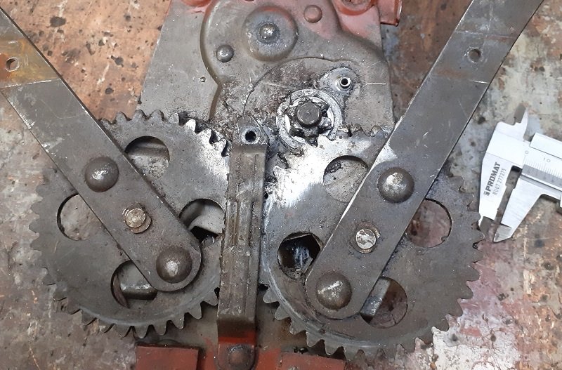

Genau,
da kann man kurbeln und es dreht sich nix mehr mit.
Die beiden Heber haben auch schwer gelitten, aber da könnte man gegebenen falls Links und rechts tauschen, und dann hätte man die Hälfte der Zähne zur verfügung welche noch unbenutzt sind, denn die beiden Hebel die das Fenster hoch und runter schieben machen ja nur rund 90°.
Neues Zahnrad machen ist sehr aufwändig. Hab das auch schon mit nem Hallenkollegen der auf Arbeit entsprechende Möglichkeiten hat erörtert...
Übrige Türen von abgeschnittenen Dokas muss es doch massig geben... :search:
Da müsste mann doch eine solche Mechanik oder etwas Ähnliches ausschlachten können...
Weiß Jemand was?

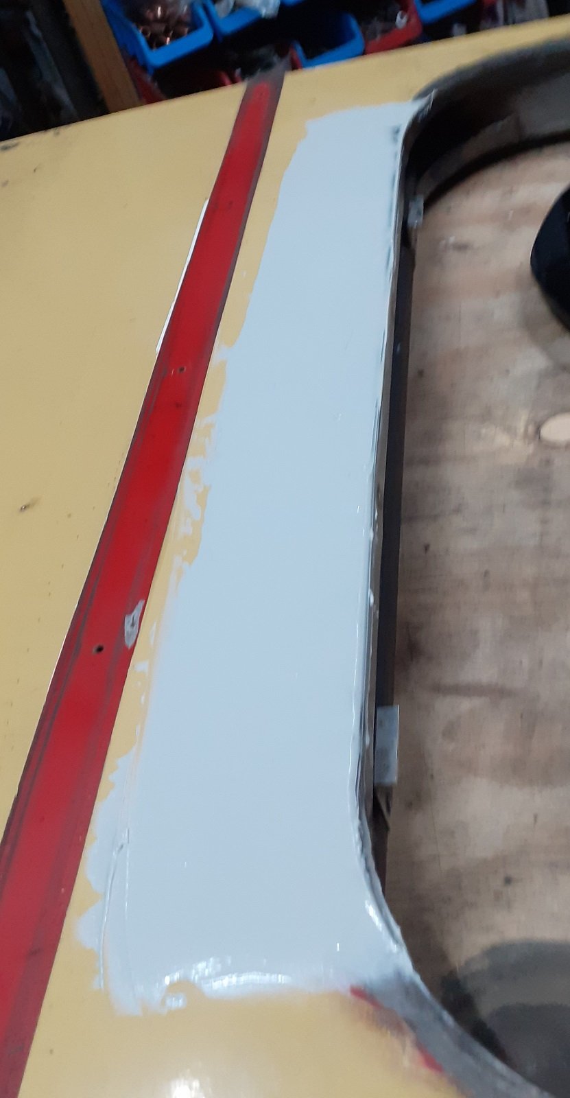

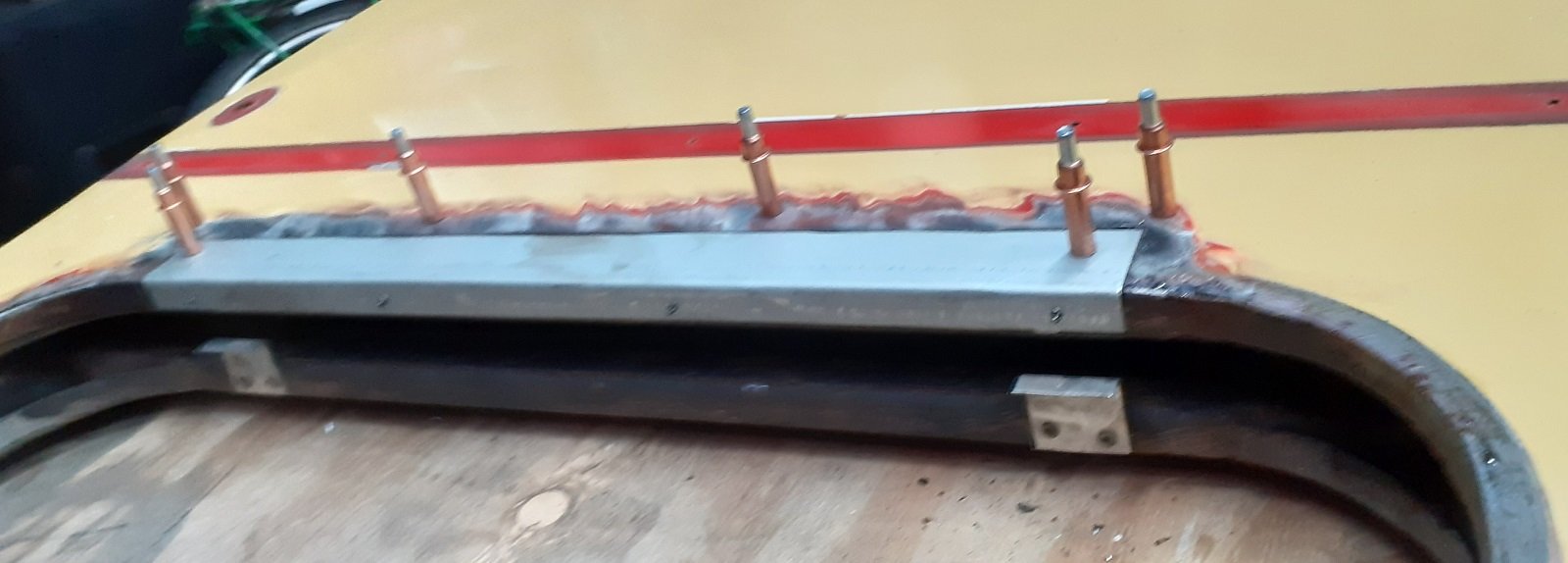

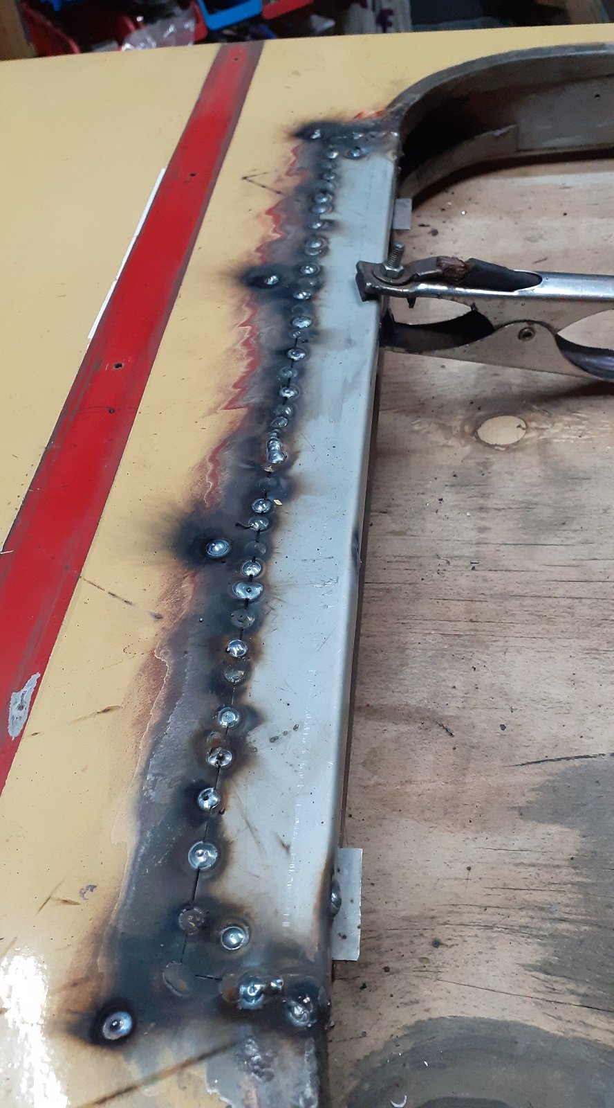

Hier mein letzter dokumentierter Fortschritt.
Ich bin ja nun freundlich umschrieben "Autodidakt" was diese Arbeiten anbelangt.
Gibts hier wen der was fachlich dazu sagen kann was ich hier fabriziere?

Was ist denn an deinem Scheibenheber kaputt? Ich
Das Antriebs-Zahnrad ist schon arg kariös. Ich würde mir da ein neues Bohren-Sägen-Feilen. Oder lasern lassen.
Genau,
Weiß Jemand was?

wäre es eine Option die Tür der Feuerverzinkung zu übergeben? Weil es läuft immer Wasser zur Tür herein. Eventuell nur den Rahmen der Tür und diesen dann mit elektrolytisch verzinktem Blech (darauf hält Lack besser) bespannen? Das Säurebad müsste dem alten Rost gut beikommen. Das Zink muss aber gut ablaufen bzw. Luft heraus kommen können und Überlappungen sind zu vermeiden, weil sich da Säure halten kann, das Zink dort nicht hinkommt und im Schlimmsten Fall das Zinkbad explodiert. Es muss zuvor loser Rost, Fett und der alte Lack ab.
So weit mein theoretisches Wissen, praktisch habe ich bisher nur chemisch verzinkt. Das funktioniert aber nicht in Hohlräumen.
MlG
In der Tür sind viele Stellen mit doppeltem Blech
und stellen an denen 3 oder 4 Lagen übereinander gepfalzt sind
Ich werde diese stellen alle von hinten mit Orvatrol Öl fluten bis es vorne raus kommt, den Überschuss abwischen, aushärten lassen, und dann mit Korrosionsschutzfett nacharbeiten.
AloHa
Jakob
Vor dem Spachteln immer grundieren!
PE Spachtel sind hygroskopisch, das heißt es könnte zwischen Blech und Spachtel rosten.
Deswegen erst das Blech grundieren und dann Spachteln.
Danach trocken halten und den Spachtel wiederum mit Grundierung und Lack "sperren"

von unten ist da kein ran kommen um das Blech von der Türinnenseite zu reinigen, denn das Blech ist an dieser stelle z.B. aufgedoppelt und es liegt ein weiteres Blech vom strukturellen Fensterrahmen dahinter.
Das ist auf den vorherigen Bildern zu sehen.
Das was man dort sieht ist keine Grundierung, sondern Epoxidharzspachtel, der zieht kein Wasser!
Das ist vor dem schleifen, ich habe das noch bis zum anschliff der "originalen" Lackierung zurück geschliffen,
Jetzt ist ringsum alles angeschliffen, und ich kann das Lackkieren (dieser Stelle :ninja: ) vorbereiten.
Ich werde später versuchen von hinten Orvatrol Öl hinter alle Aufdopplungen laufen zu lassen,
und gegebenen falls dort noch mal mit Korrosionsschutzfett hinterher gehen.
Von hinten ordentlich zu versiegeln scheint mir die Krux zu sein.
