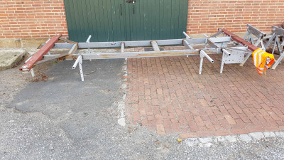

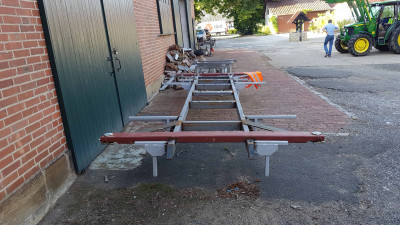

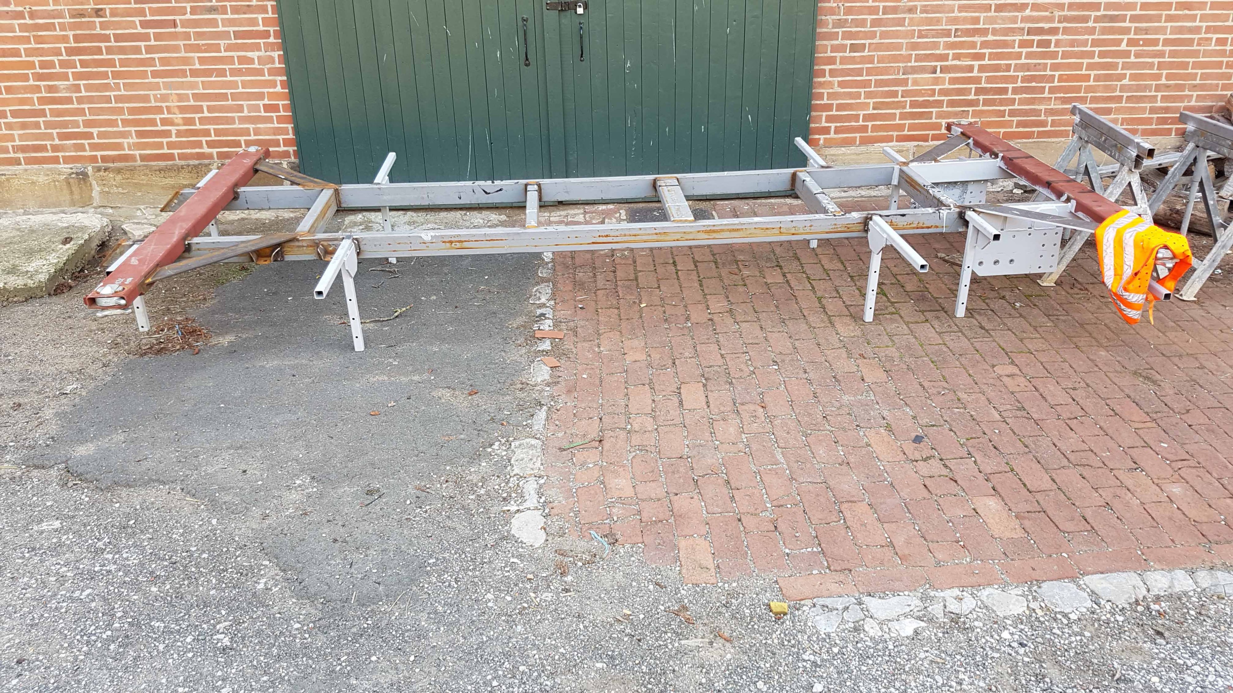

#10 Beitrag von Pepe der Ambergauer » 2021-09-04 14:18:12
Hallo Burkhard,
anbei einige Fotos.
LKW mit Zwischenrahmen und unteren Rahmen der Box
Zwischenrahmen
Zwischenrahmen
Zwischenrahmen
Zwischenrahmen

#11 Beitrag von burkhard » 2021-09-06 7:47:04
Hallo Peter,
vielen Dank für die Bilder. Ich hatte zwar nachdem du mal geschrieben hattest dass du jemanden suchst der dir den Zwischenrahmen rechnet etwas High-Tech erwartet, aber so sieht es auch gut aus und erfüllt seinen Zweck.
Burkhard

#12 Beitrag von Pepe der Ambergauer » 2021-09-06 12:37:31
Hallo Burkhard,
habe ich mit der Dekra so abgestimmt und er hat es auch für gut befunden.
Ich musste mich nur an die Aufbaurichtlienen von MB halten.
