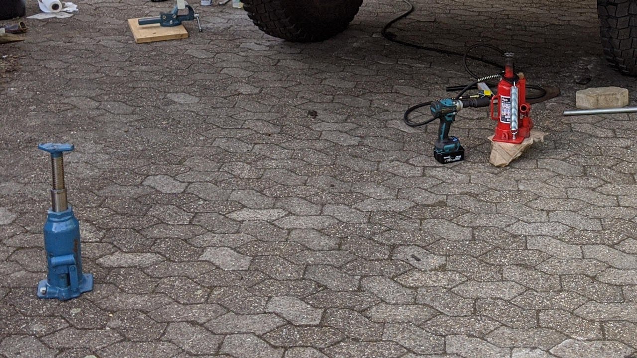

Hier mal ein Größenvergleich. Der blaue Weber ist sogar nur ein 10t, der pneumatische ein 12t.
Burkhard

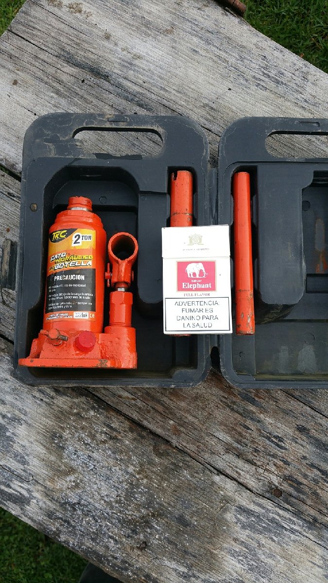

also. ........wenn es weniger auf Funktionalität ankommt dann empfehle ich diesen Heber. Klein, leicht und passt in jeder Lebenslage unter die Achse. Wird die sehr solide Kunstoffbox rausgeschmissen, ergibt sich eine Gewichtsersparnis von 50%. Ein absolutes Muss für das 7,5 T Exmo.
Gruss Jens

Nur 2t Traglast wären mir zu „sportlich“
Re: Wagenheber
Ich hab fast den gleichen, nutze den öfter mal wenn ich was biegen oder spreizen muss. Als echten Wagenheber nur beim Buggy.

Diesen habe ich auch und bin zufrieden damit. Um den Stöpsel bzw. Öleinfüllstutzen etwas Tape und stehend transportieren.burkhard hat geschrieben: ↑2021-08-25 15:18:14Bei der Shore-Härte von dem bei dem Klotz verwendeten Gummi ist nix mehr elastisch. Das Ding ist steinhart.
Der pneumatische Wagenheber ist auch nur um den kleinen Druckluftzylinder größer ist wie ein normaler 12t Wagenheber. Das ein 12t Wagenheber grundsätzlich größer ist wie ein 4t Wagenheber ist klar.
Da der pneumatisch auch ganz ohne Luft wie ein normaler nur mit den Hebel funktioniert baut man sich auch keine zusätzliche Fehlerquelle ein.
