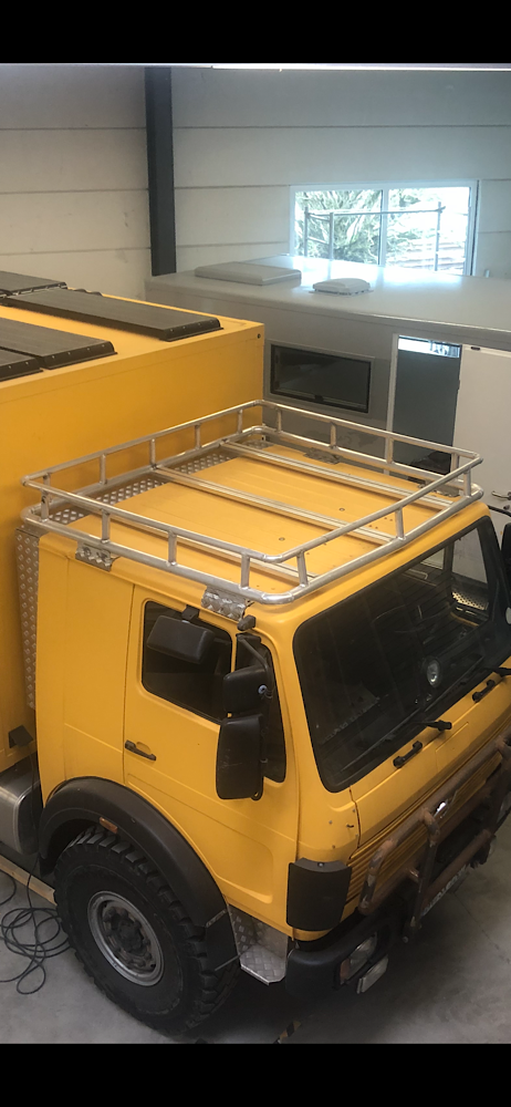

Wir haben es so gelöst, geklebt und geschraubt. Bei den flachen Verstrebungen sind noch Querverstrebungen hinzugekommen. Ich wiege 110 kg und das hält super. Vor den Koffer kommen noch 2 Staukästen (auch zum sitzen) und davor 2 Sandblech um sich besser bewegen zu können… hab noch keine Fotos gemacht :angel:
Ach ja ne Leiter gibt es auch an der Beifahrer Seite
Grüße Roland

#6 Beitrag von Mark86 » 2021-09-18 12:33:09
Das ist kein Astabweiser...
Hi Mark86, es ging ja auch um Alu bzw. die Befestigung gell ….
Gruß Roland
Re: Befestigungen Astabweiser am Fahrerhaus
#15 Beitrag von Mark86 » 2021-09-21 19:09:42
Ich sehe da Alu als nicht so kritisch an, die Kabinendächer unterliegen keiner nennenswerten Verbindung und kaum jemand wird mit dem Astabweiser Bäume weg drücken wollen und viel Dachlast sollte man da eh nicht drauf packen... Nur, irgendwas an die Rehling zu klemmen, dass kann man vergessen...
