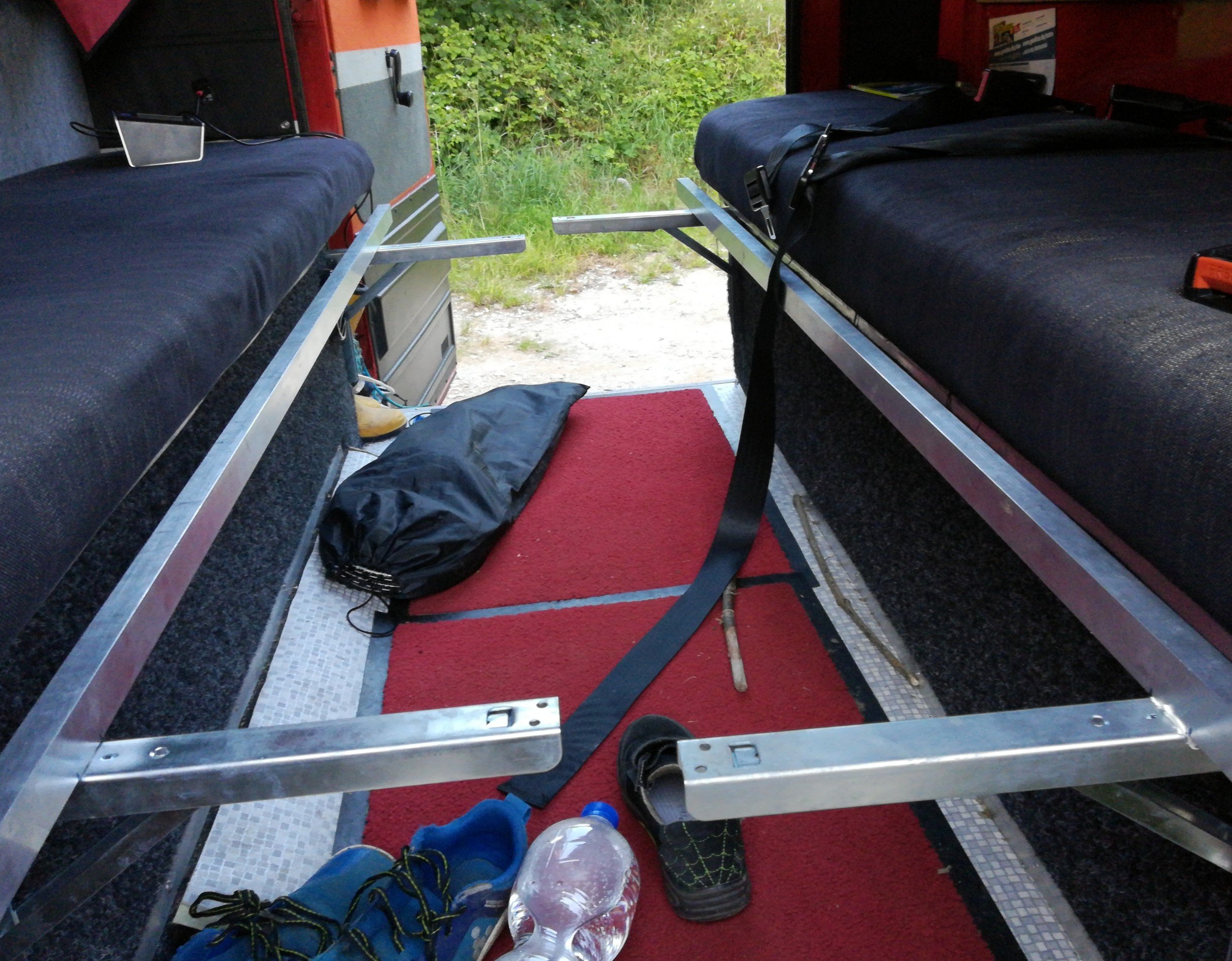

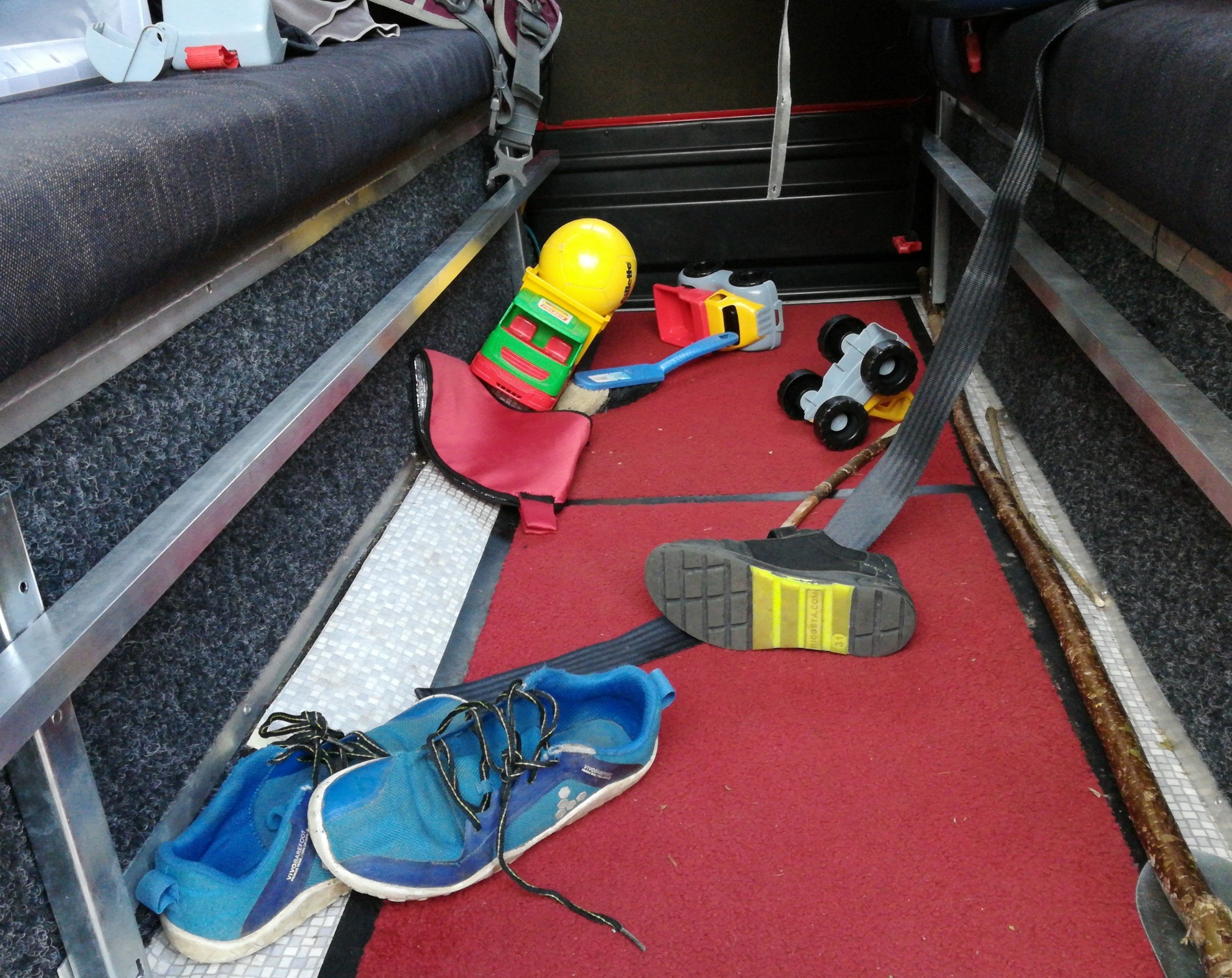

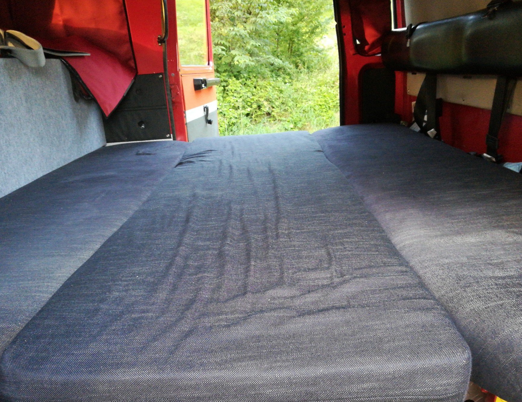

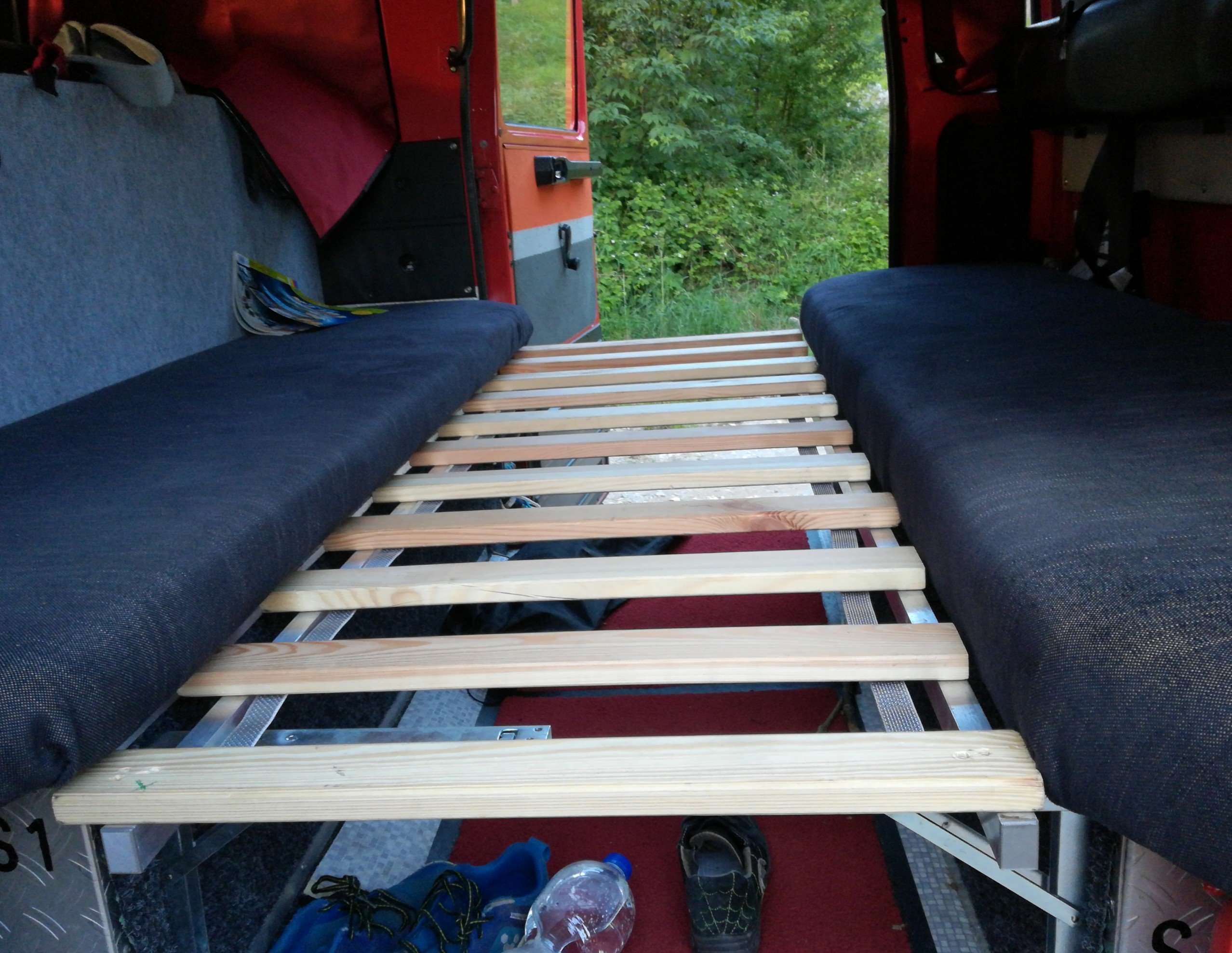

Wir haben in der Doka jeweils vorne und hinten zwei klappbare Schwerlastkonsolen unterhalb der Sitzbank. Darauf eine Querstrebe aus Alu 4-Kant rohr.
Das wir dann fix hochgeklappt. Lattenrost draufgerollt und dann noch die Lücke mit der Matratze gefüllt.
Von Sitzbank zu Bett in 2 Minuten.
Sven
Edit: Bilder angehängt
