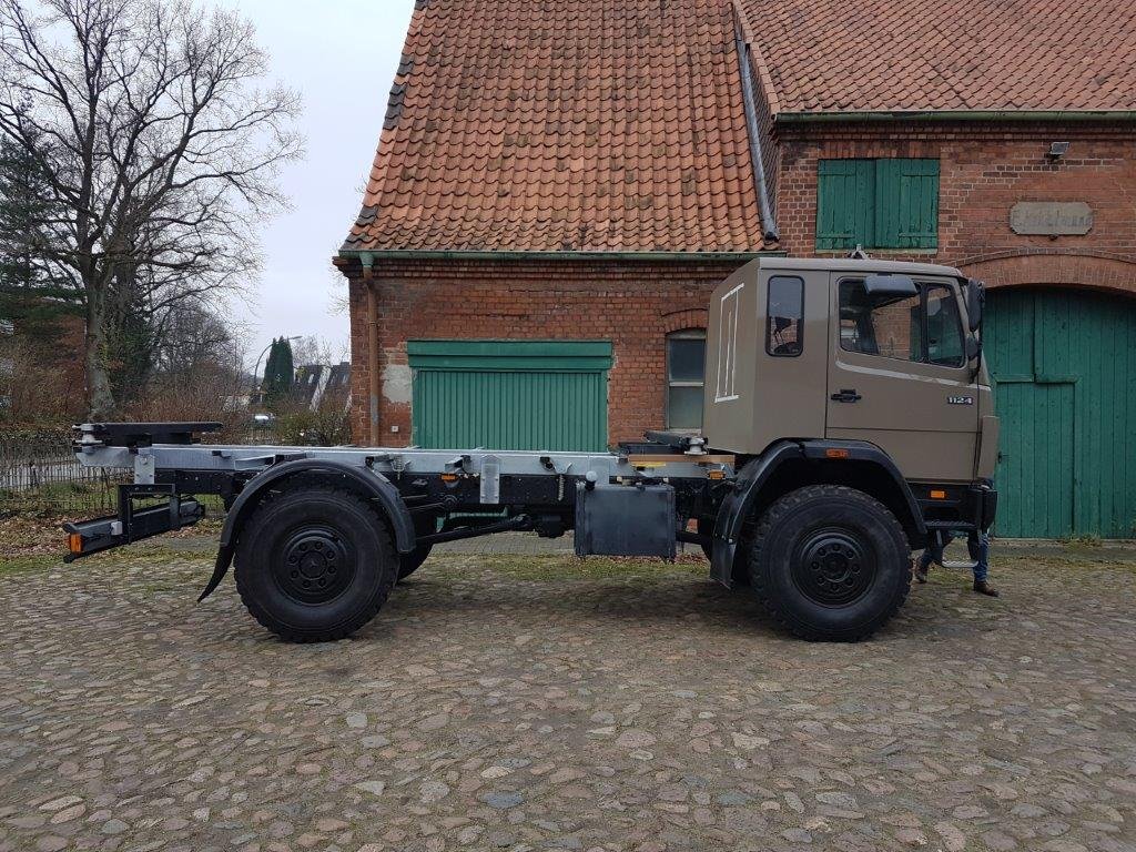

Unser LKW (MB1124) ist fahrbereit mit federgelagertem Zwischenrahmen.

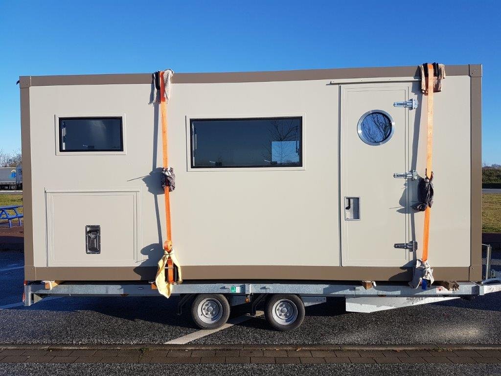

Da das Tor unserer Scheune nicht hoch genug ist, bauen wir die Wohnkabine auf dem Anhänger aus.

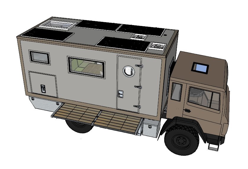

Da wir eine ausziehbare Terasse realisieren wollen, brauchen wir dafür zwischen Kabine und Tank ca. 11 cm.
Der Plan ist, dann noch 17 cm Luft zwischen Terasse und Tank zu lassen.
Dann hätten wir mit Unterfahrschutz für den Tank ca. 49 cm Bodenfreiheit.
Wir könnten 2 gebrauchte 1000 l Ibc Tanks kaufen, mit Wasser füllen, und dann eine Böschung testen, :ohmy:
im Hafen oder in den 4 und Marschlanden...
Auch ich hab Schiss vor dem Verschränkungstest... :eek:
Hier mal Bilder vom Laster und der Wohnkabine, bzw. Plan mit Terasse ;)
