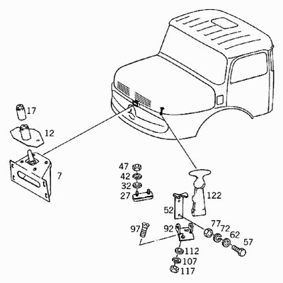

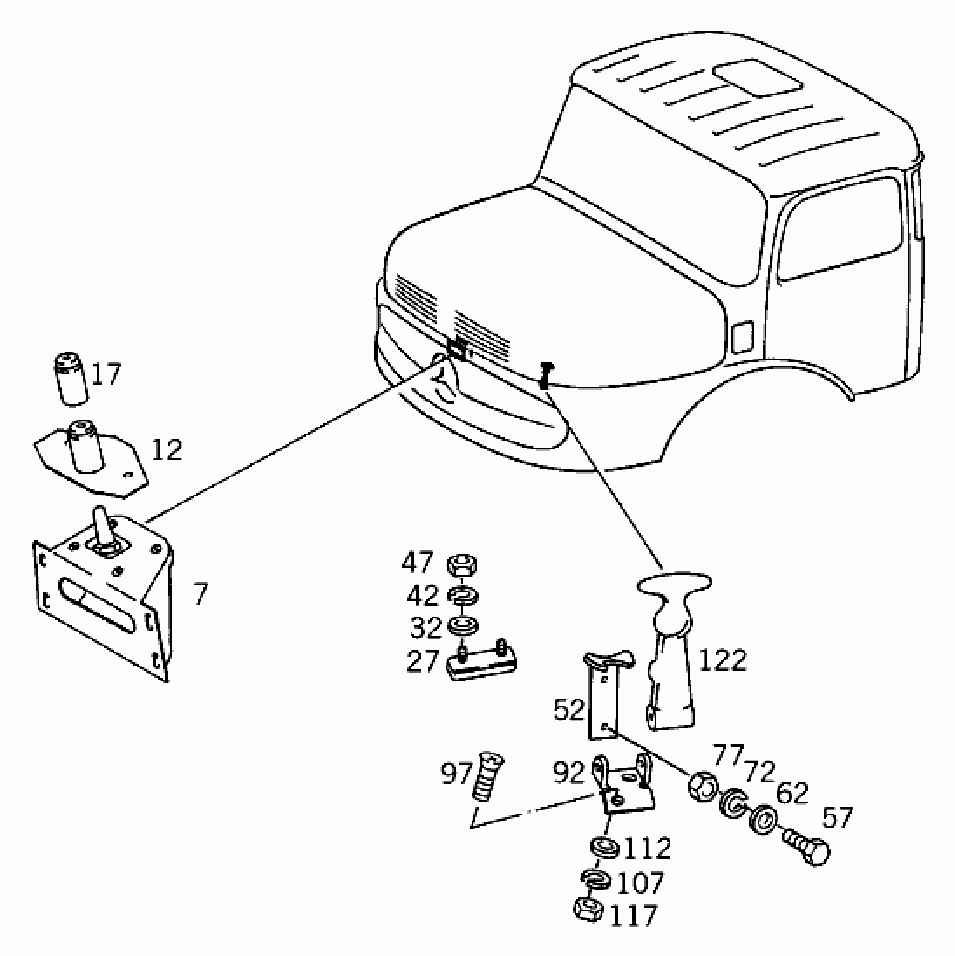

Ich hätte zur Lösung des Problems noch einen anderen Ansatz, der sogar original und daher H-Kennzeichen-tauglich ist. :)
Man montiere nachträglich die Sonderausstattung SA 53383/01 Motorhaubenverschluß mit Gummiknebel
Dabei wird dann der Öffnungshebel und -zug sowie der Verriegelungshaken entfernt. Kosten insgesamt ca. 10,- EUR.
P.S.: Wer auf Magirus-Mercur-Optik steht, kann zusätzlich ein Vorhängeschloß anbringen ...
